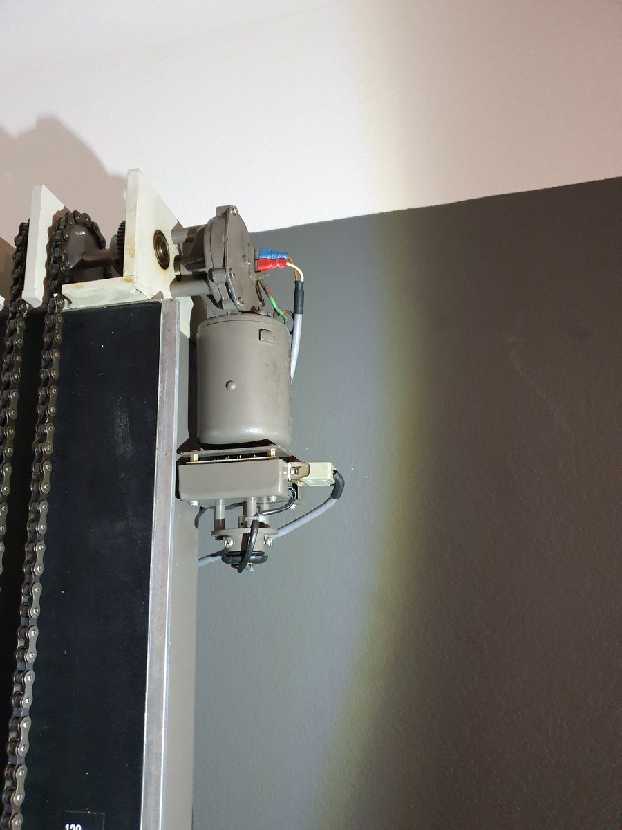

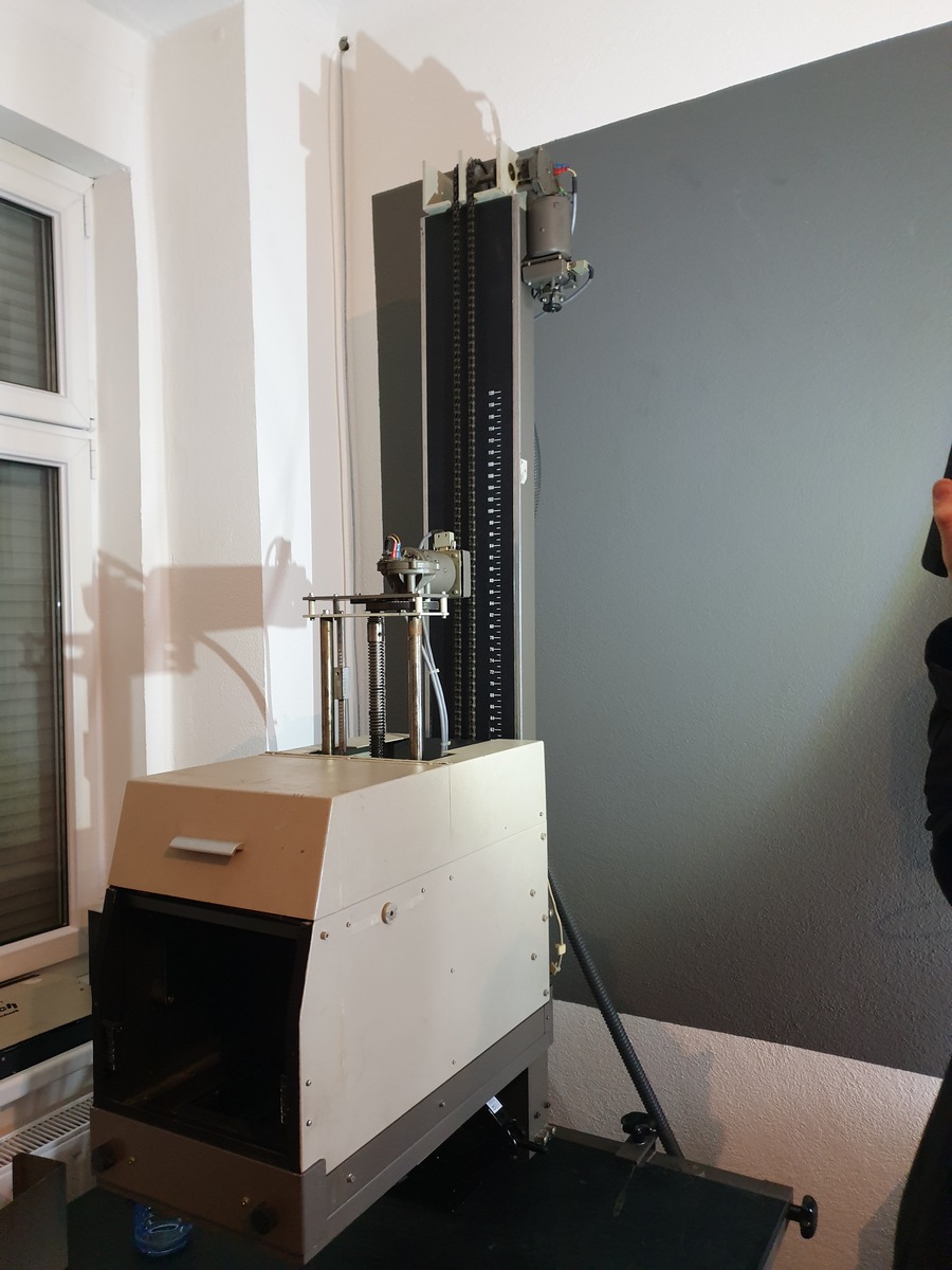

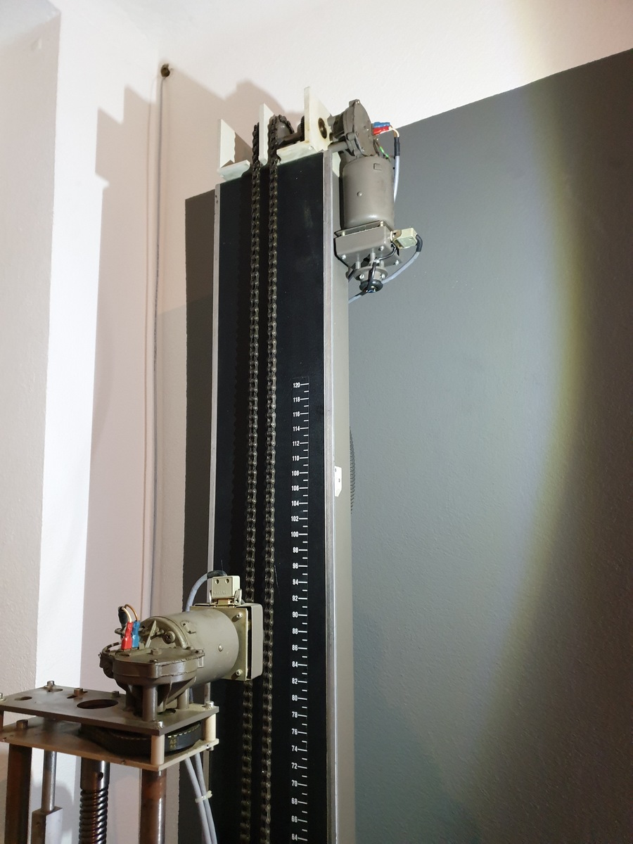

Mein Freund hat einen Homrich VA1802 (Baujahr 1988) Vergrößerer
geschenkt bekommen. Der "Kopf" des Vergrößerers ist an einer doppelten
Kette mit Gegengewicht aufgehängt. Diese Kette wird von einem Motor über
ein Schneckengetriebe angetrieben um den Kopf rauf und runter zu fahren.
Wir kennen uns bei der Steuerung auch kaum aus da keine
Bedienungsanleitung vorhanden ist und man im Internet so gut wie nichts
zu dem Gerät findet. Nun haben wir herausgefunden, dass deim einem
bestimmten Knopfdruck der Kopf zuerst hinauf, dann hinunter zu einem
Endschalter fährt, von dem wir aber zuerst nichts wussten. Der Kopf ist
nun ganz runter gefahren und das Gegengewicht steht oben bei der
Getriebebox an. Wenn wir nun diese Funktion initiieren hört man nur
einquietschgeräusch vom Motor, er bewegt sich aber kein bisschen.
Es gibt auch zwei Knöpfe, die anscheinend den Kopf manuell rauf bzw.
runter verfahren, es passiert aber nichts außer diesem Quietschgeräusch.
Interessant ist, dass das Geräusch anders klingt, je nachdem in welche
"Richtung man verfahren möchte". Ein Versuch mit einem Labornetzgerät
den Motor zu steuern verursacht ein ähnliches Geräusch. Bei 10V DC zieht
der Motor etwa 75W, es bewegt sich aber nichts. Andere messwerte sind
schwer zu messen, da wir den Motor immer nur kurz laufen ließen.
Ich muss erwähnen, dass der Motor bevor er diese einmalige Bewegung
gemacht hat, dasselbe Geräusch gemacht hat. Ich glaube also nicht dass
der Motor komplett kaputt ist.
Jegliche Hilfe wäre sehr willkommen
Mfg Angelo

OP #6137141
Johannes S. schrieb:
> Ist in dem Kasten unter dem Motor nur die Elektronik für den Encoder
> oder eventuell noch eine Bremse drin?
Das ist nur der Encoder, die Verbindung ist zu filigran für eine Bremse.

Gast #6137185
Ange P. schrieb:
> Der Kopf ist
Hört sich doch sehr danach an als wäre mechanisch irgend etwas
festgefahren und bestenfalls ein Rutschkupplung, oder schlechter,
algelutschte Zahnräder, Zahnriemen, Reibräder, verweigern die
Kraftübertragung.
Motor/Bremse demontieren und schauen ob sich der Lift manuell bewegen
lässt. Und wenn nicht, warum nicht.
