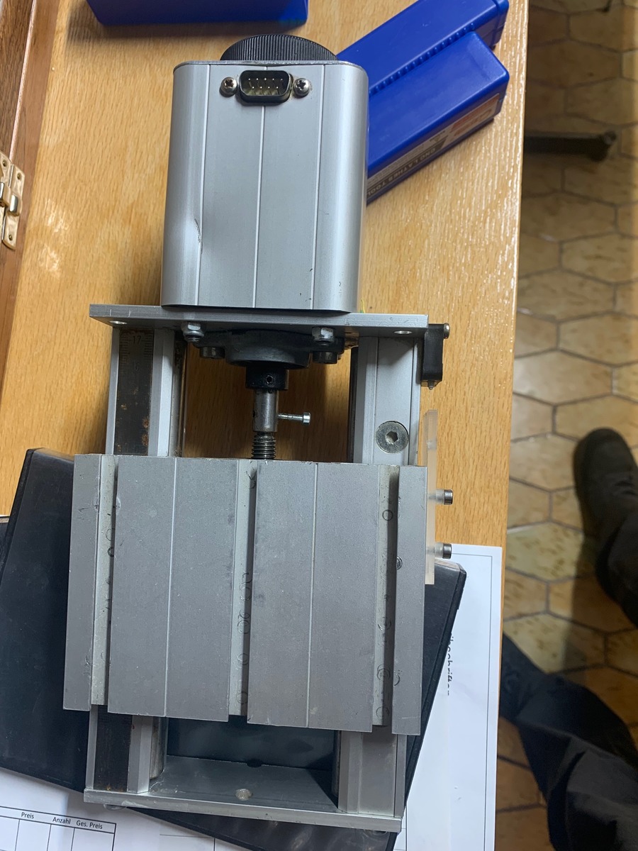

OP #6137132
Ok hier noch ein paar infos dazu.
Ich habe eine gebrauchte Isel z achse auf die eine Frässpindel kommt.
Dies wird mit einem Sägeblatt bestückt und soll langsam in ein
rotierendes rohr fahren um dieses abzusägen. Wie das passiert ob mit
relais oder einer steuerung ist uns im prinzip egal. Ich verstehe die
materie nicht, aber mein mitarbeiter hat schon eine 3 achsen Fräse
aufgebaut und kann zb g code programieren und hat cnc erfahrung. Ein
Interface haben wir noch keins.
Ich hatte früher das midi thema angekratzt bei der ansteuerung von musik
Software wo dann ja auch ein Controller als schalter funktioniert quasi.
Wir sind also offen für jede lösung. Ein Arduino wäre vorhanden, wenn es
aber simpler geht ist das naürlich noch besser.
Vielen dank für die schnellen antworten.

Wie sieht diese Z-Achse denn aus? (Foto?)
Hängt da ein Schrittmotor dran?
Idel ist auch kein Hexenkram und mit einem Treiber-Board für
Arduinos/3D-Drucker könnte das sogar relativ kurzfristig was werden.

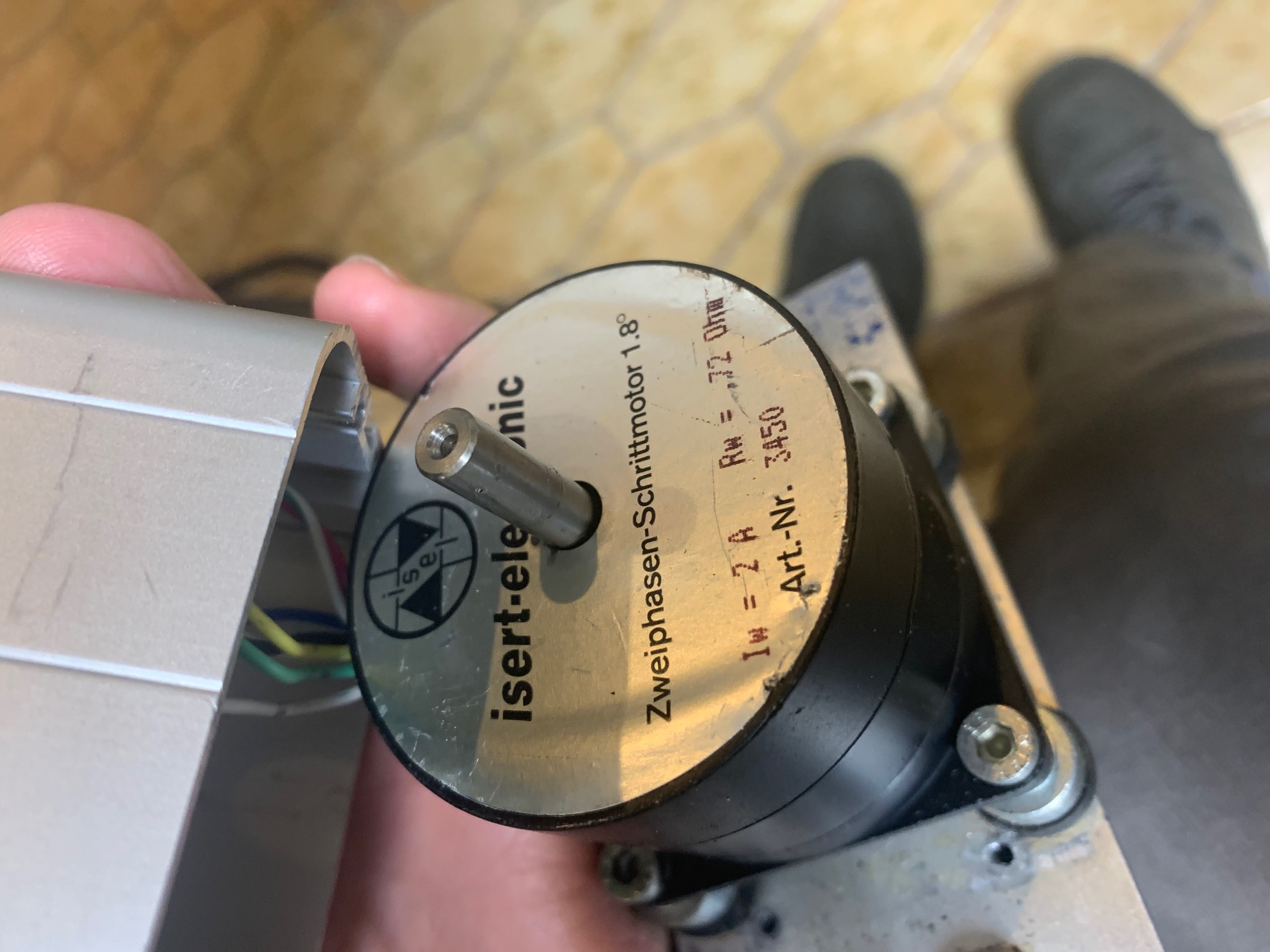

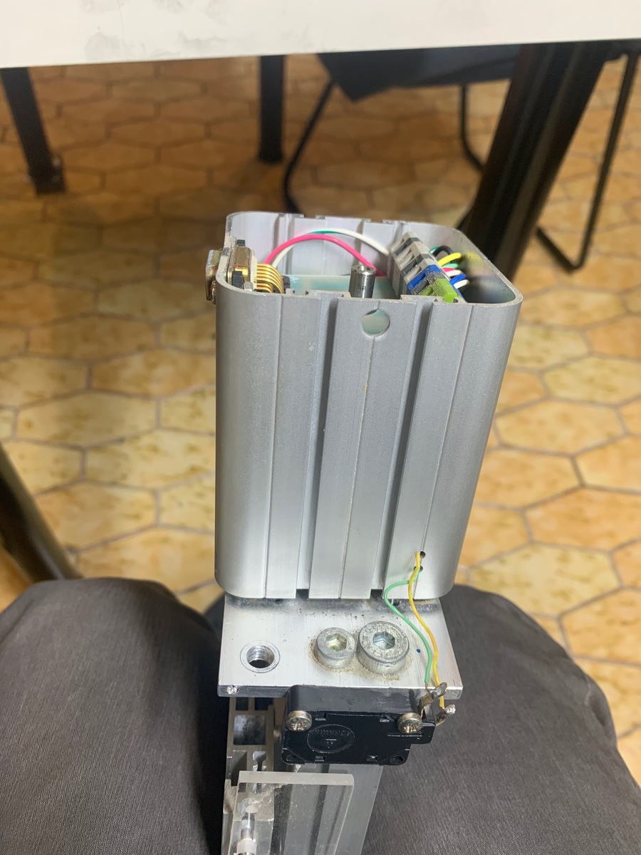

OP #6137196
Heijeijei,
das sprüht ja schon etwas giftig. Ich verstehe nicht wieso manche so
reagieren hier. Ich habe nie gesagt das ich vom fach bin.
Wozu gibt es dann foren? Da dort auch zb keine Doktoren fragen stellen
können:) Dachte ich zumindest.
Anbei sind ein paar bilder. Ich möchte meinem mitarbeiter zeit ersparen.
Auserdem möchte ich nicht das er da ein paar stunden rumgooglet weil ich
das ja bezahle und wir andere arbeit haben die nun mal auch gemacht
werden muß.
Wie langsam das sich drehen müsste muß ich nachfragen wenn das vorab
schon eine wichtige info ist.

Gast #6137362
Na, hübsch, ablesen kann man auch,   also ein bipolarer Schrittmotor mit
#Arms, 2.7A peak, und zumindest ein Endschalter.
Ob die Kraft reicht um ein Sägeblatt in ein Rohr zu schieben ist unklar.
Aber die Steuerung wäre nicht schwer, geht sogar mit Arduino und Shield,
ich würde einen TB6600 Mikroschrittreiber nehmen.
Bleibt die Ansteuerung: Ein Poti gibt die Vorschubgeschwindigkeit, ein
Taster startet den Vorgang, und Not-Aus braucht es sicherlich auch. Ein
Display ist eher nicht nötig. Eventuell will man noch (per Poti)
einstellen können wie schnell das Sägeblatt zurückgezogen wird und
wieviele Schritte es rausfährt.
Sicherheitsfeature wäre: wenn nach sounsoviel Rückwärtsschritten kein
Endschaltersignal kommt ist der wohl defekt. Und eine Error-Leitung des
Schrittmotortreibers auswerten. Sowie die Versorgungsspannung des Motors
überwachen. Und eine schöne rote LED die solche Fehler anzeigt.
