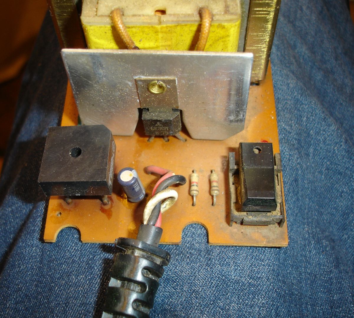

Hallo, was ist das für ein Bauteil-Tante Google findet da nichts richtiges ?? Sitzt auf einem Ladegerät ! LG

Welches Bauteil meinst du?
#6137258
ein Gleichrichter Wenn Du den viereckigen Kasten meinst, der mit vier Beinchen abgestützt ist, das ist ein normaler Brückengleichrichter bzw. Graetz-Brücke, vermutlich 4A 400V.
#6137260
der schwarze viereckige Kasten, auf dem die Beschriftung zu sehen ist Wenn Du mal Tante Google bemühen würdest (cr3cm), bekämst Du als ersten Eintrag das Datenblatt.
#6137269
Ben B. schrieb: > Wenn Du den viereckigen Kasten meinst, der mit vier Beinchen > abgestützt > ist, das ist ein normaler Brückengleichrichter bzw. Graetz-Brücke, > vermutlich 4A 400V. Und Hersteller dürfte Toshiba sein.
#6137271
Ben B. schrieb: > vermutlich 4A 400V. "B"=100V Ok, hab nicht ins Datenblatt geschaut, glaube ich Dir mal so. ;)
#6137281
Andreas B. schrieb: > Wenn Du mal Tante Google bemühen würdest (cr3cm), bekämst Du als ersten > Eintrag das Datenblatt. Ging um den Brückengleichrichter, hab mich da wohl etwas undeutlich ausgedrückt, aber danke für deinen Hinweis ! Kalli R. schrieb: > Ging um den Brückengleichrichter, hab mich da wohl etwas undeutlich > ausgedrückt, aber danke für deinen Hinweis ! In der Tat Kalli R. schrieb: > der schwarze viereckige Kasten, auf dem die Beschriftung zu sehen ist Aber Du hast ja jetzt was Du wolltest, also was solls.
#6137419
Vorsicht beim Ersatz oder Fremdverwendung: der kann max. 3A bei C-Last (4A bei R- oder L-Last) und 100V sind hier Peak Reverse, nicht Ub wie bei den B..C..Typen. Antwort schreiben |
