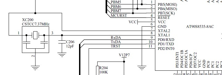

Hallo zusammen
Ich habe eine Frage.
Ist dass richtig, dass ich bei diesem CRYSTAL RESONATORS mit einem
328P-AU
2x 8pF Kondensatoren auf GND benutzen muss?
Gruss
Stefan

von Stefan W. (swuethrich)
Ich dachte es sei Load Capacitance massgebend?
im Datenblatt ist Load Capacitance 8pF.
ich lese schon seit 2 Stunden bezüglich welche Kondensatoren.
Jedes mal wenn ich denke jetzt verstehe ich lies ich das nächste
und habe wieder Bahnhof im Kopf.
Kann mir vielleicht jemand erklären wie man den die richtige grösse
herausfindet?

von Tom (Gast)
Da steht doch alles exakt und das in den Taschenrechner zu tippen ist
auch nicht so schwierig
For example, if the crystal load capacitance is 15pF, and assuming
Cstray=2pF, then:
CX1 = CX2 = 2(15pF - 2pF) = 26pF

das bedeutet demnach
CX1 = CX2 = 2(8pF - 2pF) = 14pF
Richtig?
Sorry meinte
CX1 = CX2 = 2(8pF - 2pF) = 12pF
von Stefan F. (Gast)
Im Datenblatt von Reichelt (ja, anderes Bauteil!) finde ich
mehr Angaben:
https://www.reichelt.de/keramik-smd-quarz-3x5x1mm-16-0mhz-16-000000-mj-p85005.html?&trstct=pol_9&nbc=1
Dazu wäre die Formel: 2∙(12pF - 3pF) = 18pF

DIe Formel sieht schön einfach aus, aaaaaaaaber:
Muss man davon nicht noch ein paar pF für die Pins des Mikrocontrollers
subtrahieren?
von Tom (Gast)
2(8pF - 2pF) = 12pF
Die 2pF kommen auf die Platine etc drauf an. Deshalb der Wert von ca 2-5
Nimm 2 oder 3. das kann in keinem Datenblatt stehen weil es mehr umfasst

Die Formel sieht schön einfach aus, aaaaaaaaber:
subtrahieren?
Nehmen wir an, meine Platine hat 3pF (bei Lochraster eher mehr) und der
µC hat 5pF an seinen Pins, dass rechne ich:
2∙(8pF - 3pF - 5pF) = Null!
Das kann nicht sein, oder doch?
von Tom (Gast)
Naja dein Problem liegt darin dass du einfach Dinge annimmst, ohne sie
genau zu wissen oder gemessen zu haben. Und ja wenn du da zu viel
Kapazität hast dann ist dieser Quarz einfach der falsche und man nimmt
einen anderen
Noch eine zum meine Verständnis
Frequency  Range 11.0592  ~  54  MHz
Frequency  Tolerance  (at  25  ℃) Frequency
Shunt  Capacitance Level  7pF  Max.
Load  Capacitance        12pF,20pF,
bei diesen Werten währe es dann 2x 18pF Kondensatoren richtig?
