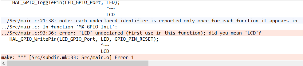

ich möchte mich in STM32 µC einarbeiten und habe dazu den STM32CubeIDE
installiert. Ich wollte an einen Nucleo-L152RE eine LED aufleuchten
lassen. Dazu habe ich es an den PC10 Anschluss angeschlossen. Den Pin
habe ich danach als GPIO Output konfiguriert. Bei der Kompilierung
meines Programms kommt immer diese Fehlermeldung wie im Anhang. Die
Namen wurden alle bei mir richtig eingestellt.
Weiß einer von euch, woran das liegt?
MfG
Gast #6137391
Irgendwo muss eine Zeile stehe, die mit "#define LED" beginnt.
Das wird sicher in der Nähe von "#define LED_GPIO_PORT" definiert sein,
was der Compiler offenbar gefunden hat. Ich schätze, das LED-Bit heißt
einfach nur anders.

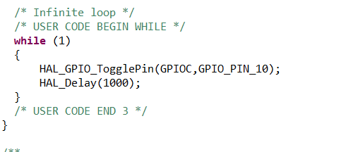

Also ich habe den Code angepasst. Nun compiliert es fehlerfrei, aber die
LED will nicht aufleuchten. Ich habe nochmals nachgeschaut. Meine LED
ist am PC10 angeschlossen.
MfG

Hast du den Port C auch eingeschaltet und den Pin PC10 als Ausgang
konfiguriert?
Du könntest Dir die lästigen Rückfragen ersparen, wenn du das Programm
anhängen würdest (aber bitte ohne die CMSIS und HAL Libraries).
Gast #6137479
Was steht in der main.h?
Ich schätze:
#define LED_Pin GPIO_PIN_10
#define LED_GPIO_Port GPIOC
Damit kannst Du LED_GPIO_Port, LED_Pin benutzen.
LED richtig herum mit Vorwiderstand angeschlossen?

Vielen Dank für eure Kommentare. Jetzt klappt es bei mir. Ich habe zuvor
nur "Build All" gedrückt. Danach habe ich es debuggt und musste vorher
das ST Link V2 updaten. Danach ging alles.
