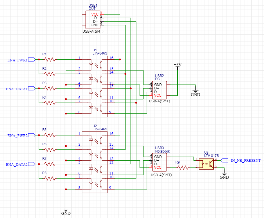

Hallo Zusammen,
vorneweg: ich hab die anderen Artikel zu diesem Thema natürlich schon
gelesen.
Ich will einen ATTiny dafür benutzen, die 4 Leitungen zu schalten (also
erst GND,VCC dann verzögert D+,D-), da ich das Umschalten über den PC
machen will.
Angeschlossen wird übrigens "nur" eine USB 2.0 Soundkarte (Arctis Pro).
Geplant habe ich, einen 4-fach Optokoppler (LTV-846S) für jeden Kanal zu
nehmen.
Die Frage ist: inwiefern könnten die Transistorausgänge der Optokoppler
die Signale stören? Ich will natürlich keine Störungen im Headset.
Falls ja, kann ich irgendwas dagegen machen (fettere Bahnen, größere
Abstände, Reedrelais für D+,D- nehmen...)?
VG
Andreas
von No Y. (noy)
Nimm einen richtigen USB Multiplexer gibt's bei TI..
> nehmen.
Zeichne doch mal einen Schaltplan dazu...
> die Signale stören?
Insofern als man Transistoren nicht einfach als Schalter ansehen kann,
die nach dem Einschalten in beide Richtungen gleich gut leiten.

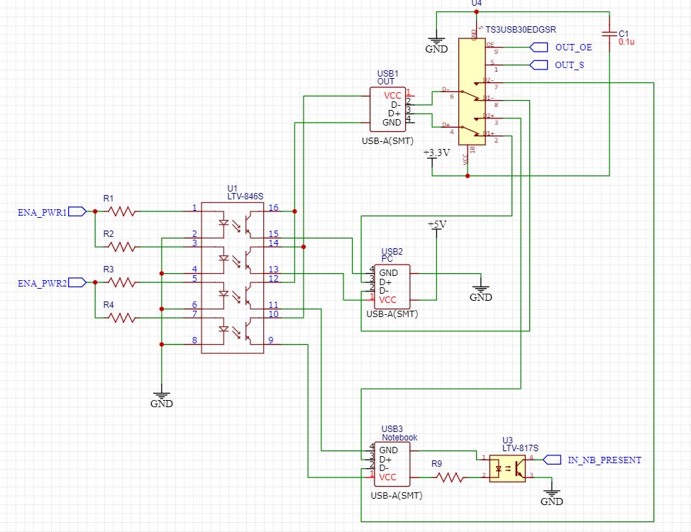

von Andreas J. (ajbln)
Schaltplan mal schnell mit EasyEDA gemacht...
Einen TS3USB30 einzubauen wäre natürlich eine prima Option.
von void (Gast)
Leider aber ohne Verstand.
1) VCC wird mit GND verbunden
2) D+ wird mit D- verbunden
3) Optokoppler/Transistoren sind ungeeignet, sagte Lothar auch schon.
Du hast Recht, das USB Symbol ist falsch herum, korrigiere ich gleich.
Ich baue mal den TS3USB30 ein.
von Jens M. (schuchkleisser)
Andreas J. schrieb:
> USB-Strom über Optokoppler
> USB-Masse über Optokoppler
> USB-Daten über Optokoppler
Ganz ehrlich, da fehlen so viele Grundlagen, das bekommst du nie hin.
Kauf etwas.
Wirklich.
Selbst das billigste schrottigste Chinageraffel funzt besser wie etwas
das du dir ausdenken kannst. Und bauen musst du es auch noch.
Es gibt genug billige KVM, die USB mit umschalten.
Kaufen, benutzen, fröhlich sein.
von mb (Gast)
Jo das wär zwar eine bessere Wahl, 0.4mm pitch QFN muss man aber auch
erstmal löten können. Ich weiß ja nicht was da dein Hintergrund ist.
Muss jetzt natürlich noch aus den 5V die 3.3V erzeugen.
Ich "löte" mit Galden...
Würde aber trotzdem lieber ne größere Bauform nehmen, falls jemand eine
Alternative kennt?
Ich weiß, will aber über PC mit uC schalten.
Außerdem bastel ich eben gerne...
von Stefan F. (Gast)
Du bist aber immer noch sicher, dass man die Versorgungsspannung mit
Optokopplern schalten kann, mit Emitter an +5V?
Schau doch mal im Datenblatt, wie viel Strom (Collector Current) der
schalten kann und wie hoch seine Sättigungsspannung (Collector-Emitter
Saturation Voltage) ist.
In allgemeinen Lehrbüchern über Transistoren findest du Hinweise, wo
beim NPN Transistor der Minuspol und wo der Pluspol ist.
Alle drei Buchsen als USB-A kann nicht richtig sein.
von No Y. (noy)
1.warum GND schalten?
2. Für 5V gibt's bei TI auch "Power Path Muxer"
Wenn Baugröße was größeres willst probier es mit einem "ordentlichen"
Analogschalter oder Bus Muxer.
Aber bei USB Differential Pair usw. hat es einen Grund warum man schön
klein qfn und klein pitch will...
Nimm ein 1-4 Relais... Schlimmer als jetzt kann es kaum werden...
Wollte ich auch gerade empfehlen. Für USB 2 eignen sich ganz normale
Relais. Ist zwar ein bisschen unsauber, aber geht auf jeden Fall
erheblich besser, als diese Optokoppler-Schaltung.

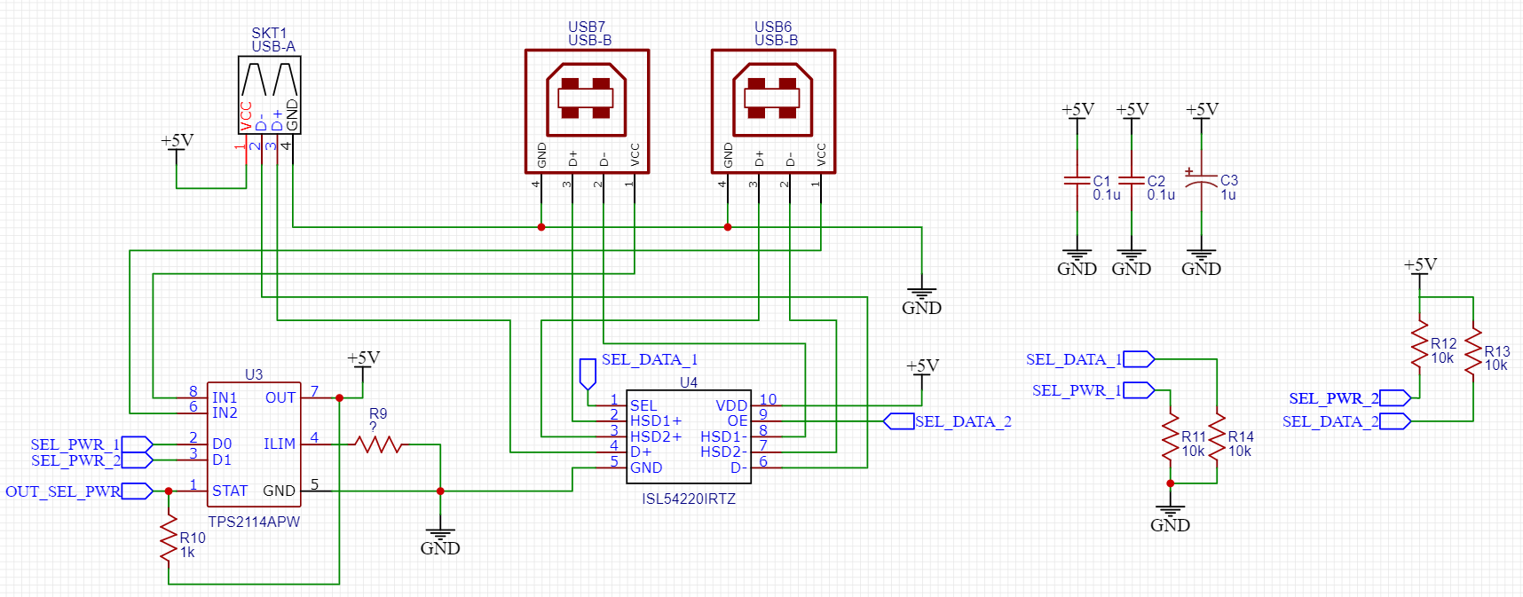

Jens M. schrieb:
> Dein Krempel mit den Optokopplern ist totaler Schrott.
Ja, hab's verstanden...
Ich mach mal eine Schaltung mit dem TPS2114APW und ISL54220.
Hab da wegen der zusammengeschalteten GND auch ein bisschen Sorge.
Aber das scheinen viele USB-Schaltungen so zu machen...
D0=0 und D1=1 schaltet die automatische Spannungs-Erkennung von der
Power Mux ein. Mein Mikrocontroller hängt da ja auch dran.
OE=1 schaltet die Datenkanäle aus.
Beim Hochfahren muss ich also prüfen, wie STAT steht und die Datenkanäle
einschalten. Dadurch hat man dann auch das gewollte Delay.
von Name: (Gast)
> nehmen.
Wird niemals funktionieren. Warum? Da sind BIPs drin. Die haben lästige
Dinge wie Sättigungsspannung und leiten nur in eine Richtung und
dergleichen mehr.
Ich weiß, das haben wir schon längst geklärt. ;-)
Vorläufiges Ergebnis ist der letzte Schaltplan (10.02.2020 10:07)!
Passt das?
