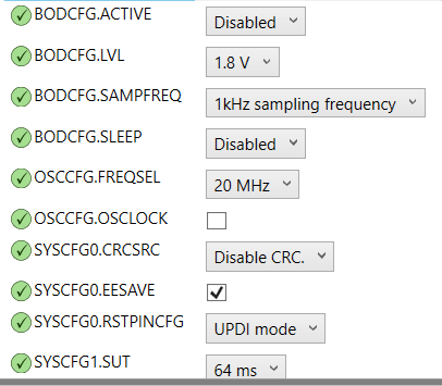

Wie sieht es denn bei den Fuse-Bits aus ?
- richtige Taktquellle gewählt
- Watchdog lahm gelegt
- Crc - Check lahm gelegt

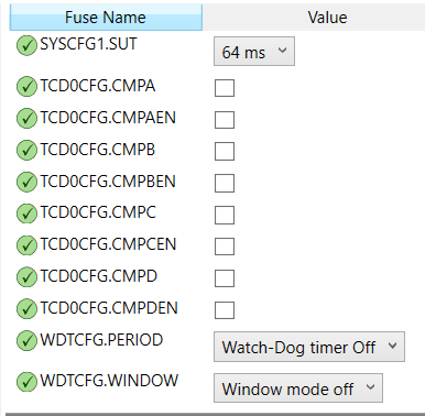

OP #6138340
Vielen Dank für die vielen Antworten!
Die Fuse-Bits sollten korrekt sein. Habe sie noch angehängt.
