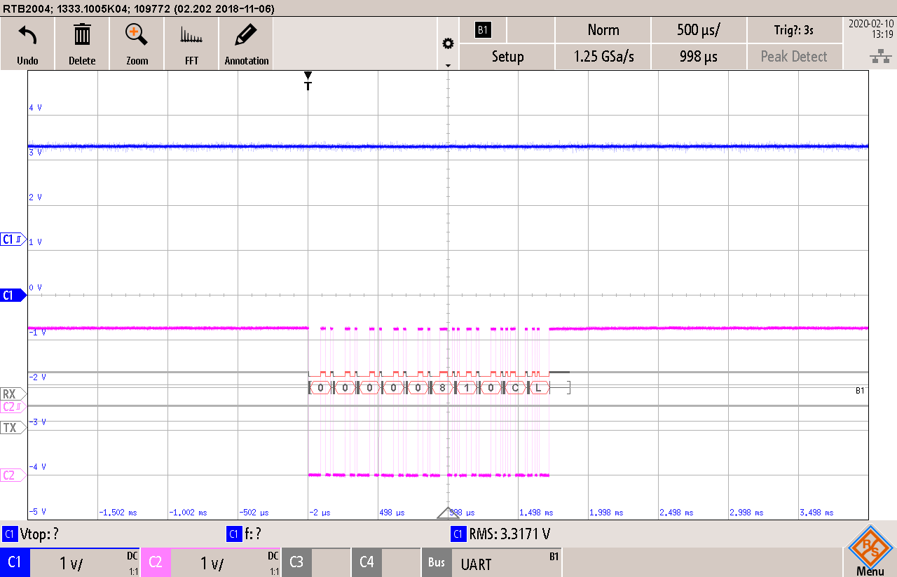

ich verwende einen STM32L010 Mikrocontroller mit einem RN2483A (LoRa
Modul) bei 57600 Baud - ohne ext. Quarz.
An und für sich funktioniert die Kommunikation, aber sobald ich das
RN2483 Modul in den sleep mode versetze und nach 5 Minuten wieder
aufwecke, wird keine Rx-Interrupt Routine mehr ausgelöst wenn Daten auf
der Rx-Leitung anstehen.
Messung mit dem Oszi zeigt aber saubere Daten (siehe Bild) nur der
Controller bekommt es irgendwie nicht mit - also kein Einsprung in die
ISR.
Lege ich das RN2483A Modul aber nicht schlafen, dann funktioniert alles
und die ISR wird ausgeführt wenn Daten kommen.
Das erfolgreiche Aufwachen des RN2483A Moduls wird mit OK bestätigt.
Hat jemand eine Idee was hier das Problem sein kann?

nachdem die Daten deinem Screenshot nach immer noch von dem Modul
gesendet werden, liegt die Vermutung nahe, dass du in der uC Software
einen Fehler in der "Schlafen legen Befehl" Routine machst.
Ohne deinen Code zu sehen kann dir da aber niemand weiterhelfen.

Ja das war auch meine erste Vermutung. Doch das Modul legt sich schlafen
(Strommessung bestätigt das) und nach dem Aufwecken erhalte ich ein OK -
somit stimmt hier alles.

Das ist meine Routine für den sleep mode:
void rn2483_sleep(void)
    //uint8_t rn2483_go_in_sleep[] = {"sys sleep 864000000\r\n"};
    len_of_data1 = strlen((char*)rn2483_go_in_sleep);
    if (HAL_UART_Transmit(&huart2, rn2483_go_in_sleep, len_of_data1, 10) != HAL_OK)
      Error_Handler();
und damit wecke ich das Modul auf:
void wakeupRN2483(void)
    MX_USART2_UART_Init_28800();    // change to 28800 Baud for sending BREAK condition
    /********************** RN2483 wake up *********************/
    if (HAL_UART_Transmit(&huart2, byte080, 1, 10) != HAL_OK)    // low signal 226µs at least
      Error_Handler();
    MX_USART2_UART_Init();      // change to 57600 Baud
    if (HAL_UART_Transmit(&huart2, byte55, 1, 10) != HAL_OK)    // send 0x55
      Error_Handler();
und hier die beiden UART Inits:

Ich denke ich habe den Fehler gefunden!
Nach der erneuten Initialisierung der UART für 57600 Baud
fehlt diese Zeile
HAL_UART_Receive_IT(&huart2, rxData, 1);               // receive 1 byte in interrupt mode
Aber das werde ich erst morgen testen.
