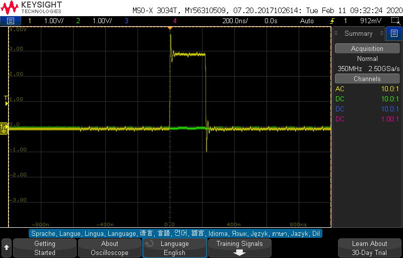

ich konfiguriere gerade die SPI-Schnittstelle.
Verwendeter uC: STM32F303
SPI Mode: CPOL = 1 bzw. CPHA = 1
Das bedeutet, dass im Idle-Status der Clock HIGH sein sollte.
Hier fängt schon das Problem an: Der Clock bleibt nach dem Einschalten
der SPI LOW.
In einer while-Schleife sende ich zum testen die Adresse 0x6 (SPI1->DR =
0x6;)
Im Oszilloskop (siehe im Anhang ein Bild davon), sieht man, wie die
Clock-Leitung (gelb) LOW bleibt bzw. zum Zeitpunkt des Sendens der
Adresse 0x6 geht sie kurzfristig HIGH (für ca. 200ns), dann gleich
wieder auf LOW...
Auf der MISO-Leitung (grün) tut sich jedoch nichts...
Kann mir jemand sagen, ob ich in der Konfiguration der SPI etwas
vergessen habe?
Zum Probieren der SPI-Schnittstelle habe ich noch keinen Slave
angeschlossen, daher werden die CS-Leitungen noch nicht berücksichtigt.
Dies sollte jedoch keinen Einfluss auf die Clock- bzw. MISO-Leitung
haben, oder?
> vergessen habe?
> haben, oder?
Ich meinte in dem Absatz die MOSI-Leitung (nicht MISO)!!!!
Sry....
Der gelbe Kanal ist AC-gekoppelt. Da sieht man den DC Pegel genau gar
nicht.
IMO sieht man hier eher das Umschalten des IO Pins in den AF Mode.
SPI geht vermutlich wegen fehlender Clock Settings nicht - schau mal ins
RM ob da nicht noch weitere Bits nötig sind oder nutze die entsprechende
HAL Funktion.
