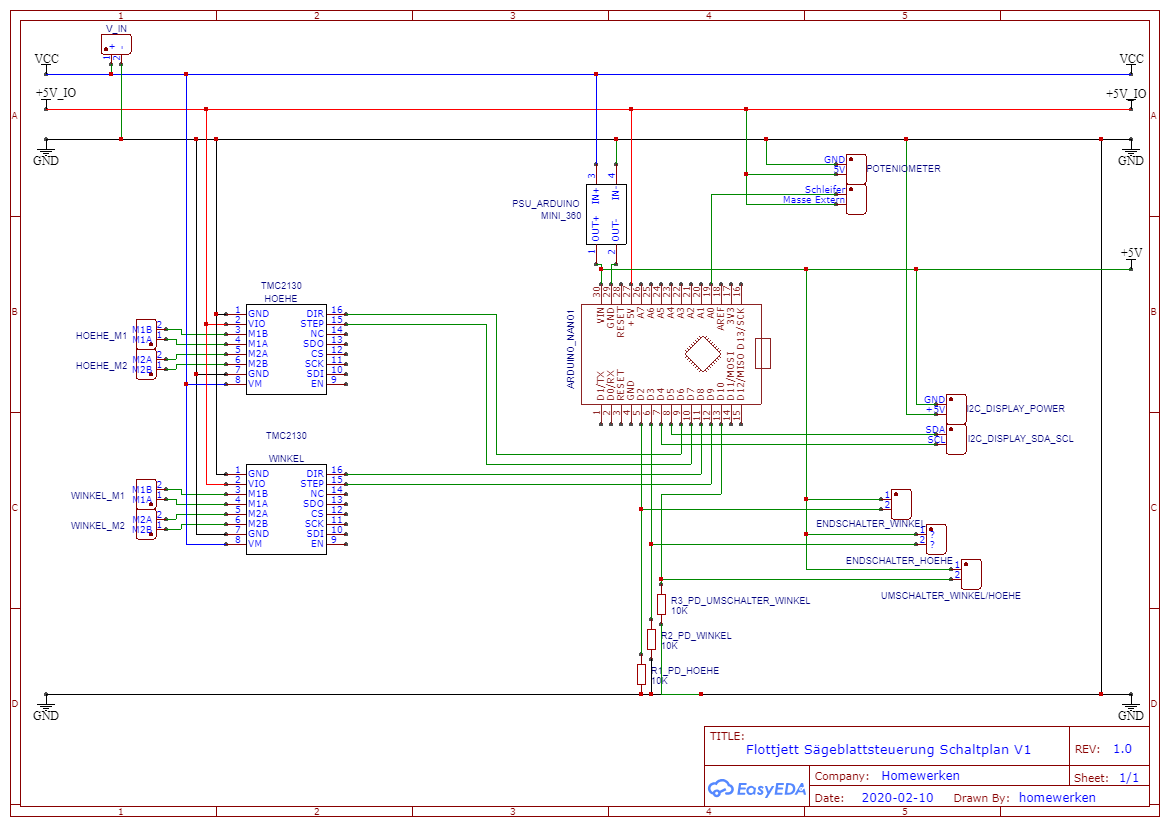

also ich habe folgendes vor.
Anbei schon mal ein Schaltplan ;)
Die Steuerung soll für eine Kreissäge sein und einmal den Winkel und die
Höhe des Sägeblattes steuerbar machen.
Funktion wie folgt:
Beim Starten fahren die beiden Schrittmotoren gegen die Endschalter.
Dann soll mit einem Poti der eine Mittelstellung und Rückholfeder hat
die Höhe bzw. der Winkel einstellbar sein.
Ein Umschaltbar soll dem Arduino sagen ob die Höhe oder der Winkel mit
dem Poti verendert werden kann.
Könnt ihr euch den Plan mal angucken? Oder sind da gravierende Fehler
drin?
vielen Dank schonmal.
grüße sebastian

Ich habe jetzt, auf die Schnelle, keine Lust die Datenblätter der
Motortreiber durchzuwühlen, aber bist Du Dir sicher, dass Enable und
Chip-Select eine "Luftnummer" machen dürfen?
Das Schalten der Motorspulen wird Dir wohl - ohne gründliche Filterung -
den µC durcheinanderbringen.
Oft hält man Motore, in ihrer aktuellen Position fest, indem man sie
"Kurzschließt" oder beide Wicklungen auf null bzw. die positive
Versorgungsspannung bringt. Viele Chips haben diese Option "eingebaut".
Dafür reichen aber DIR und Step nicht aus.
Gast #6140330
So wird das nichts. Es fehlt alles, was du nicht verstanden hast. Und
das ist offenbar viel. Bedenke, dass nicht nur ein Prinzipschaltbild zu
einer betriebssicheren, sich nicht stören und zerstören lassenden
Schaltung führt, sondern dazu das ganze drumherum kommerzieller Platinen
nötig ist.
Gerade Mikroschritt-Schrittmotortreiber schalten hohe Ströme mit hoher
Frequenz, und erzeugen Strom beim Bremsen oder drehen der Motorsdlle bei
abgeschalteter Elektronik, der, wenn er nicht aufgdfangen wird, zum
Ansteigrn der Soannung an den bei dir nicht vorhandenen Abnlockelkos
führt, bis die Spannung reicht um die Elektronik zu zerstören.
Masseführung, Eingangsschutz, Abblockung gehört auch dazu.
#6140740
Wolfgang schrieb:
> Wenn die Motoren auch bei höherer Schrittfrequenz vernünftiges
> Drehmoment liefern sollen
Es geht um die Verstellung von Winkel und Höhe eines Sägeblatts. Ich
glaube kaum, dass dem TO eine hohe Schrittfrequenz wichtig ist.
Aus dem Datenblatt des TMC2130 entnehme ich "Voltage Range 4.75… 46V
DC". 24V wäre sicher besser, 12V sollte aber auch gehen. Da du sowieso
eine Untersetzung drin haben wirst, sollte das nicht das größte Problem
sein.
Handelt es sich bei dem TMC2130 um den SilentStepStick?
Pin Functions:
https://learn.watterott.com/silentstepstick/pinconfig/tmc2130/
Schaltplan:
https://github.com/watterott/SilentStepStick/blob/master/hardware/SilentStepStick-TMC2130_v20.pdf

Gast #6142106
Rainer S. schrieb:
> Bei I2C gehören Pull-Up Widerstände mit 5,6k Ohm an +5V dran.
> Außerdem
> sind SDA und SCL nicht am D4 & D5 sondern A4 (SDA), A5 (SCL).
> Alle GND vom µC bitte verbinden und Reset wird Low-Activ geschaltet
> ebenfalls mit einen Pull-Up Widerstand 10k Ohm an +5V dran.
Vielen Dank das du dir so viel mühe gemacht hast und die Schaltung
durchgeschaut hast. Pullup und SDA SCL habe ich korrigiert.
Leider verstehe ich das mit dem reset nicht?
vielen Dank.
Anbei nochmal der aktualisierte Schaltplan.

#6142116
Kümmer dich nicht darum. Das wäre nur bei einem µC ATmega 328 ohne
Beschaltung relevant. Auf dem Arduino Nano ist Reset schon mit einem
Pull-up Widerstand mit 5V verbunden. Das passt also.
Google einfach mal nach Arduino Nano Schematic, dann siehst du wie alles
auf dem Nano verschaltet ist.
D11,D12 und D13 wind übrigens die SPI Pins des Nano. Die könntest du mit
beiden TMC2130 verbinden um sie flexibel programmieren zu können.
Dann brauchst du noch 2 Pins für Chip Select (CS) für je einen der
TMC2130.
Wenn du SPI verwendest, um den TMC2130 zu programmieren, musst du Enable
auf jeden Fall auf einen Pin legen oder direkt auf GND und ihn damit
dauerhaft einzuschalten.
