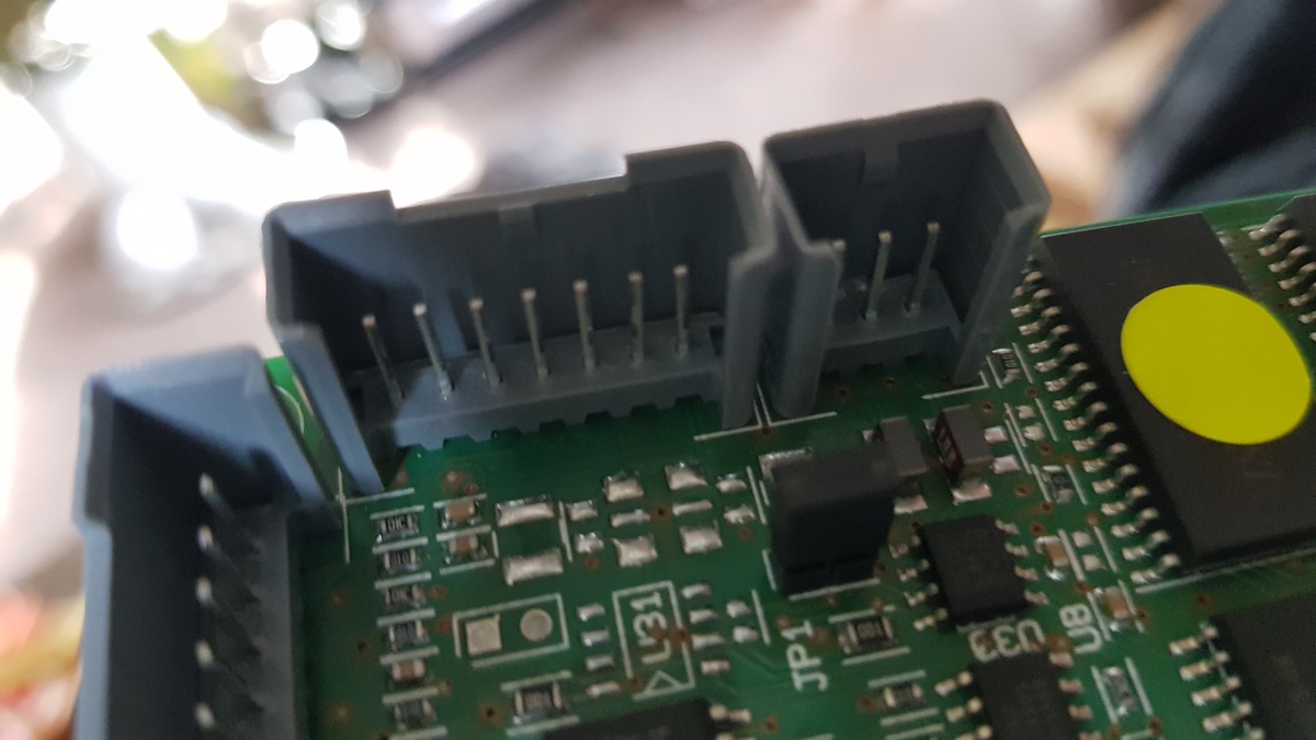

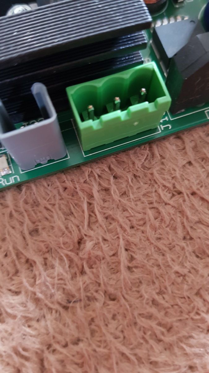

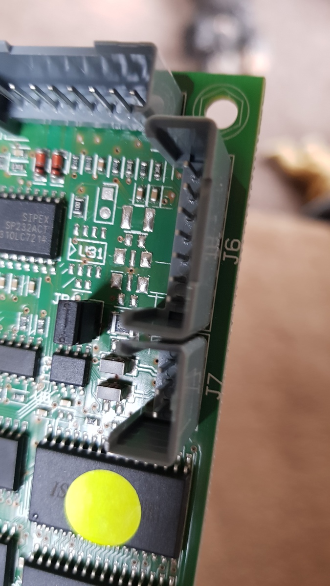

Hallo Gemeinde,
ich suche die auf den Bilder dargestellten Platinensteckplätze mit
dazugehörigen Steckern. Kann mir jemand sagen, wo ich die bekomme oder
mir die Bezeichnung der Steckplätze mitteilen ?
Vielen Danke
Torsten

Torsten H. schrieb:
> ...oder mir die Bezeichnung der Steckplätze mitteilen ?
Der grüne hat den Steckplatz J15. Steht auf der Platine. :-)
Diesen Stecker, der dort rein passt sollte man bei Phönix bekommen.
..oder Weidmüller, such mal nach BLZ.
#6142514
Eine kleine Gemeinheit: beide gibt es mit dem Rastermaß 2.5mm und
2.54mm, wobei die grauen wahrscheinlich 2.5mm haben. Die RFK2 von Stocko
sehen praktisch gleich aus.
https://www.stocko-contact.com/de/produkte-steckverbindersystem-raster-2,5-mm-rfk-2.php
http://www.zeb-gmbh.de
http://hoppe-electronic.de
Die grünen heißen bei Phoenix Combicon, die gibt's z.B. bei Bürklin.
Reichelt hat so ähnliche in schwarz, AKL249 von RIA.
