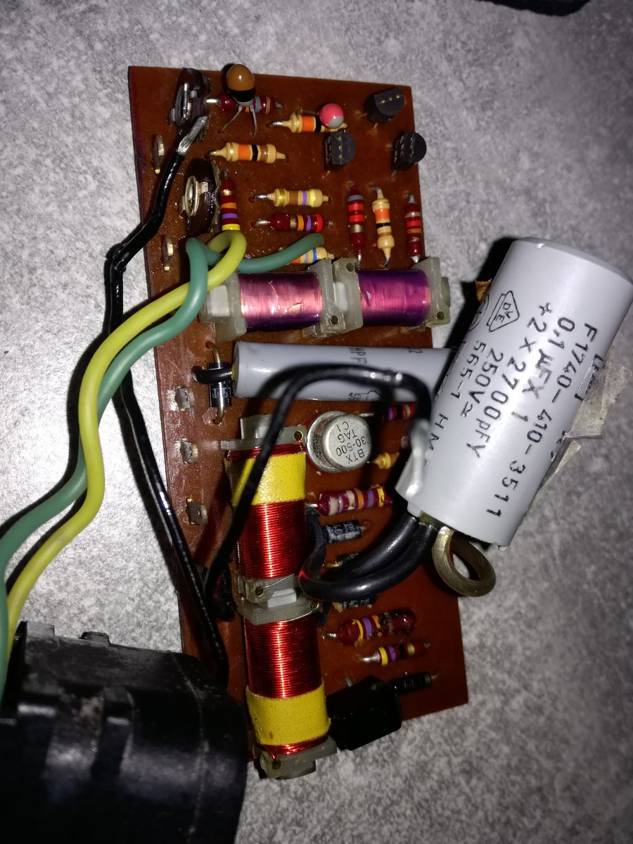

Hallo Zusammen ich benötige bitte Hilfe. Für eine alte Nähmaschine suche ich einen neuen Thyristor. Kann mir vielleicht jemand einen modernen Ersatz nennen? Ich durchforste schon seit Tage das Netz, aber bis jetzt habe ich nicht wirkliche einen passenden Ersatz gefunden. Bis jetzt habe ich folgendes herausgefunden... Ursprünglich war verbaut: BTX 30-500 TAG - Ugt: 2V - Igt: 10mA - Udrm: 500V - Itav: 1,2 A - Itrm: 1,6 A - Itsm: 15A der wurde durch BBC CS 0,6-06 go4 ersetzt: - Ugt: 2V - Igt: 10mA - Udrm: 600V - Itav: 1,5 A - Itrm: 5 A - Itsm: 35A Danke Mfg David

David L. schrieb: > Für eine alte Nähmaschine suche ich einen neuen Thyristor. > Kann mir vielleicht jemand einen modernen Ersatz nennen? Das wird ein einfacher Phasenanschnittdimmer für indektive Lasten sein. Mach doch mal ein Foto, am besten von beiden Seiten der Leiterplatte.

Das Problem mit der Maschine ist folgendes: Sobald ich sie einschalte läuft sie augenblicklich aus"Standgas" los, ohne das ich das Fußpedal betätige. Ein Bekannter hat mir den Tipp gegeben ich sollte mal den Kondensator tauschen. -> Hab ich gemacht, selbes Problem. Nun bin ich dabei die Bauteile zu identifizieren um mir einen Schaltplan zu Skizzieren für eine vernünftige Fehlersuche. Gleichzeitig suche ich nach Ersatzkomponenten. Und ja es ist ein einfacher Phasenanschnittdimmer

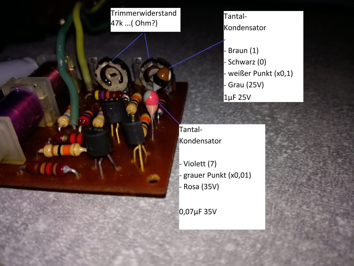

David L. schrieb: > Nun bin ich dabei die Bauteile zu identifizieren um mir einen Schaltplan > zu Skizzieren für eine vernünftige Fehlersuche. Sehr gute Idee. Welche sind dir noch unbekannt?
Wenn ich so direkt gefragt werde... hab ich die Teile am Bild richtig identifiziert?
Wie kommst du auf violett? Der Tanti vorne im Bild hat rot, rot, grau = 0,22µF. 35V stimmt.
Naja, es sind doch eindeutig zwei unterschiedliche Farben bzw Farbtöne, da ich mit der Materie bzw mit den Teilen relativ wenig zu tun habe schloss ich darauf das es zwei unterschiedliche Kennzahlen sein müssen. Dankeschön :)
