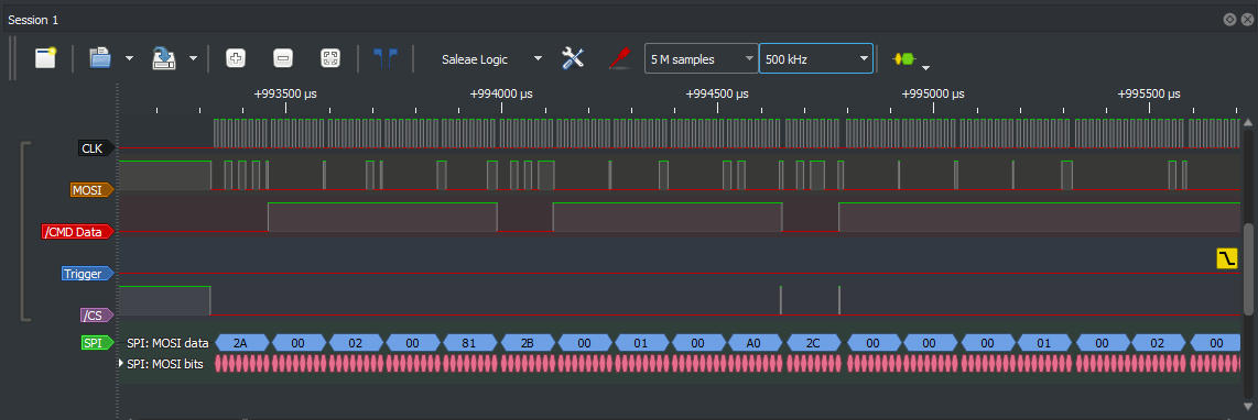

Ich versuche ein 1.77'' TFT anzusteuern. Es ist ein 160*128 64k Display
von AzDelivery. Lt Doku ist ein ST7735S Controller verbaut.
Die Initialisierung mache ich gleich wie die Adafruit lib, die SPI
Ansteuerung per HW SPI.
SPI sollte korrekt implementiert sein da das Display auf DISPON reagiert
und ich den Display Inhalt z.B mit INVON invertieren kann. Ich bekomme
es allerdings nicht hin in den Displayspeicher zu schreiben.
Das Display zeigt nur zufällig gesetzte Pixel an egal was ich mache.
Lt der Adafruit Terminologie sollte es ein sog. GREENTAB Display sein
und tatsächlich habe ich auch eine Schutzfolie mit grüner Markierung.
Das bedeutet dass der Bilschirm Speicher einen Offset von 2 Pixel in x
Richtung und 1 Pixel in y Richtung hat.
Nach meinem Verständniss des Controllers sollte es reichen per CASET und
RASET ein Window zu definieren und dann mit RAMWR das Frame Memory zu
füllen.
Da passiert aber bei mir nichts.
Im Anhang die LA Ausgabe dort hab ich einfach statt der Farbe einen
Zähler ausgegeben um die Anzahl der Schreibzugriffe zu kontrollieren.
Der läuft bis 0x4FFF was auch der Anzal der Pixel (160 x 128)
entspricht.
Da der Fehler vermutlich vor dem Bildschirm sitzt, kennt jemand dieses
Verhalten?

Thomas Z. schrieb:
> hier mein gekürzter c code.
Im Logik-Analysator ist festzustellen dass dein CS dauernd
low ist. Versuche mal für jedes CMD und Datum einen neuen
CS Zyklus auszuführen. Ich fürchte der Display-Controller
braucht zum Erkennen von DC (Data/Command) bzw. für dessen
Wechsel jeweils eine neue CS-Flanke.

OP #6145156
> Ich meinte das in etwa so:
danke ich probier das gerade aus... Lt. Datenblatt sollte das nicht
notwendig sein, schadet aber auch nicht.
Ich werde berichten.

OP #6163920
so hier das Update.
Da ich das Display ums verrecken nicht ans laufen bekommen habe, hab ich
das Ganze erst mal beiseite gelegt. Verschiedene Variaanten mit CS haben
nichts gebracht, und die Verdrahtung hab ich zig mal überprüft.
Irgendwann bin ich dann zum Schluss gekommen, dass mein TFT wohl doch
einen Schuss hat.
Nachdem ein neues Display eingetroffen ist hab ich das nochmal probiert.
Hat sofort funktioniert. Fehlerursache ist vermutlich ein nicht
funktionierender /CD Pin Die Folge war, dass ich zwar CMDs absetzen
konnte, aber nur solche die keine Parameter brauchen auch korrekt vom
Display verarbeitet wurden.
Danke an alle die versucht haben zu helfen.
