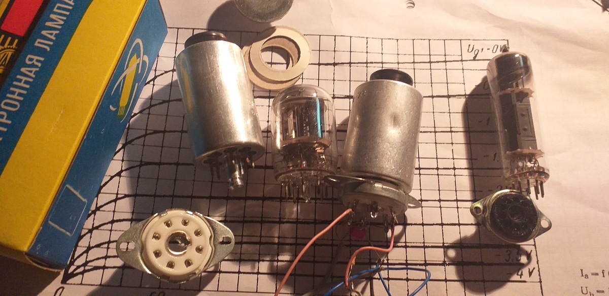

Es gibt mindestens russische Röhren, wo der Sockel aus Alu ist.
Und auch der dicke Mittelstift, welcher in so einer Fassung die
Abschirmung herstellt.
http://jogis-roehrenbude.de/Russian/2SH27L.htm

(Firma: مهندس) #6146623
Russische Röhren mit Loctal-Sockel (HF-Pentode 2SH27L). Der 'Anschluß'
ganz unten dient zur Zentrierung und damit man die Röhre nicht falsch
einstecken kann. Dort ist auch der Teil der Röhre bei dem das Vakuum
gezogen und der dann verschmolzen wurde (zum Vergleich: Noval-Röhre
EL84, wo das oben ist).
Die Röhre ist in Alu gekapselt, in der Mitte liegt eine ohne Alu-Hülle.
Das Alu schirmt die Röhre - an der Fassung ist eine entsprechende Lötöse
um sie auf Masse zu legen.
