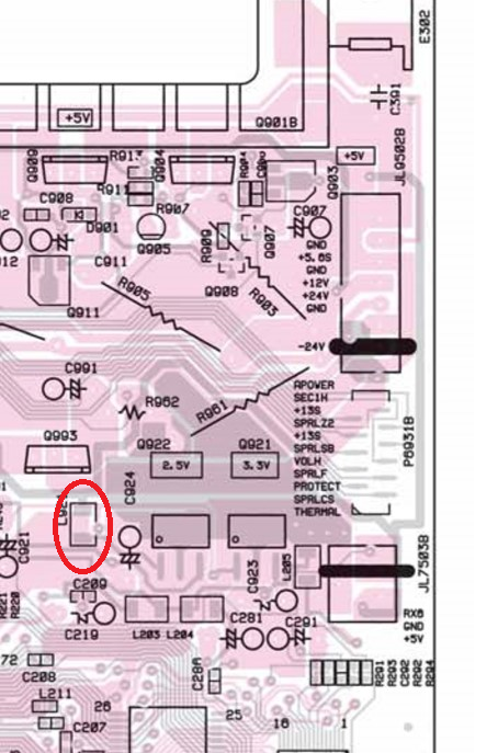

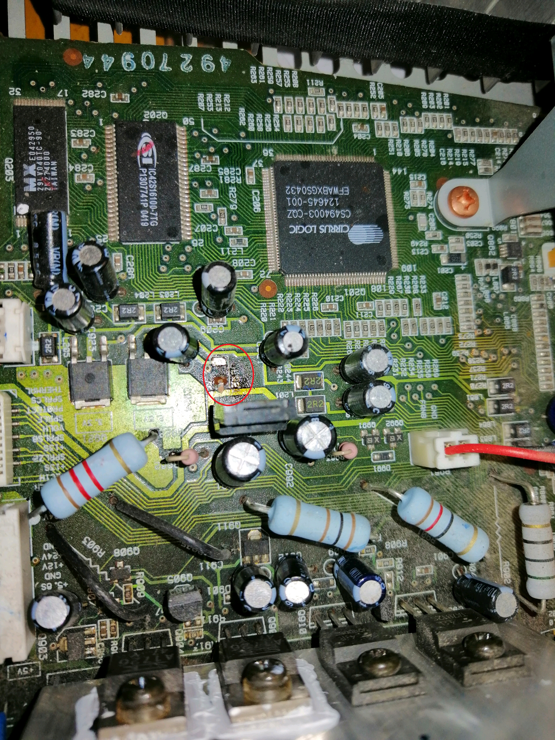

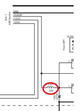

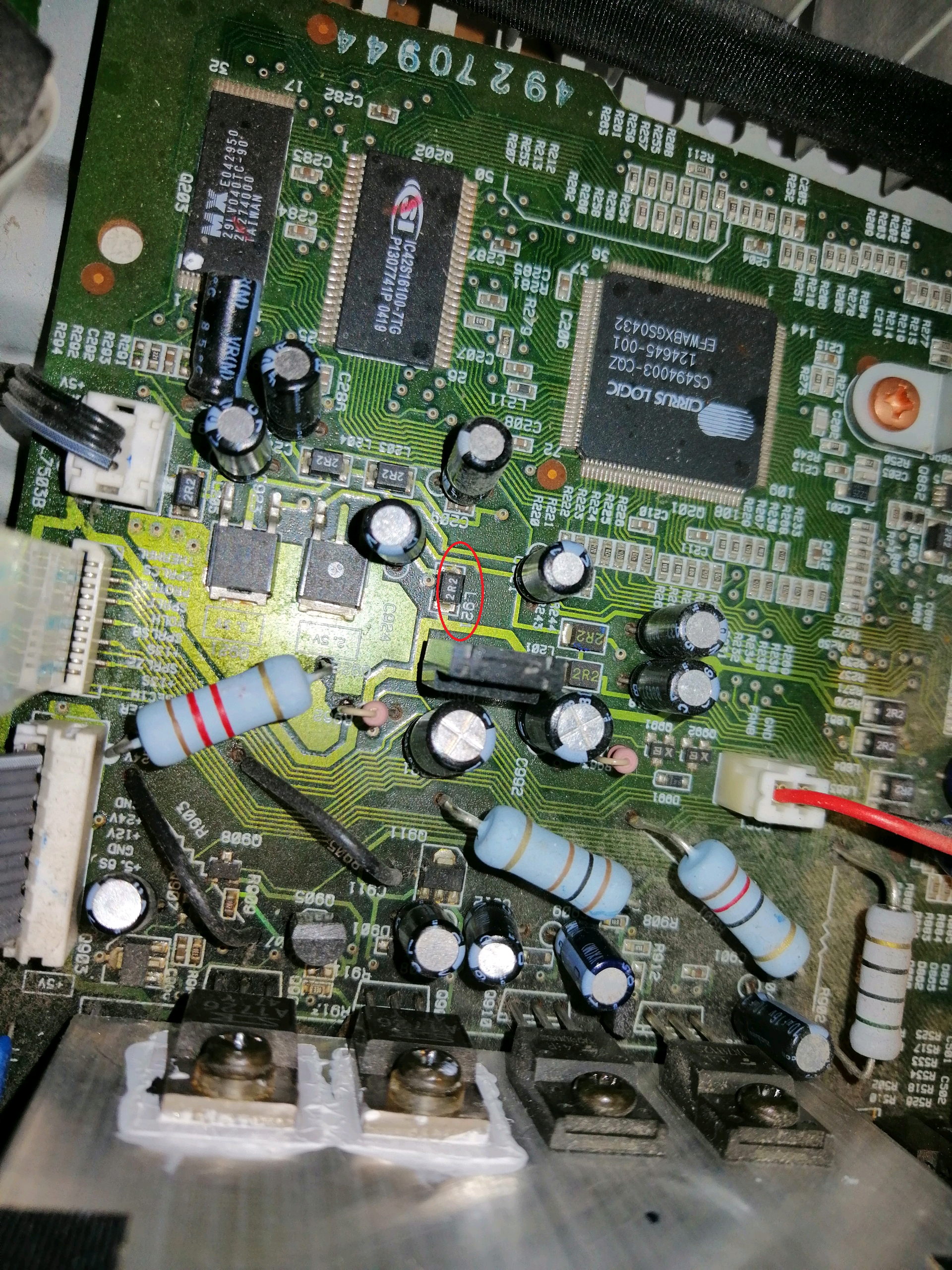

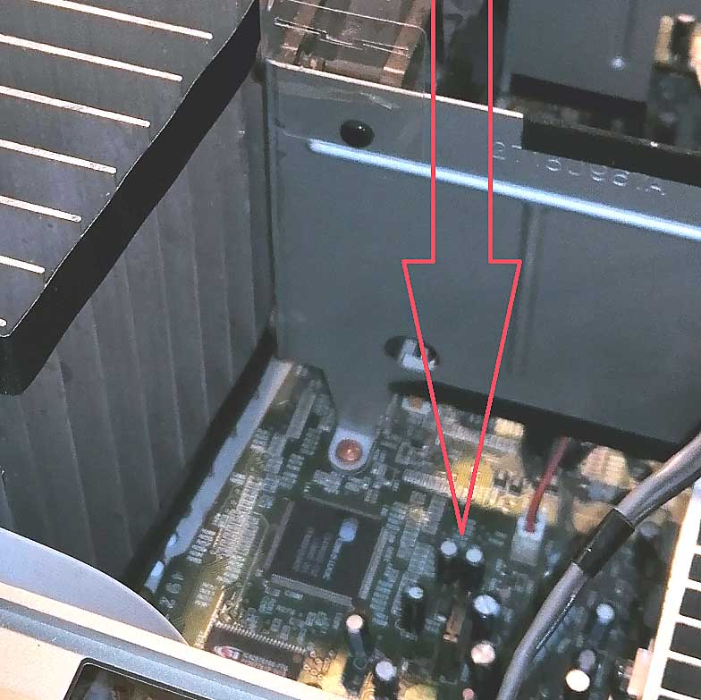

Hallo, Ich habe hier einen defekten Onkyo Receiver Tx-SR702E. Ich habe den Fehler schon ausgemacht. Defekt war eine kleine Spule L921 (R2R (2,2uH)), die keinen Durchgang hatte. Dadurch waren die Ausgangsverstärker außer Kraft gesetzt. An der Stelle kommt man aber sehr schlecht ran. Der Receiver ist sehr komplex aufgebaut und ich kann schlecht alles auseinanderbauen, nur um diese Platine herausnehmen und dann die neue Spule einbauen. Also habe ich an diesem kleinem Platz mit dem Lötkolben versucht die Alte Spule herauszunehmen. Ist mir aber nur Teils gelungen – die eine Seite ist von der Leiterbahn abgerissen. Nun bin ich Gezwungen auf dieser Seite die Leiterbahn anzulöten. Die Leiterbahnen sind mit dem Üblichem Grünem Lack überzogen… Wie mache ich dies am besten? Hat Jemand Erfahrung damit? Andrej

Andrej O. schrieb: > Wie mache ich dies am besten? Den Lötstop Lack mit einem Glasfaser Radierer vorsichtig runter kratzen, dann gründlich verzinnen, ggf. mit Entlötlitze glätten und das neue Bauteil aufsetzen.

Andrej O. schrieb: > Wie mache ich dies am besten Lack von Oberfläche der wegführenden Leiterbahn die noch auf der PLatine fest ist abkratzen, ich nutze dazu einen kleinen Schlitzschraubendreher mit scharfer Klinge, und neue Spule von oben auf diese Kupferfläche auflöten. Ich würde also eine bedrahtete Spule als Ersatz nehmen und bei ihr die Anschlussdrähe passend biegen damit sie auf der abisolierten Kupferleiterbahn liegen und abschneiden, nicht wieder die kleine SMD. Sonst muss man einen Draht dazwischenflicken.

Andrej O. schrieb: > Also habe > ich an diesem kleinem Platz mit dem Lötkolben versucht die Alte Spule > herauszunehmen. Falsches Werkzeug. Für jede Reparatur und Technik braucht man auch das richtige Werkzeug/Material. Eine SMD-Heißluft-Pistole (kein Baumerkt-Fön) ist da schon nötig. Außerdem entsprechende Pinzetten und Zubehör. > Ist mir aber nur Teils gelungen – die eine Seite ist von > der Leiterbahn abgerissen. Solange die Leiterbahn heil bleibt macht das nichts, weil das Bauteil sowieso kaputt ist. > Nun bin ich Gezwungen auf dieser Seite die Leiterbahn anzulöten. Verstehe ich nicht so richtig? Hat sich einer der Pads verabschiedet? Den müsste man erst mal wieder ankleben. > Die Leiterbahnen sind mit dem Üblichem Grünem Lack überzogen… Dafür gibts grünes Kaptonband mit dem man abgelöste Leiterbahnen fixieren kann. Leiterbahnen kann man mit Epoxyd wieder ankleben und für Pads braucht man einen geeigneten Hochtemperaturkleber der 300° oder mehr aushält. Hier mal Anleitungen dazu, wie man das professionell macht. Leider muss man den passenden Artikel da erst mal finden, aber dann ist es ganz gut beschrieben. So ab 4.x.x sollte was passendes dabei sein. http://www.circuitrework.com/guides/guides.html
Danke Böser Onkel! Ich konnte mit deinem Beitrag was anfangen. Habe die Situation gemeistert. Der Verstärker läuft wieder... Andrej

Beim auslöten zuküftig immer mit viel frischem bleizinn, moderater wärme, gedult und flussmittel und ohne gewalt. dann löst sich das teil ohne Leiterbahn. Glasfaserradierer klappen prima gegen lötstopp, der ratschlag war sehr gut.
