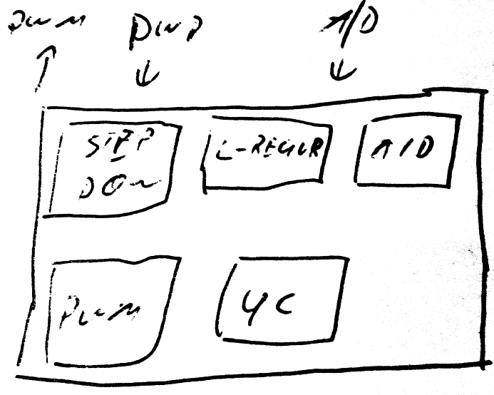

ich habe in einer Schaltung für den Leistungsteil einen Stepdown mit
10V/10A und für den Sensor einen 16Bit SigmaDelta ADC.
Der ADC Teil funktioniert auf dem Steckbrett wie eine 1 und springt ohne
SW-Glättung lediglich um +-1 Bit.
Da läuft aber auch noch kein Stepdown "nebenan".
Leider benötige ich beide Schaltungen auf einer Platine.
Wie würdet ihr die VCC/GND Versorgung aufbauen?
Die Platine bekommt natürlich 4-Layer.
Aber vom Konzept bin ich mir noch nicht sicher, weshalb ich euch vor dem
Layouten mal um Rat frage.
Sonst wird bei mir alles ungenutzte immer zur Massefläche.
Ich messe einen 10K-NTC über eine Messbrücke und wollte dessen
Leiterbahnen gut geschützt ab den Klemmen in einem Layer zwischen zwei
GND-Layern bis zum ADC führen.
Das Kabel des NTC ist geschirmt, wobei der Schirm an AGND angeschlossen
wird.
Aber sollte man hier AGND und den GND vom Leistungsteil trennen ?
Ich hätte jetzt den Leistungsteil auf der Vorderseite (Layer1)
aufgebaut.
Layer2 wird großteils GND vom Leistunsteil (Ein paar VCC Leiterbahnen
mit Last werden da jedoch auch hinkommen müssen).
Der ADC kommt auf die Rückseite und zusätzlich auf die
entgegengesetzte Seite der Spule (maximale Entfernung).
Layer 3 wird großteils AGND (Plus meine benötigten lastfreien
Leiterbahnen).
Layer 2+3 Wird an den Klemmen der Versorgungsspannung miteinander
verbunden.
Bin ich damit auf dem richtigen Weg?
Danke für eure Hilfe !!

Lyoutprosa ist noch schlimmer als Schaltungsprosa. Zeig her was Du zu
bieten hast wenn Du Hilfe willst... denn das mit den Masseflächen ist
wirklich das unwichtigste.
Da gibts unterschiedliche Ansätze die sich in unterschiedlichen
Platzierungen manifestieren. Ich schau mir an wo die Ströme unterwegs
sind und versuche so zu platzieren das sich die unterschiedlichen
Systeme nicht in der Quere kommen. Meistens geht sich das dann so aus
das es eine einzige Fläche wird.
Wenn das nicht möglich ist - dann werden vorsichtig kleine Schlitze in
der Fläche vorgesehen damit zB. Deine 10A nicht unter dem ADC
durchmüssen und der ADC damit eine ruhige Fläche unter sich hat....
Langer Rede kurzer Sinn: Das Layout ist die Folge der Platzierung. Und
wenn Du die vermasselst helfen Dir keine noch so ausgefuxten
GND-Überlegungen.
> aufgebaut.
Nein. Da müssen keine Leiterbahnen hinkommen. Auf gar keinen Fall.
GND ist GND und bleibt GND. Wenn Du einen 3. Signallayer brauchst dann
auf Lage 3.  GND bleibt GND.
Es scheint das Du noch nicht verinnerlicht hast was GND eigentlich ist.

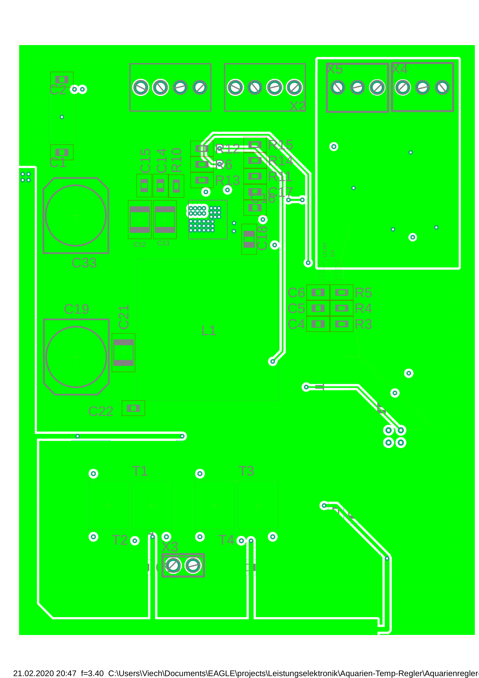

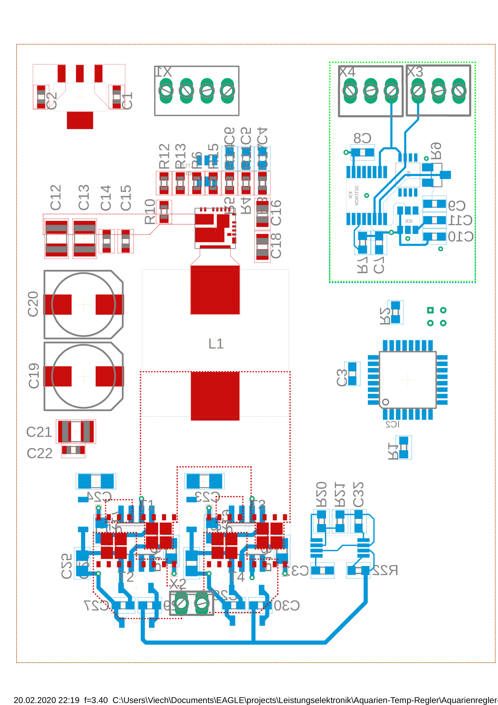

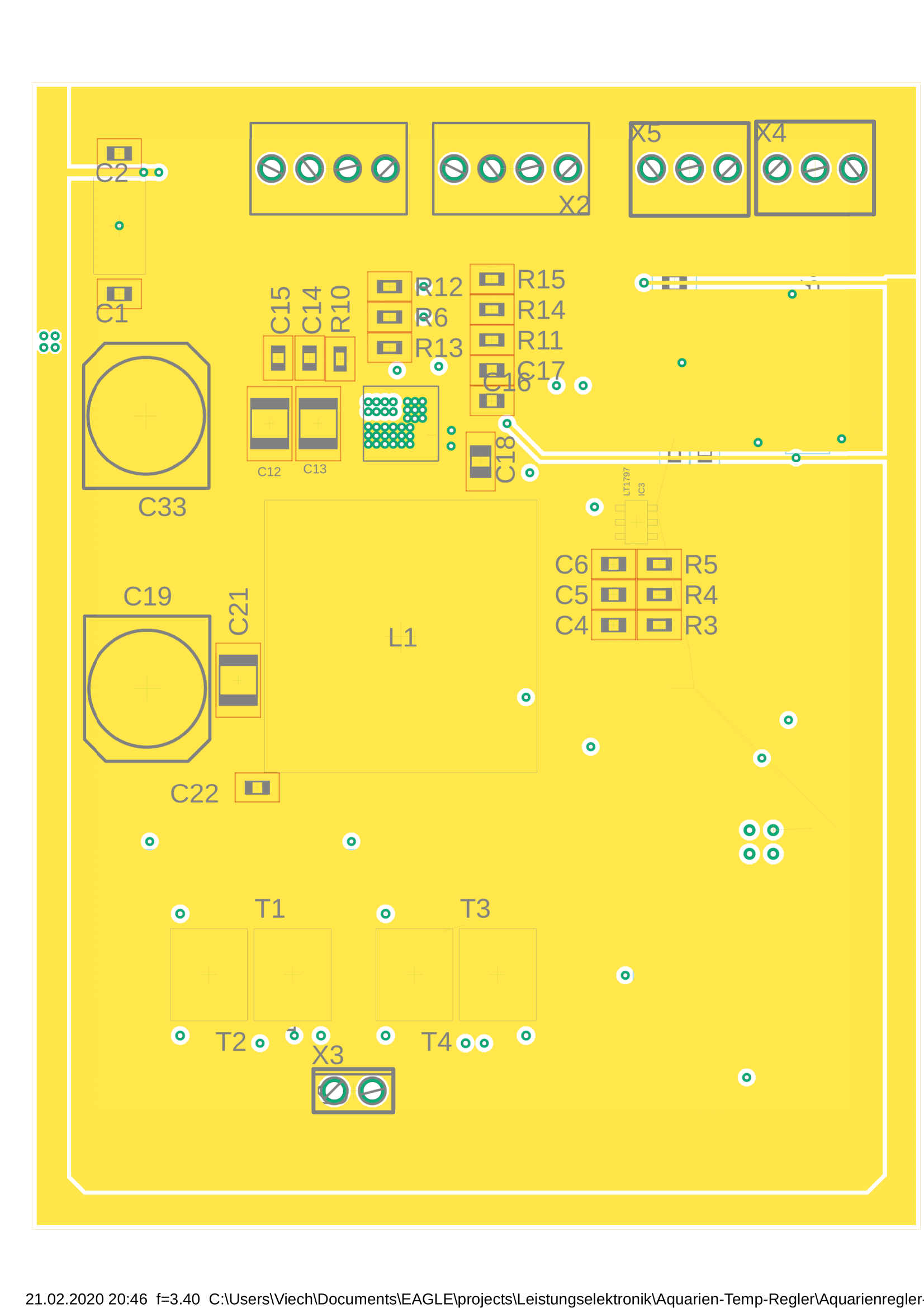

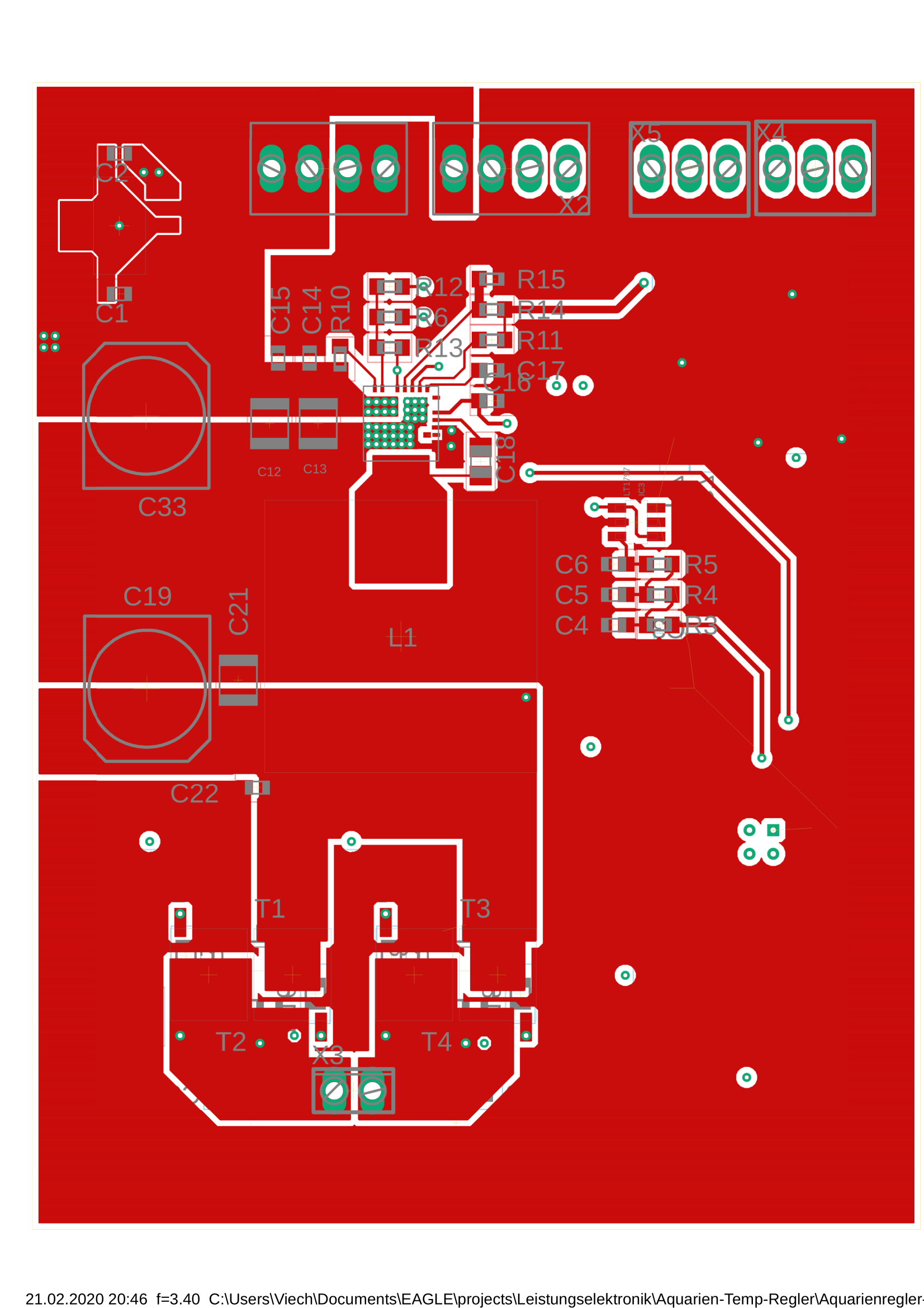

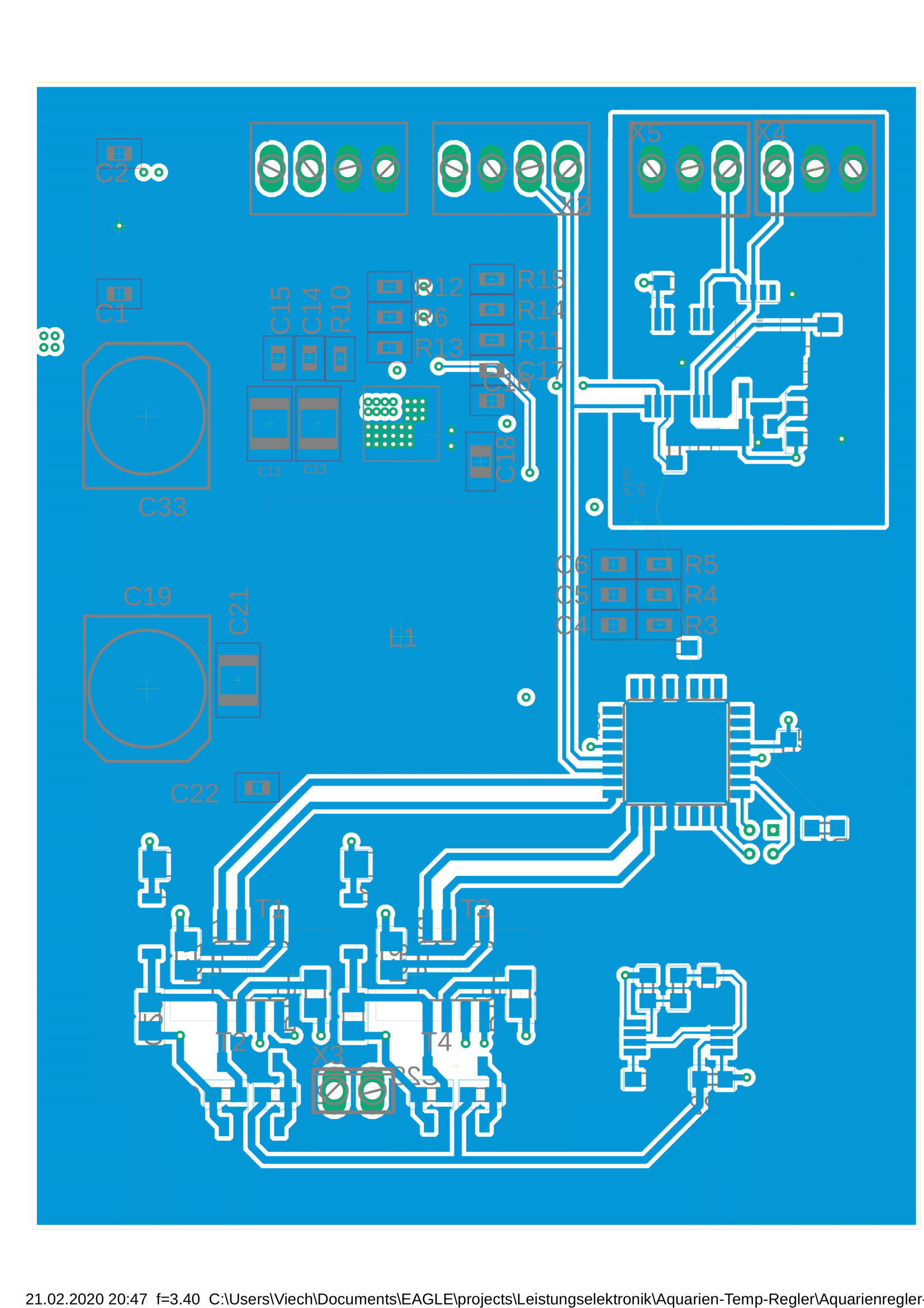

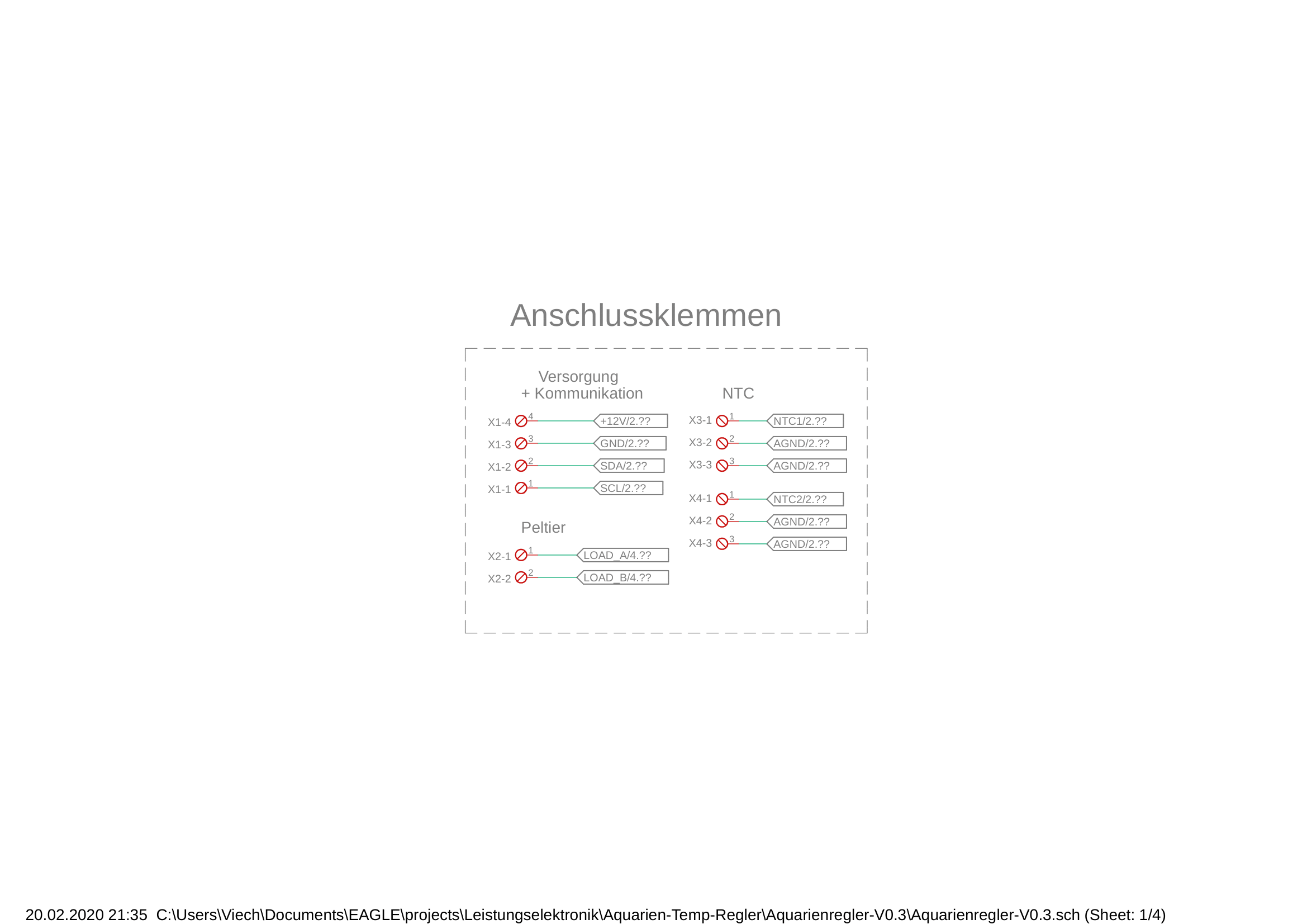

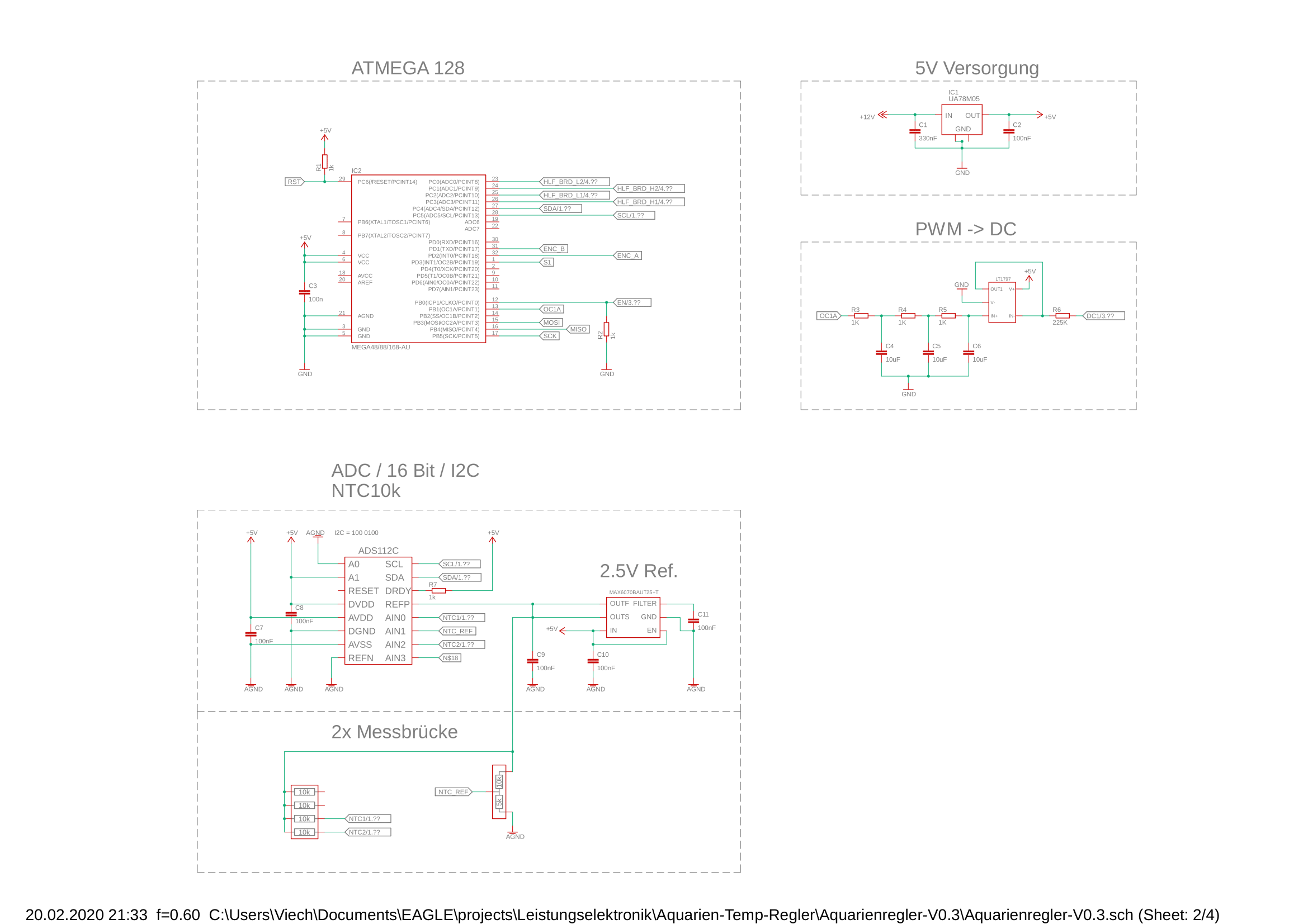

OP #6152136
So, dann lasse ich mal die Hosen runter :-)
Das Layout ist zwar noch nicht komplett fertig geroutet, aber alle Teile
(Buck, ADC, H-Brücke, ..)sind für sich sortiert und müssen nun nur noch
zusammengefügt werden.
Ich könnte den ADC Teil zwar unter die Spule schieben, brauche aber
nicht zwangsweise eine mini-Platine, daher ist alles etwas großzügiger
platziert.
Die meisten Leistungskomponenten befinden sich auf der Vorderseite.
Ausnahme sind die Mosfet-Treiber direkt unterhalb der Fet`s.
Layer 2 wird komplett GND
Layer 3 Großteils GND mit ein paar wenigen lastfreien Signalleitungen.
Auf die Rückseite kommt der ADC und uC.
Nochmal kurz die Funktion zusammengefasst:
12V werden über einen Schaltregler zu 1V..~10V geregelt.
Dazu wird eine PWM vom uC geglättet und damit die FB-Spannung
beeinflusst (funktioniert im LTSpice sehr gut).
Diese Ausgangsspannung wird dann über eine H-Brücke auf ein Peltier
Element geschaltet.
Damit kühle/heize ich dann mein Aquarium :-).
Das Peltier mag keine PWM, daher der Aufwand mit "glatter" 1..10V
Die Spule ist mit 10uH auf 10V/10A ausgelegt.
Bei 1V habe ich nur noch <1A.
Der ADC Messbereich liegt bei 30°C/16 Bit
Den Schaltregler beeinflusse ich ebenfalls mit einem 16Bit Timer des uC.
Bei voller Last kühlt das Aquarium ~1°C/h runter.
Beim Einschalten habe ich jedoch nur eine recht kurze Totzeit (<30sek),
bis ich die sinkende Temperatur mit dem ADC messen kann.
Ich glaube daher, dass es recht gut regelbar sein wird.
0.1°C sollte machbar sein.
Ich freue mich auf eure Meinung (also nur auf technische Meinung, nicht
unbedingt die Sinnmeinungen :-)

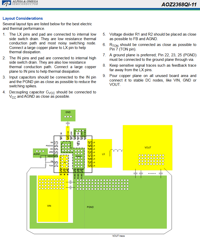

Moderator (Firma: Titel) Persönliche Seite #6152156
Die C12 bis C15 sind unnötig weit weg vom Schaltregler. Die müssen dort
direkt ran. Und du musst dir auch das Beispiellayout samt der oftmaligen
Wiederholung von "thermal dissipation" ganz genau anschauen. Und dir
gewahr sein, dass das ding bei Vollast gut warm werden wird.
Hast du diese Idee schon mal grundlegend mit einem Labornetzteil
getestet?
Denn "heizen" ist mit einem Pelztier recht einfach. "Kühlen" macht da
schon mehr Probleme, denn erstmal muss die Leistung, die du ins Pelztier
reinsteckst, weggekühlt werden. Und dann zusätzlich noch die Energie,
die du dem Aquarium entziehst.
> Element geschaltet.
> Ich freue mich auf eure Meinung !
Ich würde es weniger kompliziert machen.
Sagt man so.
Warum nimmst du nicht einfach die PWM und steuerst damit direkt das
Pelztier an? Dazu noch eine Spule und eine Freilaufdiode und das
Pelztier sieht nur noch Gleichstrom. Und nur auf den Strom, den das
Pelztier sieht, kommt es letztlich an.

OP #6152261
> Das bezieht sich eher auf die möglichst große Kupferfläche, die als
> Kühlfläche wirken muss.
Ja, ich verbinde ja die Flächen unterm Schaltregler mit vielen Via`s zu
Layer2+3.
Die sind ist ja nahezu komplett GND und wirken als gute Kühlfläche.

OP #6152801
speziell dazu habe ich noch eine Frage:
Ich führe die Wärme des Buck aktuell auf nahezu allen Layern über GND
ab.
Aber was ist mit der positiven Seite, sollte ich diese auch zwingend an
eine große Fläche anschließen, oder reicht die Wärmeabgabe über GND?
Die +12V sind aktuell nämlich nur auf der Vorderseite angeschlossen, was
mir auch von der Last etwas gering vorkommt.
Ich könnte die ungenutzte Fläche von Layer-3 zur Wärmeabgabe zu +12V
ansatt GND machen.
Was sagt ihr?
Gast #6152830
Hmm, spendier dem AD Wandler doch eine eigene Versorgung über einen
Linearregler, ggf. mit einem Pi-Filter vor dem Regler.
Verteil die Sachen so wie im Anhang, dann liegen alle Anschlüsse auf
einer Seite und die großen Ströme sind weit weg von AD und bilden keine
großen Schleifen. Dann sollten auch 2 Layer reichen.
