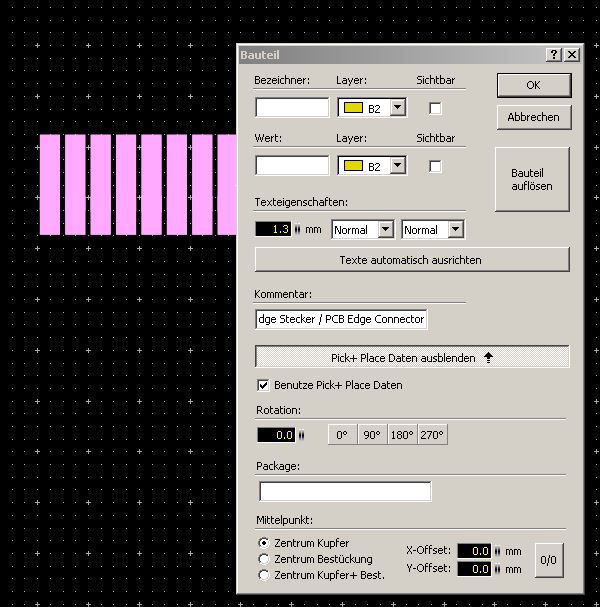

Hallo allerseits!
Gibt es eine Möglichkeit, dass in der Bauteilliste die Herkunft des
betreffenden Bauteiles aufscheint? In der Bauteilliste ist zwar eine
Spalte "Package", diese ist aber leer.
Wenn ich mir ein Layout ansehe, welches ich schon länger nicht mehr
öffnete, möchte ich gerne wissen von welcher Bibliothek ein gewisses
Bauteil stammt? Derzeit muss ich oft lange suchen, wenn ich zum Beispiel
einen speziellen Transistor in einem anderen Layout verwenden möchte.
Oder gibt es einen Weg, ein Bauteil von einer Platine in eine andere zu
kopieren?
Für eine Antwort bedanke ich mich im voraus!
MfG Dieter42
(Firma: TOKA) #6145814
Wenn Du ein Bauteil aus der MAKRO Bibliothek in Dein Layout schiebst,
kommt im Normalfall ein Eingabefenster wo Du den Bauteilbezeichner
eingibst. Dort gibt es auch einen Punkt "Pick+Place Daten einblenden".
Wenn Du den anklickst, kannst Du z.B. das Package Feld dafür
missbrauchen. Oder Du trägst das in das Feld "Kommentar" ein.
Siehe Bild
