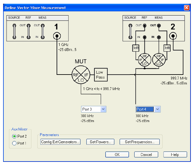

Man kann aber am Ausgang des Mischers die Frequenzumsetzung wieder
rückgängig machen. Dann kann man die Phasen und damit komplexe
S-Parameter für frequenzumsetzende Messungen wie gewohnt angeben. Dazu
fügt man zwei zusätzliche Mischer vor die beiden Empfänger für die
einlaufende und reflektierte Welle des VNA-Ports am Mischer-Ausgang ein.
Siehe den Screenshot der R&S ZVA/ZVB Firmware aus dem Handbuch. Der VNA
liefert dann auch die LO-Signale für den zu testenden Mischer und auch
die beiden anderen Mischer im Signalweg zwischen Koppler und
VNA-Empfänger.
Dazu braucht es dann allerdings den ZVA/ZVB in der 4-Port-Version, die
Option "Direct Generator/Receiver Access", die "Four Source"-Option,
d.h. die Synthesizer, um die ganzen Signale mit unterschiedlichen
Frequenzen unabhängig voneinander erzeugen zu können, und die passende
Software-Option ("Vector Corrected Mixer Measurements") dazu. Leider
alles unbezahlbar.
Von Keysight gibt es, glaube ich, ähnliches.
