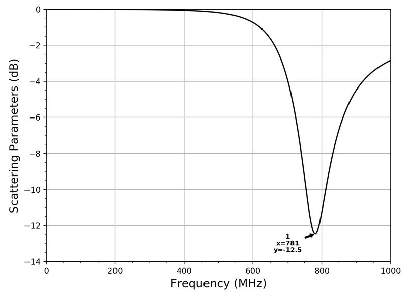

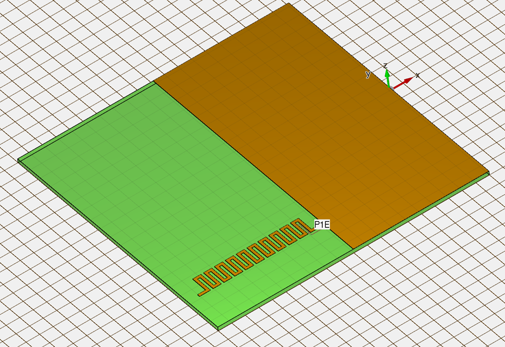

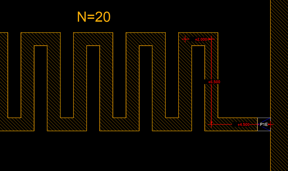

Gast #6147427
Fehlanzeige schrieb:
> Einfach 17.5 cm Cu als Mäander.
Manchmal sind die einfachen Lösungen zu einfach.
Die lambda/4 einfach als Mäander layouten führt dazu, daß die
Antennenresonanz deutlich zu hoch liegt. Man muß das schon etwas
präziser dimensionieren, wenn die Antenne auch funktionieren soll.
Hier ein Berechnungsbeispiel, wo die 17.5cm als Mäander mit 20 Segmenten
realisiert ist, die Resonanz landet dann bei 780 MHz (nicht 432 MHz).
Ich hoffe die Bilder sind sichtbar.

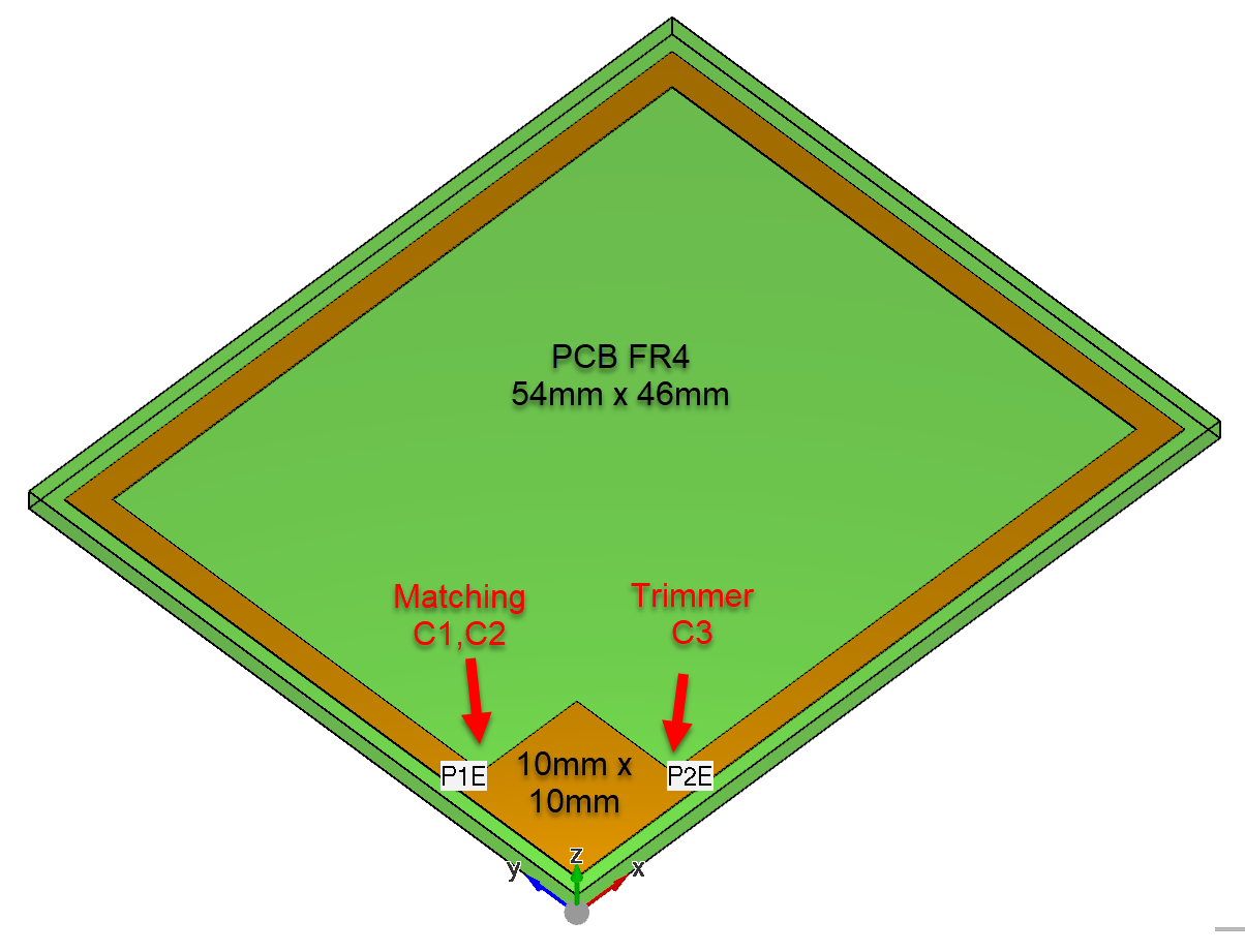

Gast #6148041
An freier Fläche stehen etwa 54x56mm²zur Verfügung. Da muss zwar auch
der Empfangschip drauf, aber der ist mit 10x10mm² inkl. Hühnerfutter
fast schon vernachlässigbar.

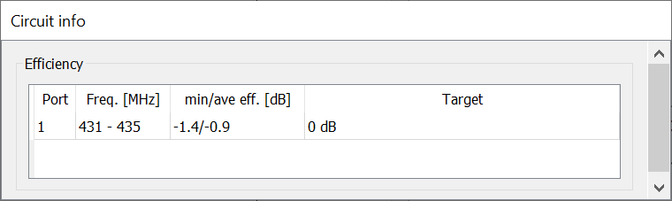

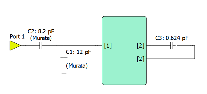

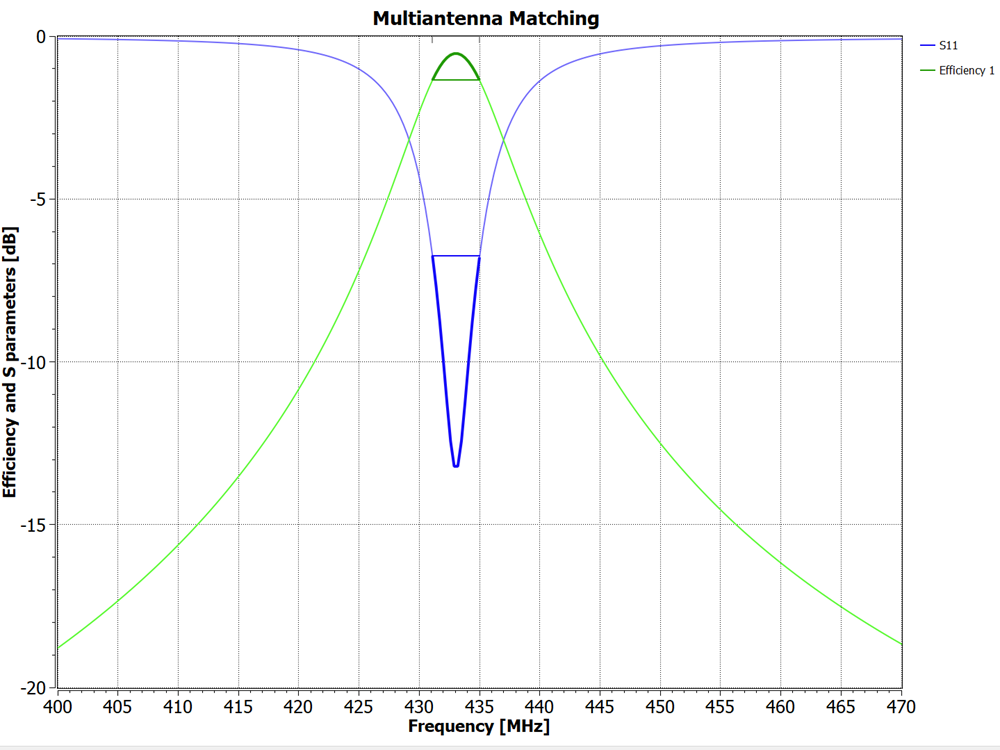

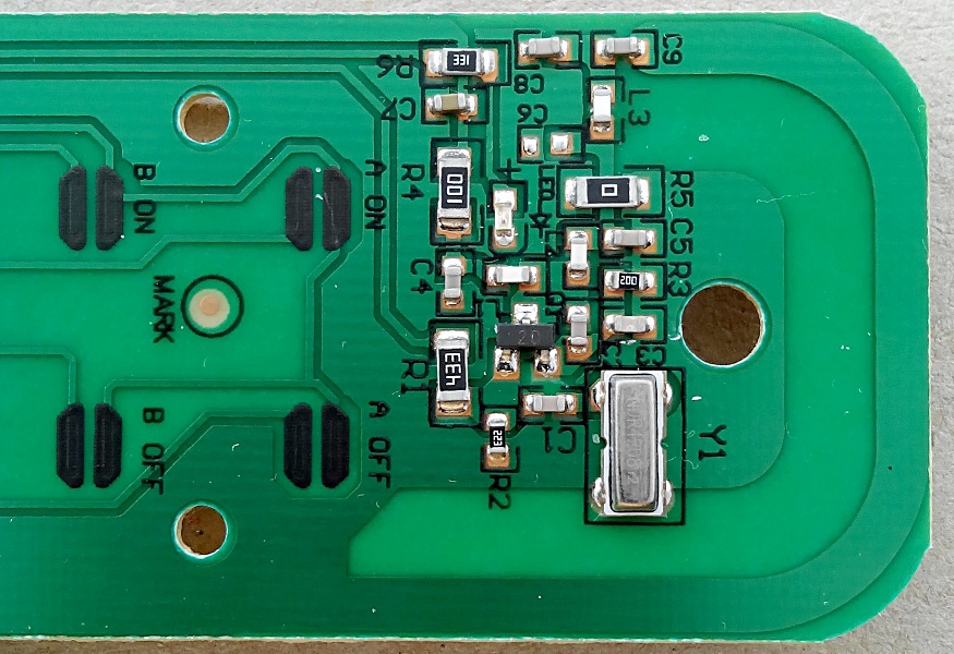

Gast #6148320
Christoph schrieb:
> Optimal als Fläche wären 54x44mm² - die Angabe einen Beitrag höher
> wäre die maximale Fläche.

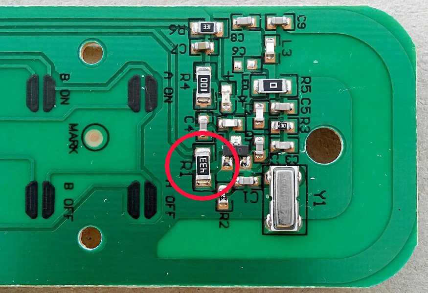

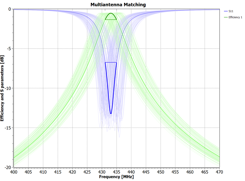

Ok, ich habe mit deiner Flächenangabe mal eine Loop ähnlich der
gezeigten Fernbedienung berechnet, mit 1pF Trimmer am Ende gegen Masse.
So ein Antennendesign ist aber ziemlich empfindlich gegen Toleranzen,
zur Verdeutlichung habe ich einmal die Anpassung bei nominellen
Bauteilen und dann die Streuung bei 5% Toleranz von C1,C2 und 0.02pF
Toleranz von C3 dargestellt. Kritisch ist hier vor allem C3. Den Trimmer
braucht man also.
Durch Fehlanpassung hat man - ohne Toleranzen - über den Frequenzbereich
431-435 MHz Anpassungverluste von 1.5dB
Dazu kommen aber die Verluste in der Antenne selbst (Leiterverluste und
Verluste im FR4). Der berechnete Wirkungsgrad der Antennenstruktur ist
30% bei 433 MHz, der Rest sind Verluste in der Antenne.
Wenn du noch was brauchst melde dich. Ich schreibe das Antennendesign
nachher nochmal als Blogpost zusammen und verlinke es hier.
Viel Erfolg!
Volker
