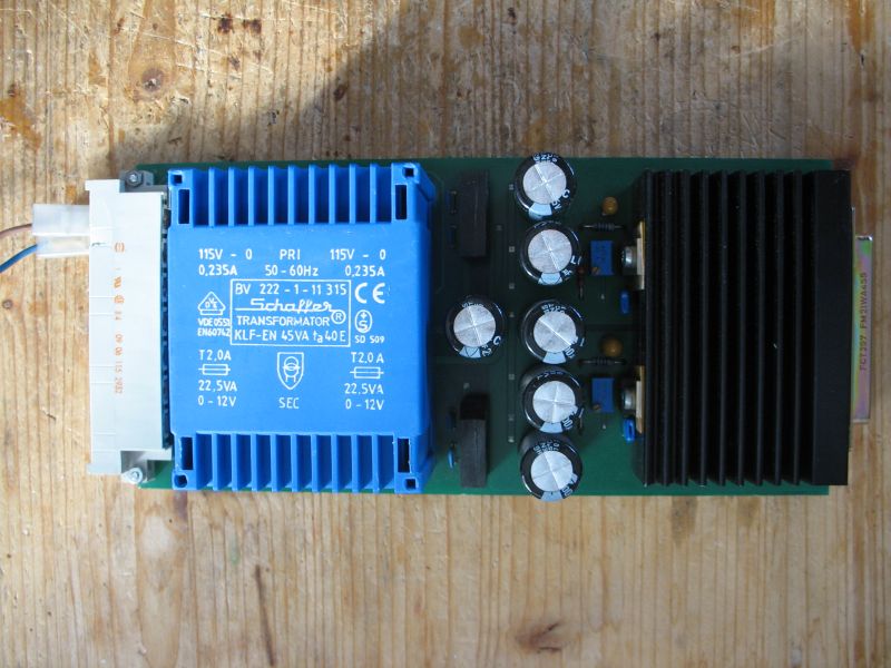

habe hier schon länger ein Netzteil liegen, das ich nicht mehr brauche.
Technische Daten sind nur wenige bekannt.

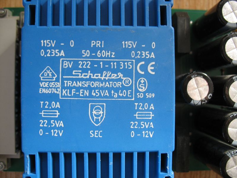

Auf dem Trafo steht:
2x 12V, 22,5VA

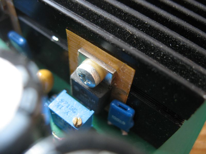

Die Ausgangsspannungen sind geregelt mit
2 Reglern LM350, die laut Datenblatt bis zu 4,5A können.

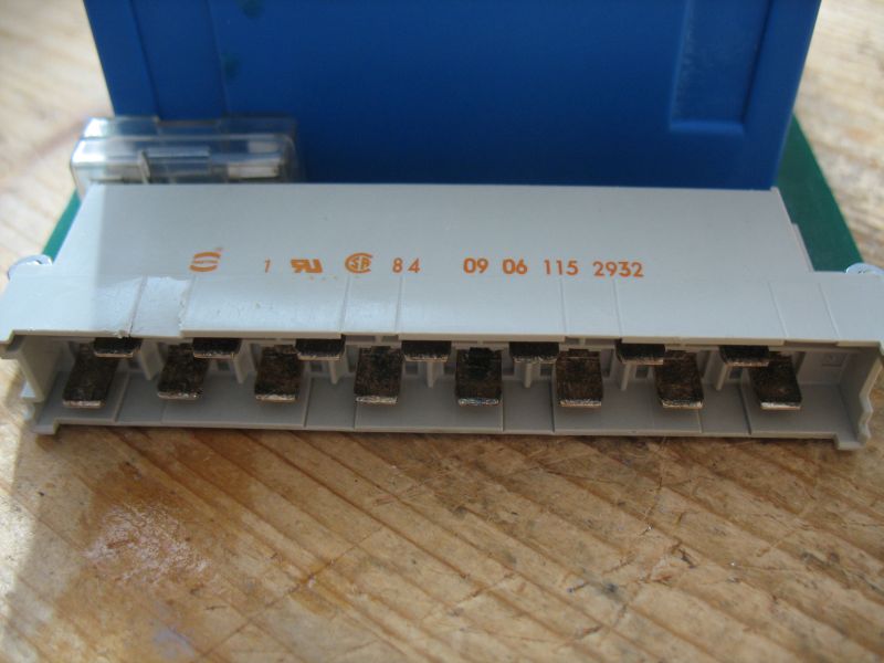

Die Netzspannung kann per Flachstecker angeschlossen werden.

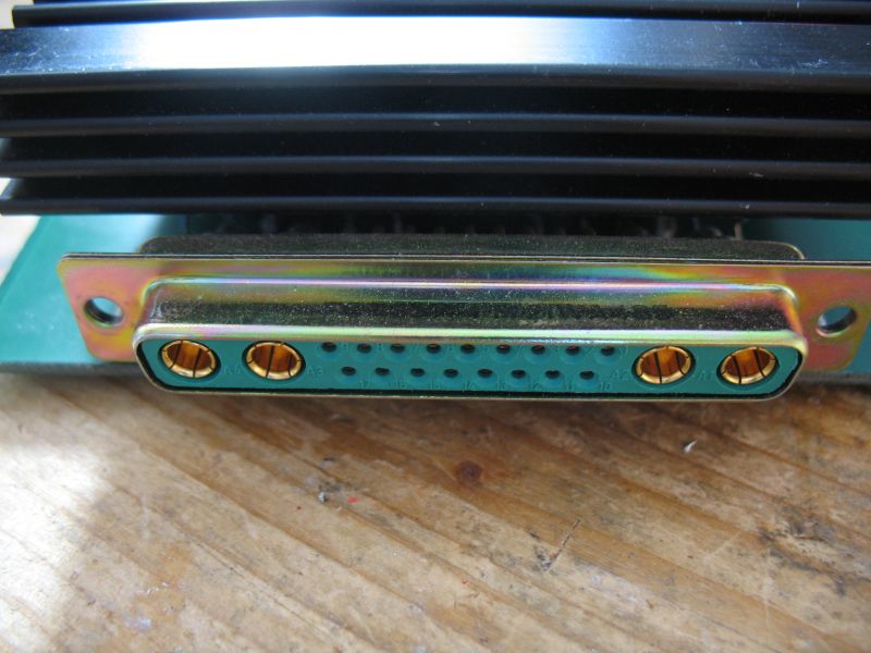

Die Ausgangsspannungen liegen an den beiden Paaren der Stromkontakte der
Sub-D-Buchse.
Das Netzteil hat eine Sicherung T500L250V.
Beide Ausgangsspannungen sind von ca. 8,3V ... 10,2V mit jeweils einem
Präzisionstrimmer einstellbar.

von Frank Norbert Stein *. (franknstein)
Mark U. schrieb:
> 2x 12V, 22,5A
So so...
22,5A ist falsch
von Harald W. (wilhelms)
Mark U. schrieb:
> Hallo,
> 2x 12V, 22,5A
Die Begrenzung ist der Trafo. Ich denke, das das Netzteil nicht mehr
als ca. 0,6A DC pro Seite liefern kann.
von Mark U. (residuum)
@Christian S.
Danke für den Hinweis, habe das korrigiert.
Ich weiß leider nicht, wie man das rechnet.
Aber 22,5VA / 12V = 1,9A pro Kanal. Oder auch nicht. Bestimmt muss man
durch Wurzel 2 teilen, dann bleiben noch
2x 1,3A übrig.
Aber vielleicht weiß ja jemand, wie man das wirklich rechnet.
Du solltest auch den mazimalen Strom, den das Netzteil liefern kann,
korrigieren.
