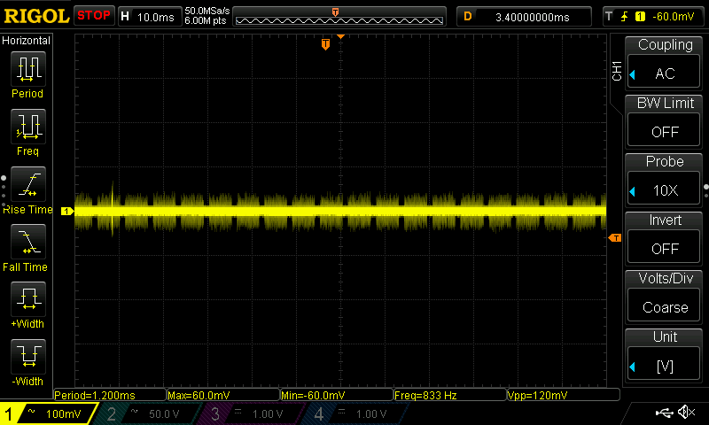

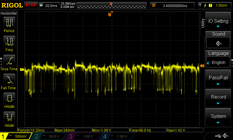

OP #6147642
Klaus R. schrieb:
> Versuch es mal mit Kältespray.
Das bestelle ich dann jetzt mal.

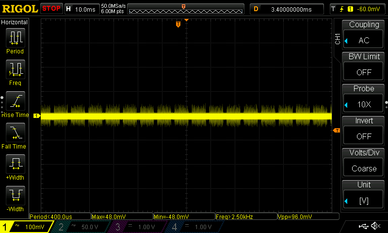

Anbei noch zwei Bilder der +-12V Rails (Bild 1: +12V und Bild 2: -12V).
Sub 100mV bei 12V sollten imho noch im Rahmen sein, was meint ihr?
Mfg
Leander

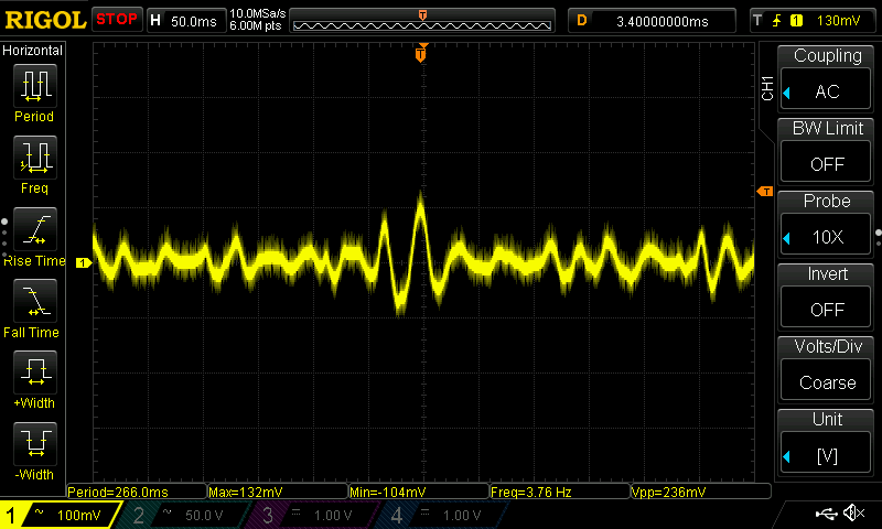

[EDIT]: Ich habe noch eben den Signalausgang zur Endstufe aufgezeichnet
(ohne Eingangssignal!), siehe Bild 3.
OP #6147690
Vielen Dank für den Tipp, das ist gut möglich. Es verändert sich das
Geräusch auch mit Drehen des entsprechenden Potis.
Leider ist die Schaltung vor dem Tiefpass fürs "reverse Engineering"
zumindest für mich noch zu komplex. Da auch viele Elkos über
Leiterbahnen liegen ist es ein Krampf nach jedem Elko die verschwundene
Leiterbahn wiederzufinden. Ich hoffe dass mir bald den Schaltplan von
Canton zugesendet wird.
Ich würde dann morgen noch die Non-Inverted Inputs der OPs abfahren, um
zu sehen wo diese Störung anfängt. Sollte ich das besser mit, oder ohne
Signal am Eingang machen?
Mfg
Leander
