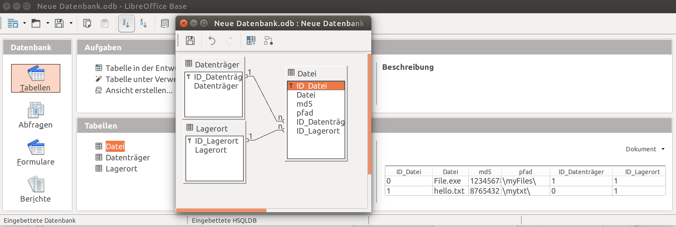

Gast #6148293
Wenn man nicht so vergesslich wäre. :(
Ich hatte damals eine OO bzw. LibreOffice Datenbank für Bauteile, sogar
mit Verknüpfung zu KiCAD.
Habe mich eben mal wieder etwas in LibreOffice Base versucht, aber wie
gesagt.
Das könnte ein Kompromiss sein, zwischen einer Super-Datenbank und einem
sortierbaren Text.
Der erste Schritt wäre die Erstellung einer (csv)Datei mit:
Datei, md5, Pfad, Lagerort, Datenträger ....
für jeden Datenträger. Evtl. durch ein Bash Script?
Diese in LibreOffice Base einfügen.
Wenn die Beziehungen der Felder richtig gesetzt sind, kann ich den
Datenträger auch hin und her tragen und finde die Datei trotzdem.
Gast #6148319
Hätte mal wieder richtig Lust so etwas zu erstellen.
Dann noch eine schöne Abfrage und ein Formular dazu ...
Ich würde aber zu lange für eine Ernsthafte Lösung brauchen.
Vielleicht mag das jemand machen, der aktuell in der Materie steckt?
Oder jemand kann es schnell lernen. ;)
