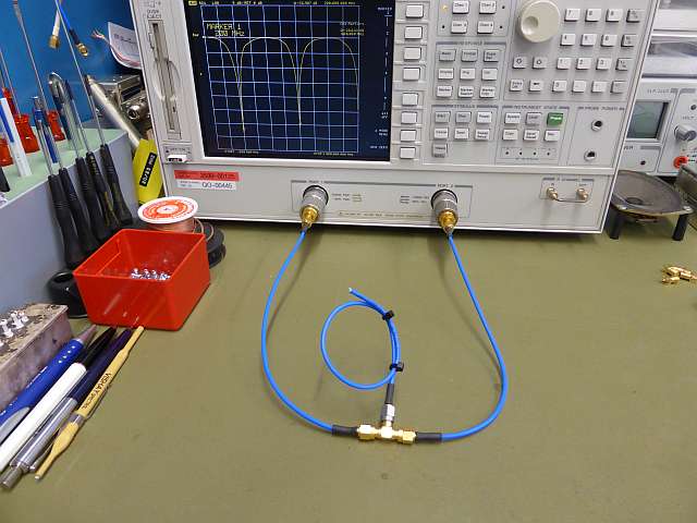

Gast #6151540
Marten schrieb:
> HF schrieb:
> Also müsste der Transformator eigentlich n*Lambda/Viertel Transformator
> heißen :-)
Je größer n, um so steiler der Phasenverlauf, das wird also
schmalbandiger mit der Anpassung.
Nur bei ungeradzahligen n*lambda/4 hast du die gewünschte Transformation
um 180° im Smith Chart, also Zload=x*Z0 nach Zin=1/x*Z0
Bei geradzahligen n - also Vielfachen von lambda/2 - drehst du um 360°
im Smithchart => keine Transformation, Zin=Zload
Deshalb stimmt es auch nicht, daß ein leerlaufender Stub "alle"
Harmonischen kurzschliesst. Sieht man auch im VNA-Foto: der erste Notch
bei lambda/4 ist bei 200MHz, der nächste Notch bei 3*lambda/4 bei
600MHz, in beiden Fällen transformiert der Leerlauf in einen Kurzschluß.
Bei 400MHz transformiert der Leerlauf über 2*lambda/4 = lambda/2 wieder
in einen Leerlauf, daher volle Transmission bei 400 MHz.
