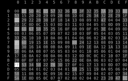

Jetzt würde ich das gerne reverse-engineeren, und dann durch eigene
Firmware ersetzen. Leider hab ich etwas Probleme damit, überhaupt
irgendwas darüber rauszufinden. Ich habe versucht, binwalk darüberlaufen
zu lassen, das hat aber überhaupt nichts gefunden. Ohne die Architektur
zu kennen, kann ich dinge wie Disassemblieren aber ja erstmal komplett
vergessen.
Ich hab mal versucht, die Häufigkeit der Bytes, normalisiert von 00-FF,
ohne die 0 bytes, auszugeben. Ich glaube die Dateien sind nicht
komprimiert, die *_dmem.bin Dateien könnten Daten sein, und die
*_imem.bin ist vermutlich code, ich hab das oben mal angehängt. Man kann
da gewisse Muster sehen, X0 und 0X scheinen häufiger vorzukommen, als
die meisten anderen werte, insbesondere 10, 20, 40, 80, C0, E0, F0, FF,
0F, 78, etc. wobei C0 am häufigsten vorkommt. Die Werte erinnern mich
sehr an typische Bitmasken.
An dem Punkt bin ich jetzt aber etwas hängen geblieben, wie gehe ich nun
weiter vor?

Was mir auch noch aufgefallen ist, einige bytes, insbesondere C0 und 70,
scheinen fast immer an ungeraden Offsets aufzutauchen. Ich glaube, was
auch immer das ist, kommt in 16bit einheiten.

Gast #6149408
imonbln schrieb:
> Die Entropy der Teile die dich Interessieren deutet an, dass
> Sie Komprimiert sind oder Verschlüsselt.
Dann wäre das aber keine besonders gute Komprimierung. Schau dir nur mal
das Bild im ersten Post an. Bei verschlüsselten Inhalten, gegzipten
Dateien und weissem Rauschen hab ich eine sehr gleichmässige Verteilung,
aber bei der Firmwaredatei sieht man da eindeutig muster und bytes die
öfter vorkommen. Wenn man nur die geraden oder ungeraden bytes anschaut,
wird es sogar noch eindeutiger.
