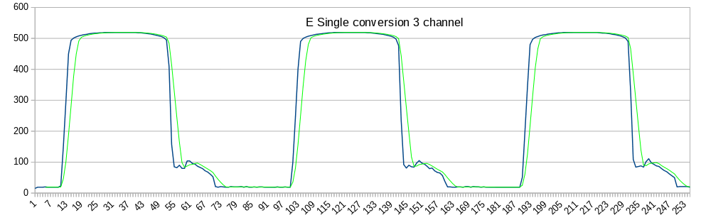

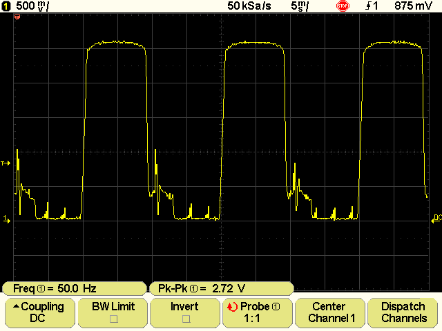

Mit einem ATMega8 soll eine Phasenanschnitts-Steuerung unter Beachtung
des Ausgangssignals realisiert werden.
Dafür wird aus der Wechselspannung ein Trigger-Signal hergestellt,
welches hier mit einem Oszilloskop dargestellt ist (Sync).
Darüber hinaus wird dann zusätzlich die Ausgangsspannung und der
Ausgangsstrom überwacht, wozu 2 weitere AD-Eingänge verwendet werden.
Es werden also nacheinander insgesamt 3 AD-Eingänge abwechselnd gelesen,
hier wird aber nur das erste Signal als Beispiel dargestellt.

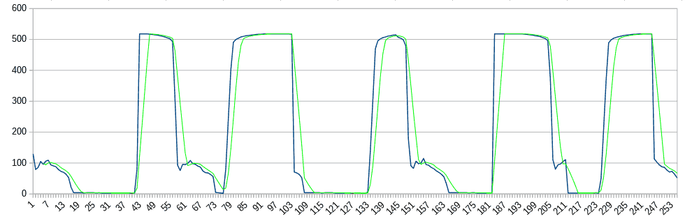

Wenn man das Signal mit einer Single-Shot-Conversion jeweils für die 3
Eingänge einliest funktioniert das wunderbar (Single-Conversion).
Nun soll dieser Vorgang jedoch über den ADC-Interrupt im Hintergrund
erfolgen, alleine schon um das lästige Polling zu vermeiden.

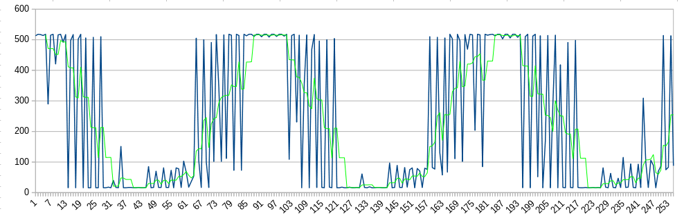

Im ersten Versuch wurde der Free-Running-Modus verwendet, beim dem
jedoch ein Umschalten der Eingänge scheinbar nicht vorgesehen ist.
Egal wie man es macht, es kommt immer kompletter Datenschrott raus
(Free-Running).
Nun gut - dann also mit Single-Conversion, jedoch führt dies ebenfalls
nicht zu brauchbaren Ergebnissen sobald man den Interrupt verwendet
(Interrupt-Single-Shot).
Der Quellcode dazu sieht folgendermaßen aus:

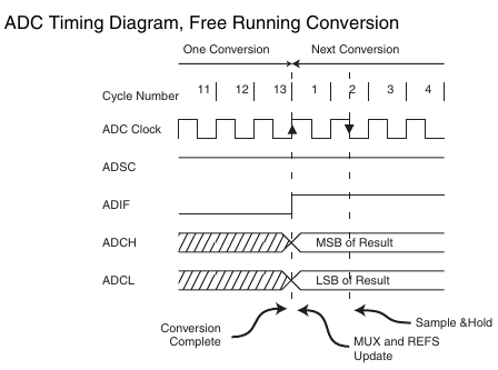

Bedenke, dass der ADC im freilaufenden Modus bereits mit der nächsten
Messung beschäftigt ist, während die ISR abgearbeitet wird. Der Kanal,
den du in der ISR einstellt, wirkt sich daher erst auf die übernächste
Messung aus.

Was sieht man denn überhaupt auf den Bildern? Und was stimmt damit
nicht?
> Messung aus.
Ja genau - daher ist ein Umschalten der Eingänge nicht vorgesehen.

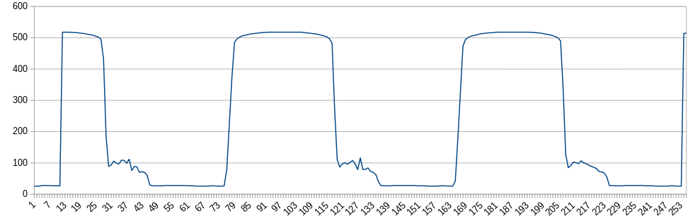

Geben die Bilder Single-Conversion.png und Interrupt-Single-Shot.png für
Dich den gleichen Signalverlauf wieder?
> Karl M. schrieb:
>> Darüber hinaus ist unklar, wie die ADC Eingänge beschaltet sind.
>> Sind sie nieder ohmig genug?
> Wenn nicht, dann verschleppt man sich gern Teile des Messwerts vom zuvor
> gewandelten Kanal auf den eigentlichen Messwert, weil der S&H
> Kondensator nicht komplett umgeladen wird.
Mag alles sein, aber das erklärt nicht das recht perfekte Ergebnis bei
single-conversion im Vergleich zu dem Ergebnis der gleichen
Vorgehensweise in einem ADC-Interrupt.

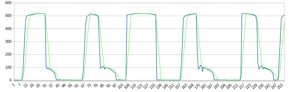

von Karsten W. (lsmod)
Hier noch ein weiteres aktuelles Ergebnis mit einer korrekten
Initialisierung
volatile uint8_t CurADC = 2;
und ohne die 10µs verschwendete Wartezeit.
Die grüne Linie ist übrigens ein gleitender Mittelwert über 5 Werte.
Das ist hier ebenfalls nicht von Bedeutung.

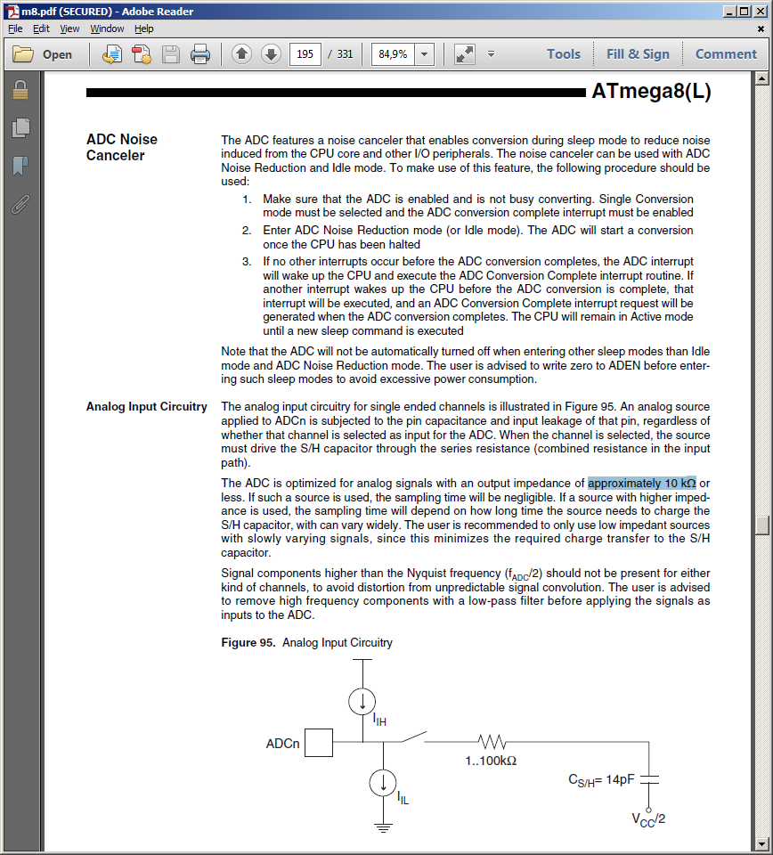

Datasheet:
If both ADFR and ADEN is written to one, an interrupt event can occur at any time. If the
ADMUX Register is changed in this period, the user cannot tell if the next conversion is based
on the old or the new settings. ADMUX can be safely updated in the following ways:
1. When ADFR or ADEN is cleared
2. During conversion, minimum one ADC clock cycle after the trigger event
3. After a conversion, before the Interrupt Flag used as trigger source is cleared
When updating ADMUX in one of these conditions, the new settings will affect the next ADC
conversion.
Oliver

von Stefan F. (Gast)
Karsten M. schrieb:
> Die Impedanz am Eingang liegt übrigens unter 47 KOhm.
Sie soll unter 10kΩ liegen!
Ja - aber es bleibt dabei - das nächste sample & hold ist bereits im
Gange.

Stefan ⛄ F. schrieb:
Wo steht das?
Bei 100 MOhm Eingangswiderstand?
Außerdem funktioniert es ja prächtig wenn man single-conversion
außerhalb des Interrupt durchführt.

Im Freilaufenden Modus ist die Zeitspanne zwischen dem Umschalten des
Multiplexers und der Messung kürzer.
>> Wo steht das?
> Weiß ich nicht auswendig. ich glaube in irgendeiner Appnote.
Das steht auch im Datenblatt, wo sonst.
Oliver
Zwischendurch kam die Kritik das nicht der vollständige Code
veröffentlich worden ist.
Da ist grundsätzlich was drann, daher hier eine Minimalversion mit ihrem
dazugehörigen Ergebnis.
Der Fehler lag einfach daran das bei der Ausgabe der Werte auf der UART
der Interrupt nicht deaktiviert worden ist!
Dadurch wurde das Array Oszi während der Ausgabe überschrieben.
Hier der Democode (bis auf die UART) der zeigt das es funktioniert.
Daher gilt wie immer: Kaum macht man es richtig und schon
funktioniert's.
