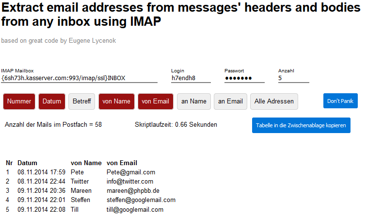

Nabend
Ich wollte die Emailadressen aller Sender und Empfänger aus meinem
Mailaccount extrahieren.
Habe ein Skript gefunden, dass das macht und es etwas ausgebaut.
Vielleicht hat ja noch jemand Interesse daran:
https://github.com/KoljaL/getallemailaddresses
Gruß Kolja
P.S.: Kritik ist gerne gesehen.
