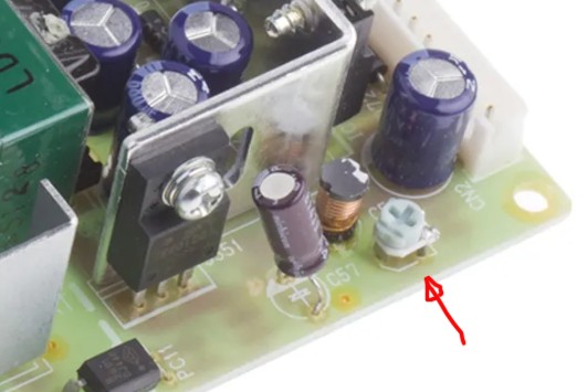

Hi allseits,
für ein Projekt brauche ich ein Netzteil mit "internationalem" Eingang
(100-230V) und zwei geregelten Ausgangsspannungen: 5,2V/800mA und
12V/100mA.
Im Visier hatte ich das Meanwell RD-35A, das hat eine +/-10%
einstellbare 5V Spannung - ideal für meine Zwecke. Ebenfalls nicht ganz
außer Acht zu lassen: MeanWell gibt es im deutschen Fachhandel und man
liefert ordentliche Datenblätter und CE/ROHS Zertifikate.
Leider hat das Netzteil aber eine Mindestlast von 300mA pro Schiene, und
auf der 12V Schiene habe ich wesentlich weniger Last.
Als Workarounds erwogen:
- 12V Netzteil nehmen und einen einstellbaren Step-Down DC/DC Konverter
nachschalten
- Sch*** drauf, wird schon klappen, wenn nicht die 3W mit einem
Leistungswiderstand verbraten.
Wunschlösung: kennt jemand vielleicht ein ähnliches Netzteil mit einer
geringeren Mindestlast?
Thnx, Armin.

Danke für den Tipp. Hab die Daten abgerufen, in der Tat keine
Mindestlast, aber leider, bei allen Netzteilen mit 2 Ausgangsspannungen
sind die 5V fest und nicht einstellbar. Ich brauche aber geringfügig
über 5V für eine artgerechte Raspberry Pi Versorgung.
Armin.
Bei einem Einzelstück einfach den Widerstand am TL431 ändern.
