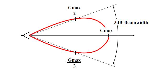

in einer Klausuaufgabe soll die 3dB Strahlbreite ermittelt werden.
Gmax= 10 dBi
Laut der Skizze im Skript meines Dozenten zeichen ich bei Gmax/2 eine
Gerade vom Ursprung aus. also bei G=5 dB

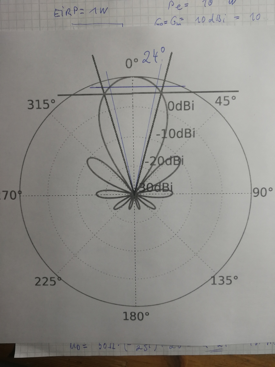

a)
Wenn ich das mache kommen auf einen Winkel ca. 30°. (Kann ja schonmal
nicht richtig sein??)
b)
Wenn ich bei -3dB eine Gerade zeichne komme ich auf einen Winkel von ca.
24°.
Wie kann ich das ermitteln?
In der Lösung steht ca. 20°
Ich vermute mal Variante b) ist richtig. Aber wie ist das dann mit
Gmax/2 zu verstehen?? Warum passt es nicht wenn ich es bei 5dB machen?
Da vermischt du Äpfel mit Birnen.
Du musst dich einigen, ob du deine Zeichnung logarithmisch oder linear
machst. Bei linearer Darstellung liegen deine Bezugspunkte für die
Bestimmung des Öffnungswinkels bei GH=Gmax/2, i.e. bei der Hälfte vom
Maximum. Bei logarithmischer Darstellung liegen dein Bezugspunkt bei
G_H=Gmax-3dB, aber nie bei G=5dB.
