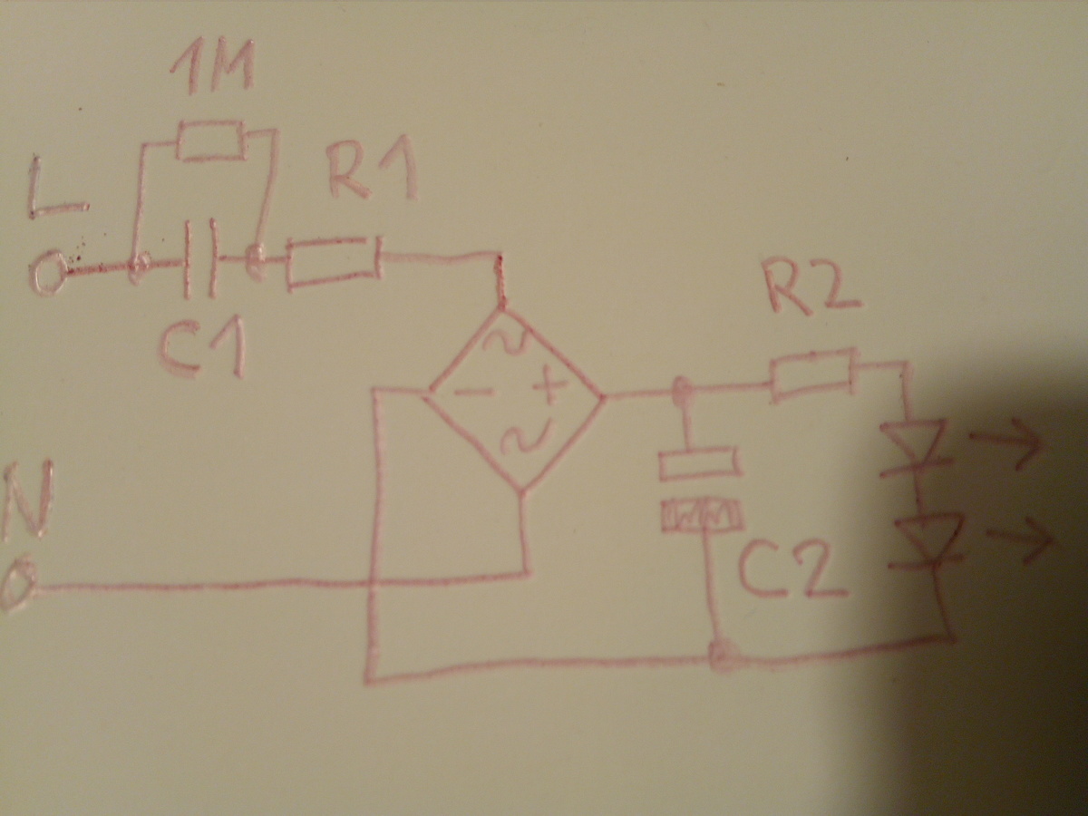

von Bastelpaul (Gast)
Ich habe erstmal den Schlatpaln aufgezeichnet.

von MaWin (Gast)
Kann man so (Brückengleichrichter) machen. Der Elko an den LEDs nimmt
sogar den Spitzenstrom beim einstecken auf, so daß der nicht durch die
LEDs fliessen muss. Passende Dimensionierung steht aber noch aus.

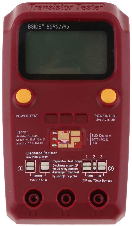

Nanana! Das Teil stammt aus der Glühlampen Sammelbox bei DM. Habe es
also erstmal vor der Totalzerstörung gerettet. Zuhause flackerte die
Lampe aber so unerträglich das ich sie (unqualifiziert, irreversibel)
geöffnet habe. Die Drossel hat einen DC Widerstand von 163 Ohm und eine
Induktivität von 3,63H sagt der Tester, siehe Bild im Anhang. Leider
habe ich die Befestigung der Drossel unbedacht im Altmetall entsorgt.
Die eingebaute Leuchtstoffröhre wird der öffentlichen Sammelstelle für
Leuchtstoffröhren zugeführt, hoffen wir mal, das sie da das Quecksilber
nicht in die Umwelt freisetzen. Der Bimetall Starter und der 1n2
Entstörkondensator ist in der Sammelbox "for future Basteling".

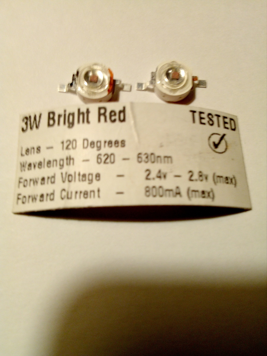

Da habe ich nun diese Leuchtdioden, siehe Bild im Anhang. 10uF X2
Kondensator habe ich bei Reichelt gefunden, noch nicht bestellt. Ist
ziemlich groß, muss erst noch überprüfen ob es ins Gehäuse passt. Also
bin ich für Hinweise und Tipps noch offen.
Das 'Bild' ist eine Frechheit.
Einen blauen Klotz als .png 1,37 MB zu posten ...
