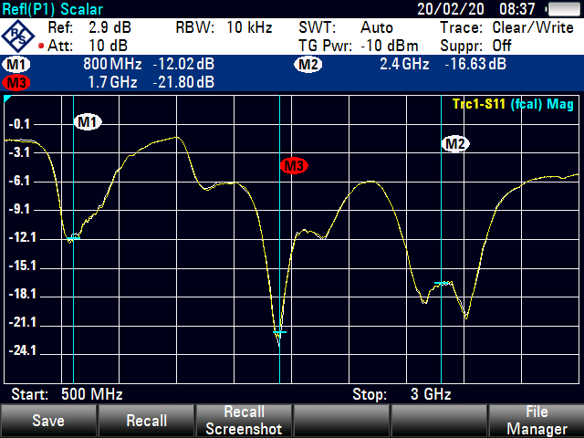

Es gibt Antennen, die für 2G/3G/4G und für WLAN gleichzeitig
funktionieren.
Hab mal eine entsprechende Antenne an meinen VNA gehängt (Zeigt die
Reflexionen. Je weniger reflektiert wird, desto mehr wird in der
Frequenz abgestrahlt).
Die Frage ist, ob deine Antenne das auch kann. 90% aller China-Antennen,
die für 868MHz (ISM) oder 2.4GHz (WLAN/BT) verkauft werden, können beide
Bereiche. Und da LTE hier gerne auf Band 20 bei 800MHz liegt, wären
diese Antennen immer noch besser als keine Antenne.
Nur ob die Antennen, die du hast, das können, ist schwierig zu sagen,
ohne ein Datenblatt oder ein Messgerät zu haben.
Dann wäre noch zu klären, ob dein WLAN-Router nicht blöderweise auch
noch SMA-Reverse hat und der Zyxel normales SMA..
