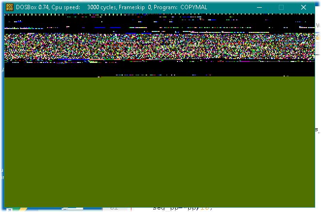

OP
Hallo,guten Tag.
Ich möchte mit "movedata" den bestimmten Bereich aus malloc jeweils in
den VGA-Bereich kopieren.
movedata(segment,offset,0xa000,0,64000);

OP
So sieht es nach meinen nicht korrekten Berechnungen aus wenn ich die
erste Farbe aus dem 1. malloc-bereich nach VGA kopiere.
Die 2. Farbe reagiert dann nicht mehr.
Kann aber nach dem drücken von "E" zum Textmodus zurückschalten.
Programm ist nicht abgestürtz.
Gruss
Dafür sind die Makros FP_OFF und FP_SEG (aus dos.h) da.
(Ich habe hier ein Buch für Quick-C 2.0. Da steht, dass die Makros auch
in Turbo-C 2 existieren.)
movedata(FP_SEG(pp),FP_OFF(pp),0xa000,0,64000);
Bedenke, dass du dafür far-Pointer brauchst.
Die kann man explizit definieren oder ein entsprechendes Speichermodell
verwenden.
