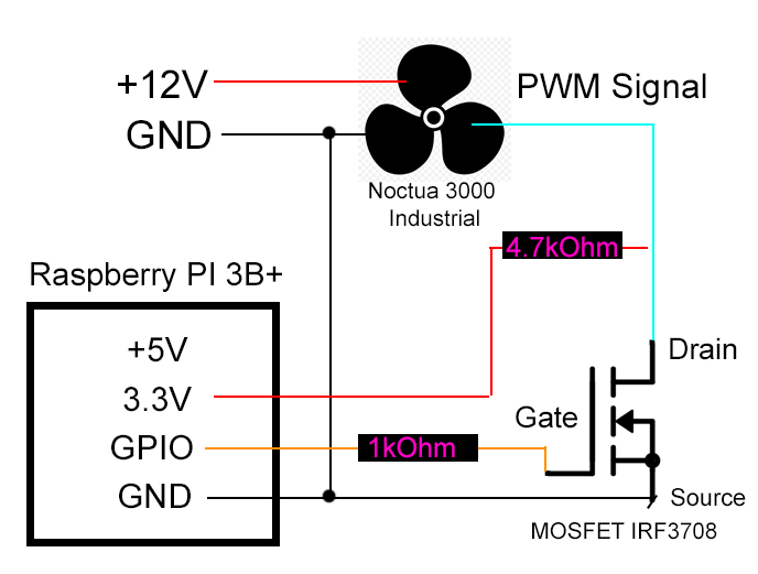

Hallo liebe Gemeinde,
wahrscheinlich würde dieses Thema 100 mal schon beschrieben jedoch bin
ich offensichtlich zu ... um google zu benützen. Naja dieser Eintrag
hilft wenigsten für alle anderen die danach suchen wie ich. zum Thema.
Ich suche gerade nach einfaches Bauteil. Spannungsregeler, hoffe ich
zumindest. Ein Bauteil das von 12V auch 11V oder 8,4V oder 5V runter
drehen kann. Jedoch elektronisch. Also kein mechanisches Bauteile das
ich mit der Hand bewegen muss.
Ich würde gerne mein Raspberry als Lüftersteuerung benützen. Sowohl PWM
als auch 3 polige Lüfter die nur mit Spannung arbeiten. Leider stellt
sich das ein wenig schwierig heraus. Wie würde es ihr dies bauen? Ich
meine jedes Mainboard kann elektronisch Lüfter regeln....

Warum unbedingt die Spannung runter regeln? Mit PWM und Mosfet kann man
alle DC-Motoren steuern, also auch Lüfter ohne eigene Steuerung. Lüfter
mit PWM-eingang haben den Mosfet halt eingebaut, regeln die Spannung
also auch nicht runter.
Dario Koceic schrieb:
> Ich meine jedes Mainboard kann elektronisch Lüfter regeln....
Die regeln auch nicht die Spannung sondern benutzen PWM+Mosfet.
> zumindest
Das gibt es nicht in einfach, höchstens fertig aufgebaut, aber dennoch
intern relativ komplex und damit auch nicht ganz billig. Das wäre dann
ein Schaltregler. Ist aber wie gesagt Overkill, PWM tut's auch.
also wie im Bild für PWM.
Ist es möglich für 3 PIN Lüfter wenn man einen MOSFET 5V und einen
MOSFET 7V parallel schaltet? Damit könnte man Aus, Langsam und Schnell
schalten? das wäre doch möglich oder???
