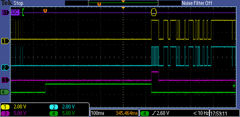

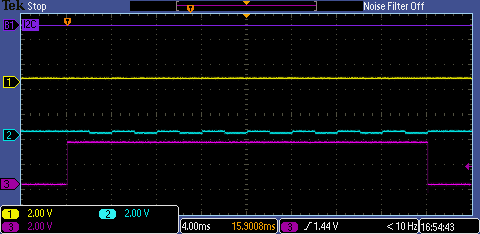

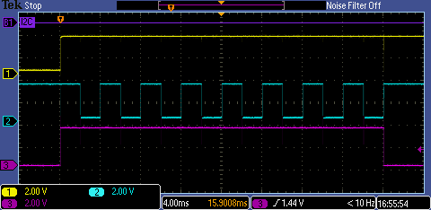

Ich habe jetzt an einen GPIO einen Lackdraht angelötet und mit einem
weiteren Kanal vom Oszi verbunden.
Zu Beginn der oben gezeigten Funktion habe ich ergänzt, dass jender GPIO
auf High gesetzt und am Ende auf Low gesetzt werden soll (lila Kurve in
den beiden Bildern).
Beim Bild ohne_breakpoint.PNG habe ich die Funktion einfach durchlaufen
lassen, ohne irgendwo zu stoppen. Beim Bild mit_breakpoint.PNG habe ich
genau in der Zeile zum setzen des GPIO einen Breakpoint gesetzt. Nachdem
die Software den Punkt erreicht hat, einfach wieder Resume gedrückt,
nicht Zeile für Zeile durchgegangen oder ähnliches.
Noch ein Nachtrag.
Vor der Funktion zum Zurücksetzen der SDA Leitung habe ich noch eine
Funktion, welche überprüft, ob die SCL Leitung Low ist. Dies ist ein Bug
von der F1 Serie von STM, welcher manchmal auftritt. Ist SCL Low, wird
die ganze I2C Peripherie zurückgesetzt:
if(HAL_GPIO_ReadPin(GPIOB, GPIO_PIN_6) == 0)
  /* reset the I2C1 periphery */
  __HAL_RCC_I2C1_FORCE_RESET();
  /* clear the reset flag */
  __HAL_RCC_I2C1_RELEASE_RESET();
  /* deinit and reinit I2C */
  HAL_I2C_DeInit(&hi2c1);
  MX_I2C1_Init();
if(HAL_GPIO_ReadPin(GPIOB, GPIO_PIN_7) == 0)

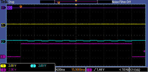

Und bei dem Bild vorhin, war SCL und SDA Low, weshalb SDA gleich zu
Beginn des Bildes wieder High ist. Da half ein Reset der I2C Peripherie.
Anbei jetzt ein Bild, wenn nur SDA Low ist und daher der Clock-Reset
durchgeführt werden sollte.

Mein Problem trat immer dann auf, wenn SDA und SCL low waren. SDA low,
weil der Slave noch was schicken wollte, SCL ist aufgrund eines Fehlers
in der STM32 Hardware manchmal low (Errata-Sheet).
Das eigentliche Problem war dann des zurücksetzen und neu intialisieren
der I2C Peripherie. Diese benötigt rund 450 ms (siehe Bild im Anhang.
Grün ist high, während der ersten if-Anweisung, pink is high, während
der zweiten if-Anweisung). Und klar, wenn ich einen Break-Point am
Anfang der zweiten if-Anweisung gestzt habe, ist genügend Zeit
vergangen. Ohne Breakpoint war/ist irgendwas noch nicht fertig und daher
der anschließende Fehler.
