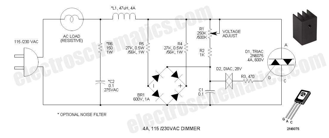

Gleichrichter im Dimmer
Schnelles Entladen von C1 auf quasi 0V wenn der TRIAC zündet, damit die
Lampe gleichmässiger leuchtet, sonst startet C1 nämlich bei der eher
zufälligen DIAC Restspannung.

> Wenn du das Bild zusammen mit der zugehörigen Seite betrachten würdest,
> hättest du die Antwort direkt vor deiner Nase:
> https://www.electroschematics.com/triac-lamp-dimmer-snap-on/
http://deliciousrecipemix.com/lights/125678/light-dimmer-circuit/110v230v-light-dimmer-circuit-without-snap-on.asp
Dort fand ich diese Schaltung aber statt einer Erklärung nur Geschwätz.
