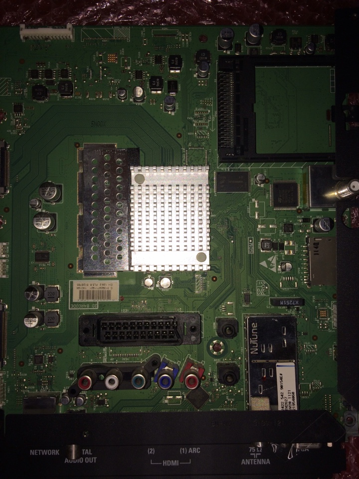

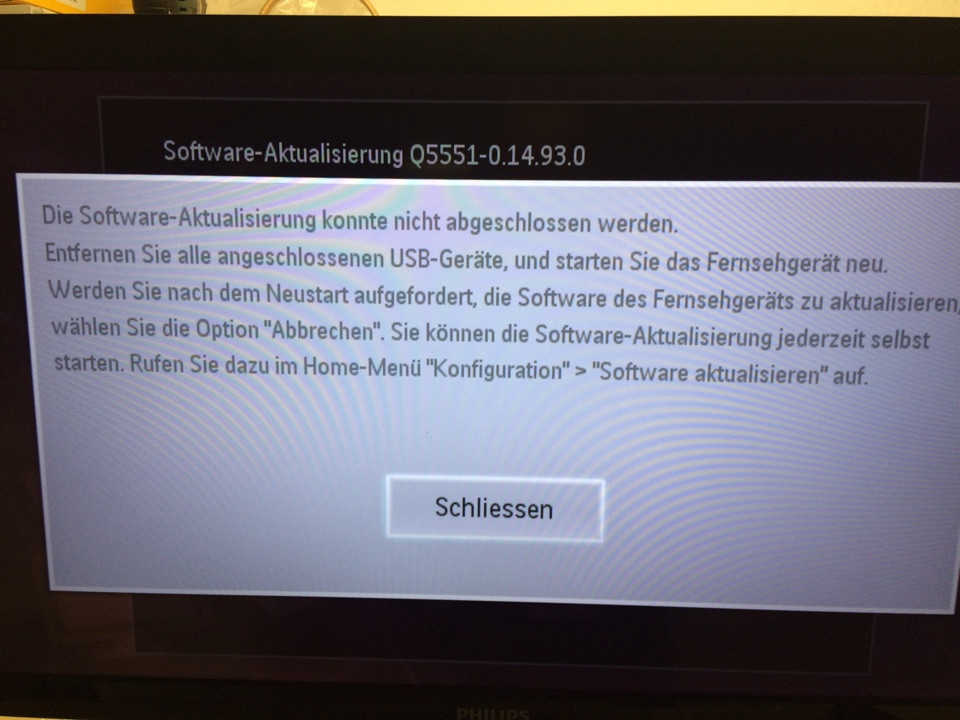

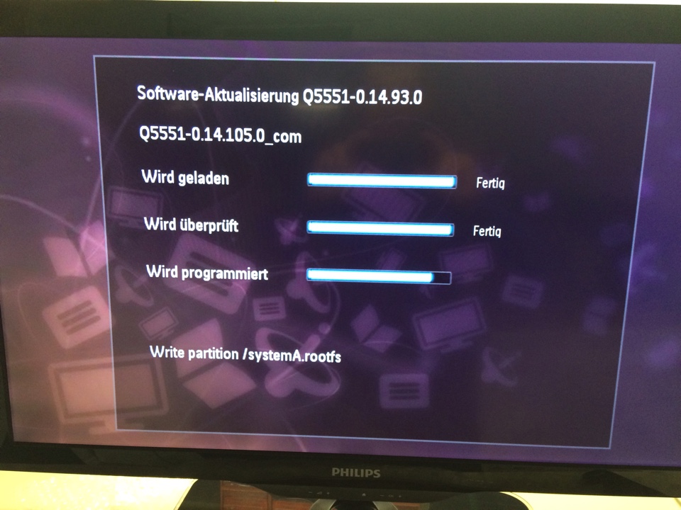

Hallo Zusammen,
habe einen Philips Fernseher Modell 32PFL5806K/02, bei dem sich zunächst
die Programme nicht mehr schalten ließen. Beim Versuch einer
Firmware-Aktualisierung hat sich der Fernseher nun aufgehangen, d.h. es
kommt kurz vor dem Ende des Vorgangs eine Meldung, dass die
Softwareaktualisierung nicht abgeschlossen werden konnte. Und nun
befindet sich das Gerät in einer Loop. Beim Neustart möchte er erneut
eine Aktualisierung durchführen; das Abbrechen ist nicht möglich.
Ich vermute einen Hardware-Defekt des Speicherbausteins, in dem die
Firmware gespeichert ist.
Nun meine Fragen:
- wo wird die Firmware gespeichert? Ist das der NAND Flash Speicher oder
gibt es tatsächlich noch irgendwo ein EEPROM auf dem Board?
- Falls EEPROM: wo finde ich das? Konnte auf dem Board nichts
identifizieren.
Besten Dank schon mal.
