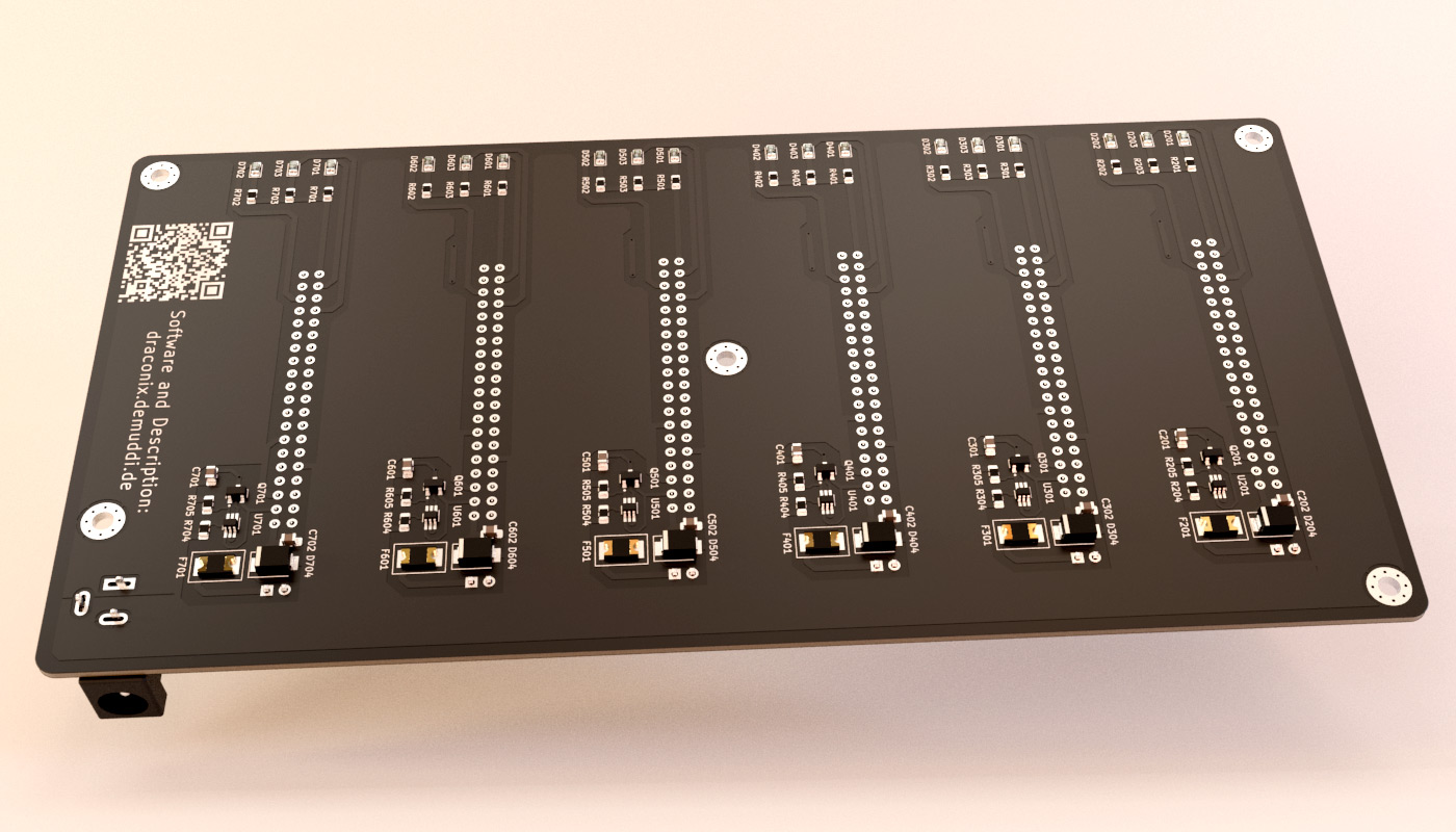

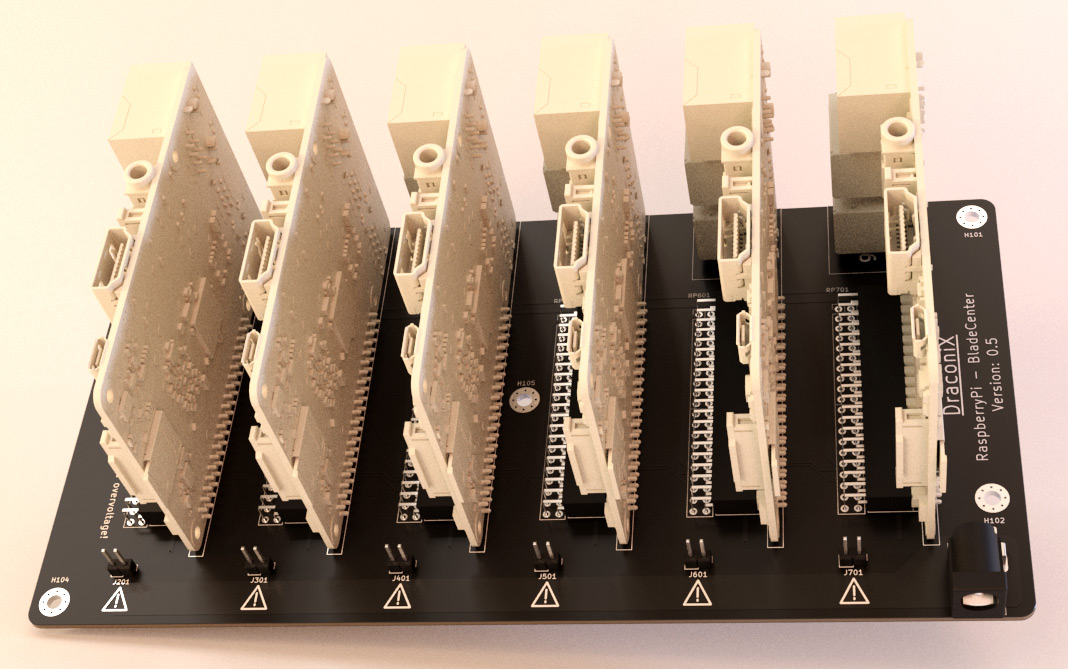

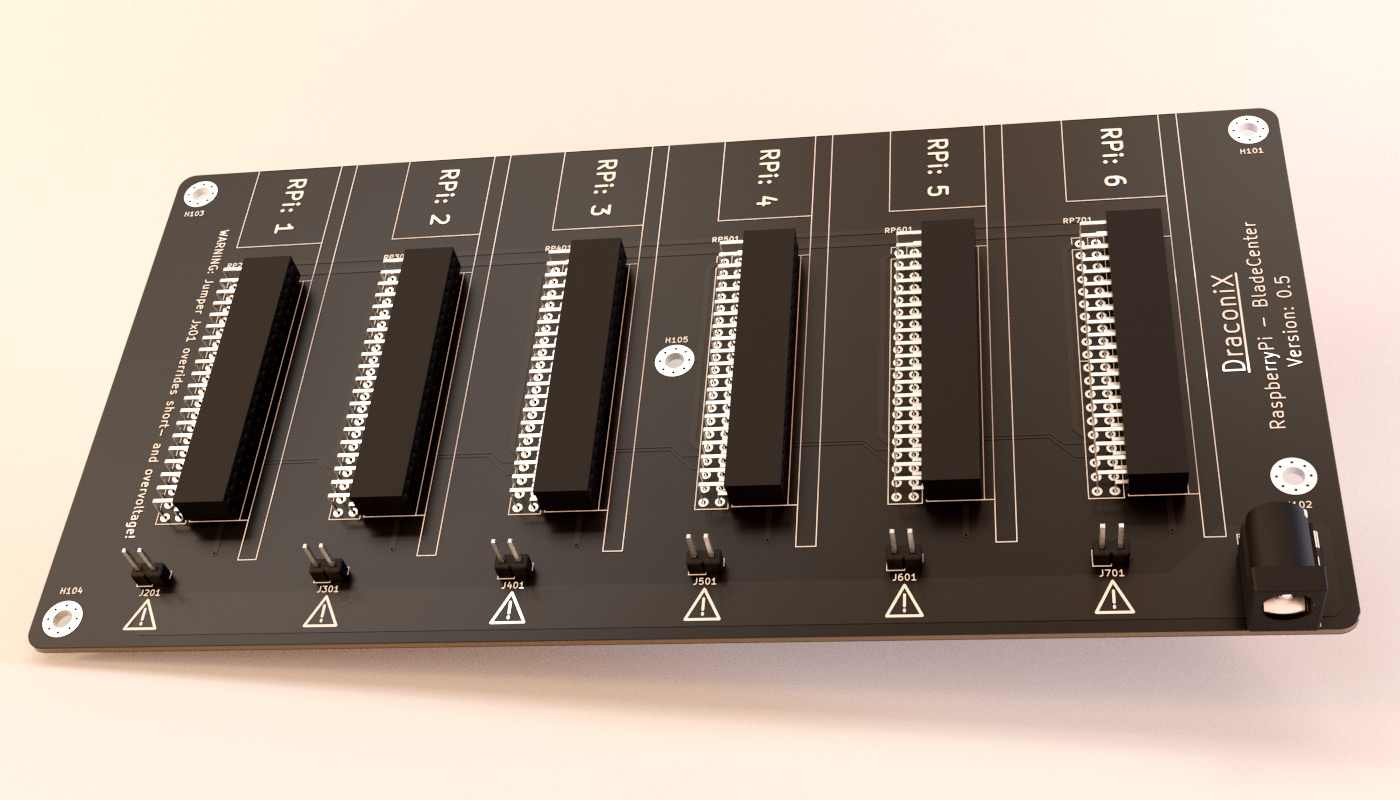

Wenn du es als WRL oder DXF (geht DXF?) Exportiert dann hast du Silk und
auch Cu Flächen. Das Step Format ist eigentlich nicht unbedingt zur
visualisierung gedacht. Eher als 3D Maß.
Ich schau morgen mal nach, obiges hatte ich als WRL exportiert und in
3ds weiterverarbeitet. Mit FreeCAD werde ich nicht warm.
