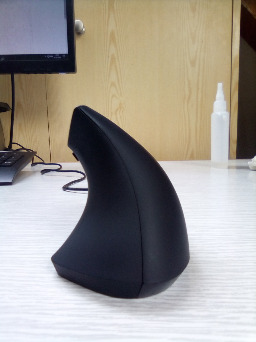

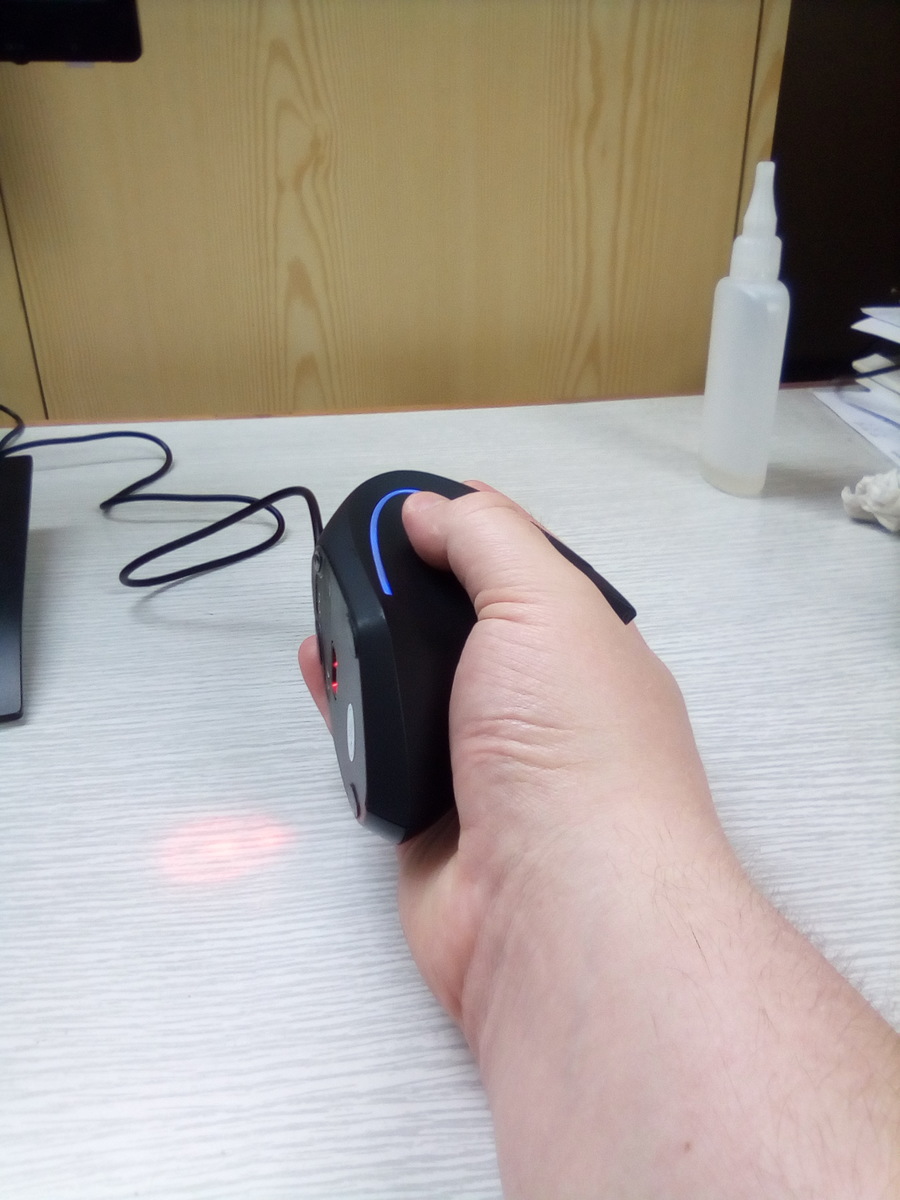

OP #6152501
Um das mal zu veranschaulichen hier ein paar Bilder.
Die Maus normal und wie ich sie gerne halten würde.
Edit: Also wenn der Griff sich so im Winkel variieren liesse von der
Ausgangsposition bis hin zu fast kopfüber, und der Standfuß ist quasi
unabhängig davon.
#6152557
Ich habe auch eine Vertikal-Maus, und der Auflagewinkel der Handfläche
scheint bei mir ähnlich zu sein (Grundstellung) wie in deinem ersten
Bild. Die Hand-Innenfläche weist dann auf ca. "11 Uhr"
Ein Arbeiten in dieser Auflageposition empfinde ich als angenehm,
jedenfalls angenehmer als eine normale Maus, wo die Handfläche ja ca.
auf "9 Uhr" zeigt.
Wenn ich jedoch die Handfläche so weit rumdrehe wie in deinem dritten
Bild, dann schmerzt mir fast der Unterarm, da ich den so weit rumdrehen
muss. Das wäre dann ungefähr "2 Uhr" für die Handfläche.
Da scheint dein Unterarm anders am Ellbogen befestigt zu sein wie meiner
(Firma: Q3) #6152663
