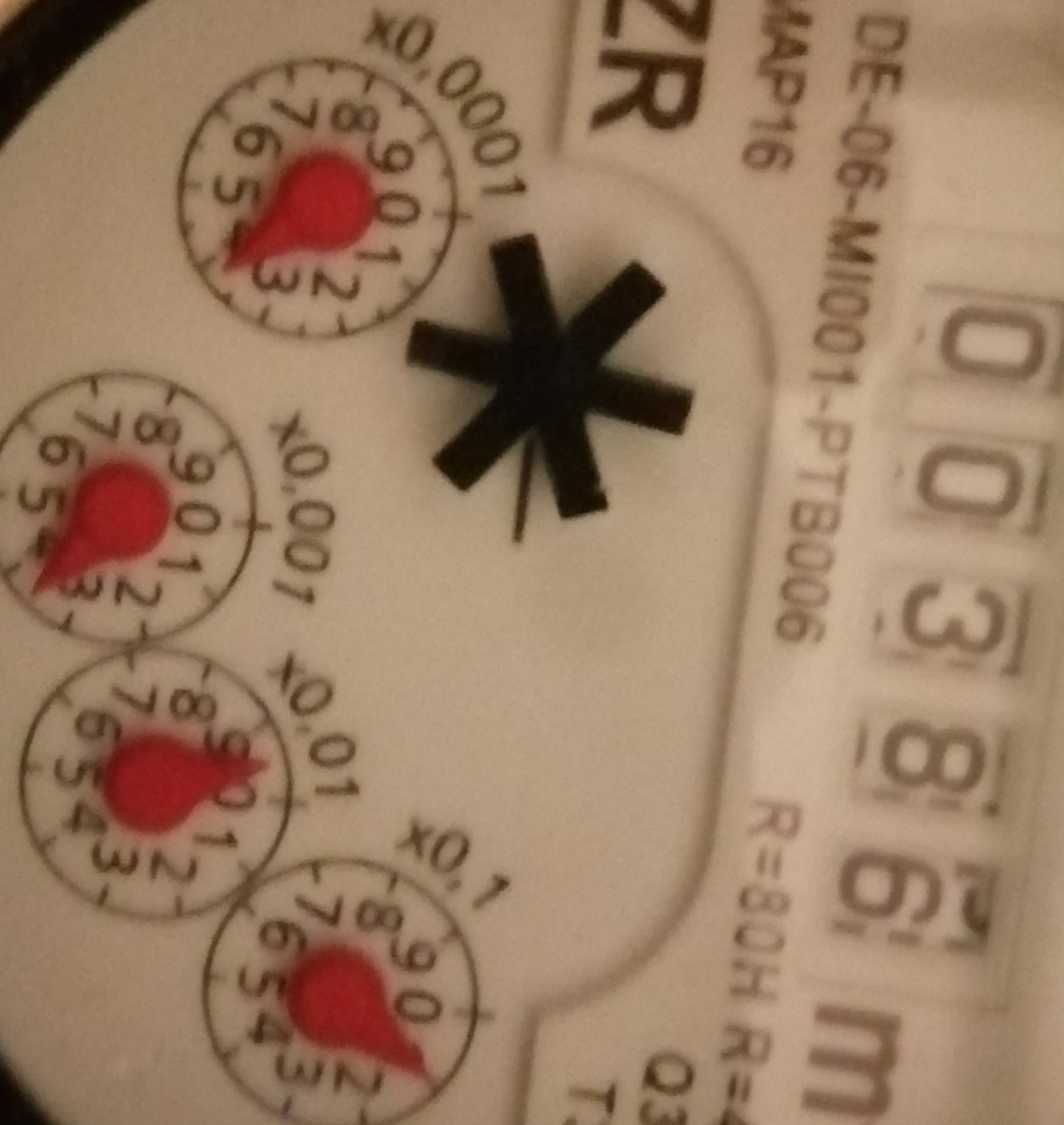

Ich suche eine fertige Lösung, um den mechanischen Wasserzähler
auszulesen (siehe Bild).
- mich interessiert vor allem das schnelle Erkennen von eventuell
auftretenden Lecks
- der Verbrauch, z. B. pro Tag
Der WLAN-Router ist in unmittelbarer Nähe (1m).
Es wäre gut, wenn es zur Auswertung eine App gibt.
Danke

In den Zählern ist heutzutage oft ein rotierender Magnet oder ähnliches,
den man von außen detektieren kann.
z.B: beim Gaszähler steht hier "Erfassung über Reedkontakt. Auslösung
über Magnet im Rollenzählwerk des Gaszählers"
#6152088
Bei manchen Wasserzählern kann man per Hall-Sensor, Spule (Aufnehmer von
altem Telefon-Mithörverstärker), Induktivem Näherungssensor etc. ein
Signal abgreifen, weil drinnen ein Magnet oder zumindest größeres
Metallteil rotiert.
Reflexlichtschranke auf den Zeiger der Liter-Uhr könnte auch gehen.
Wenn das nicht hilft, Raspi+Kamera:
https://www.kompf.de/cplus/emeocv.html
Das ist dann aber kein Plug&Play mehr, wenn du nicht nur die vollen m³
ablesen willst.

Für kleine Mengen, z. B. leichtes Rinnen eines WC's oder damit wohl auch
erkennen eines kleinen Lecks scheint das schwarze Rad brauchbare
Informationen zu geben, da es sich sehr langsam, aber beobachtbar,
dreht. Das dürfte mit einem Sensor gut erkennbar sein.

Statt rumzufrickeln: Tausche den Zähler gegen einen mit M-Bus
Schnittstelle. Wenn das der Zähler des Versorgers ist, kaufe ihn dort.
> auftretenden Lecks
Lecks findet man nicht indem man die tägliche Verbrauchsmenge
vergleicht, sondern indem man täglich auf 0-Verbrauchsmomente wartet.
Gibt es keinen 0-Verbrauchsmoment, dann leckt es.
Diehl Hydros etc. haben solche Alarmfunktionen eingebaut. Ich bekomme
die Alarmierung von meinem Wasserversorger, der den Zähler täglich
auslesen lässt und Alarme weiterleitet.
