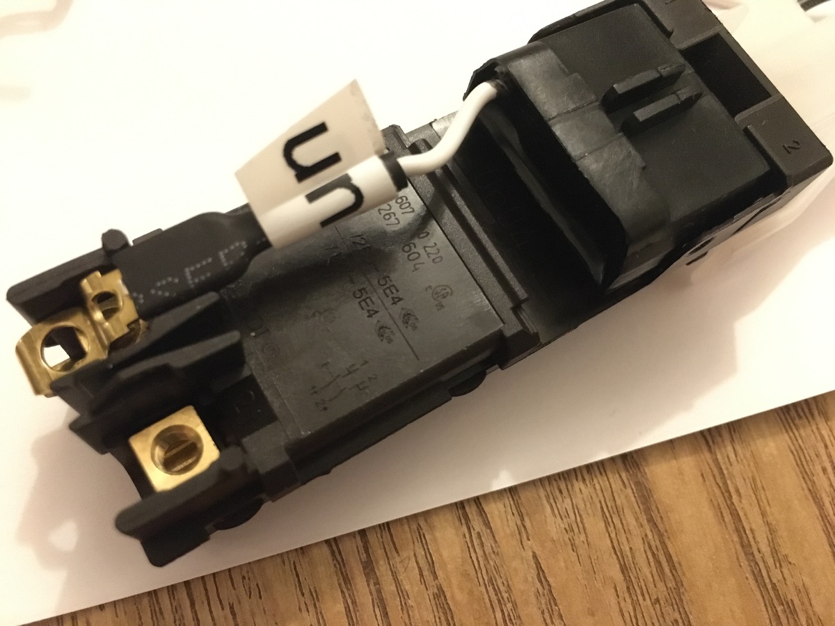

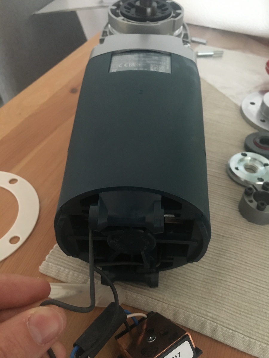

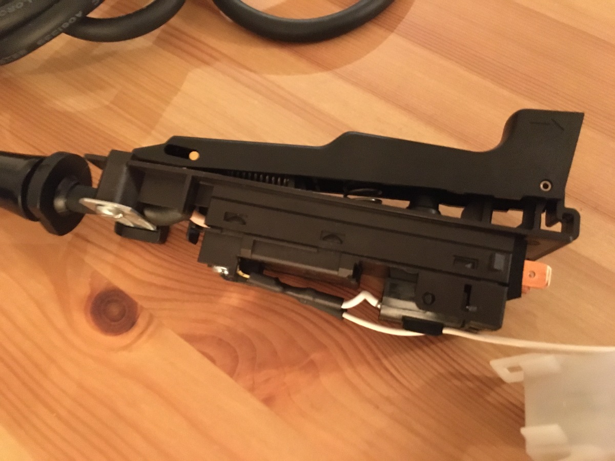

Nun habe ich den Winkelschleifer soweit demontiert und im Griff ist ein
Wiederanlaufschutz sowie ein dreipolier Entstörkondensator verbaut.

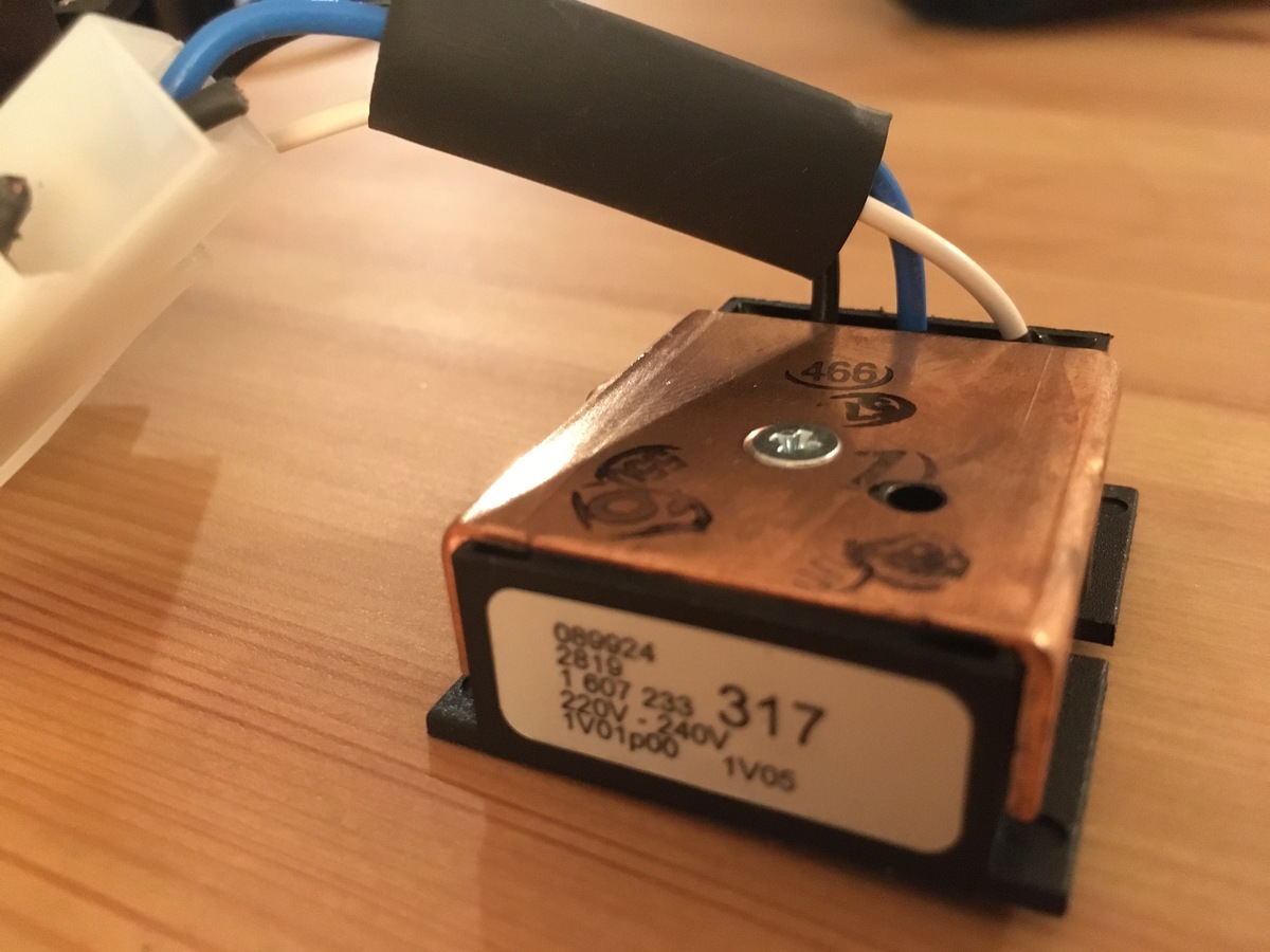

Zudem ist ein Softstartmodul verbaut, welches lt. Bedienungsanleitung
dafür sorgen soll, dass die Maschine auch an einer 16A Leitung betrieben
werden kann.
Meine Frage ist nun, ob ich im Prinzip alle elektronischen Bauteile vor
dem Motor entfernen kann und diesen direkt an das PWM anschließen kann?
Die Drehzahl kann ich dann ja beim Start manuell erhöhen. Oder kann das
Softstartmodul trotz der Drehzahlregulierung über das PWM Modul verbaut

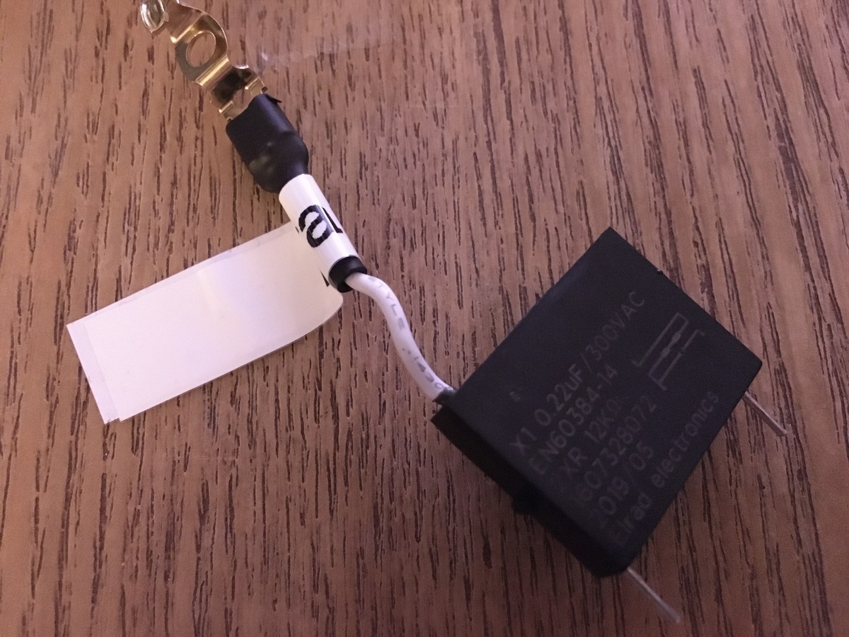

bleiben? Zudem frage ich mich, wie ich den Entstörkondensator
installieren soll, da dieser ja aktuell nach/in dem Schalter mit
Wiederanlaufschutz zwischen der Phase und dem Nullleiter sitzt und zudem
den Schalter überbrückt (da dreipolig) und direkt mit dem Netzkabel
(quasi im Standby) verbunden ist.

IMHO Anlaufschutz soll unmittelbar vor den Motor. Ob der die
PWM-Rechtecke verträgt würd mich auch interessieren. Ich hab mal früher

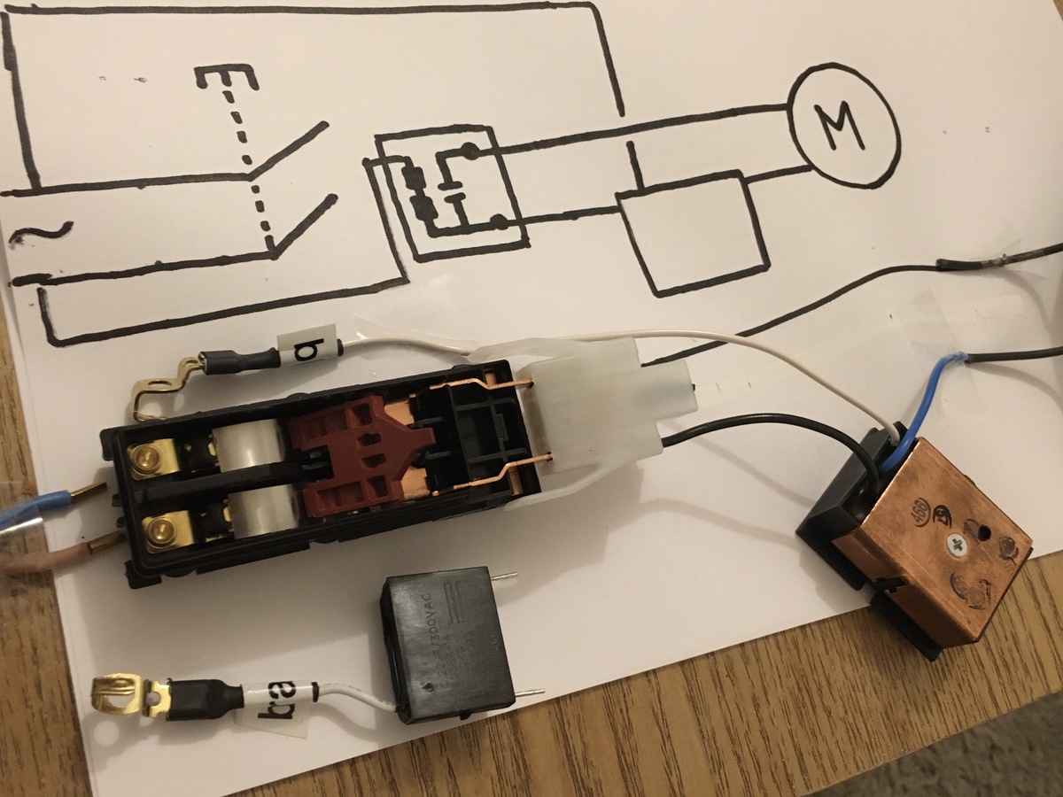

Das ist ein RC-Glied, unten sitzt der C und nach oben geht ein 12 kΩ
-Widerstand weg, ich fürchte das ist komplizierter als für ein
Freitagstroll,
möglicherweise gehörts zum Anlaufmodul - Du hast ja nur Puzzleteile
präsentiert.
Hier nochmal ein Foto vom Schaltplan bzw. der Skizzierung der
Verkabelung und ein Foto von der Rückseite des Schalters.
Am liebsten wuerde ich einfach alles vor dem Motor entfernen und die
Steuerung komplett über das PWM Modul mit Netz- und Drehschalter
betreiben. Nur fehlt mir dann ja der Entstörkondensator. ?
