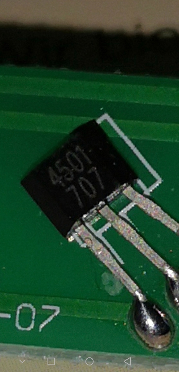

Hallo Freunde, ich wende mich mal an euch Profis in der Hoffnung, ihr
könnt mir helfen. Ich habe einen defekten Hall-Sensor und leider wenig
(keine) Ahnung davon. Auf dem Sensor steht 4501 und eine 700. Der Sensor
ist aus einer Industrie-Nähmaschine. Wenn man an der Nähmaschine auf das
Fußbedal tritt, läuft ein Magnet an den Sensor entlang, der den Motor
anlaufen läst.
Leider kann ich im ganzen Internet diesen Sensor mit dieser Bezeichnung
nicht finden.
Gibt es vielleicht jemand, der diesen Sensor kennt oder mir sagen kann,
ob es zu diesen Sensor Alternativen gibt ?
Für eure Hilfe bin ich euch echt dankbar.
Besten Gruß, Micha

Erstmal Danke für die schnelle Antwort. Das Datenblatt hatte ich auch
gefunden, aber keine Möglichkeit, den Chip zu kaufen. Da ich mich damit
nicht auskenne, hatte ich Hoffnung, ihr könnt mir eventuell eine
Alternative nennen, der auch funktioniert.

keine Lust zu prüfen welche Spannung du wirklich brauchst da keine
Anforderung vom Netzteil gennant ist.
### schrieb:
http://www.chinesechip.com/files/2015-06/58b173c9-f5f3-4a9d-ab93-a85908063837.pdf
3,3V bis 12V und 1.5 mV/Gauss und Flat TO-92 Gehäuse.
Kannste ja mal stöbern und vergleichen:
https://www.ebay.de/sch/i.html?_from=R40&_trksid=m570.l1313&_nkw=linear+hall+effect+sensor&_sacat=0

hinz schrieb:
> Der MT4501 ist ein linearer Hallsensor, das wäre ziemlich
> ungewöhnlich
> für die Anwendung als Tachosignalgeber.
Ah, nur falsch verstanden, der Sensor sitzt im Fußpedal. Da ist
natürlich ein linearer Sensor sinnvoll.
Weshalb glaubst du er sei defekt?
