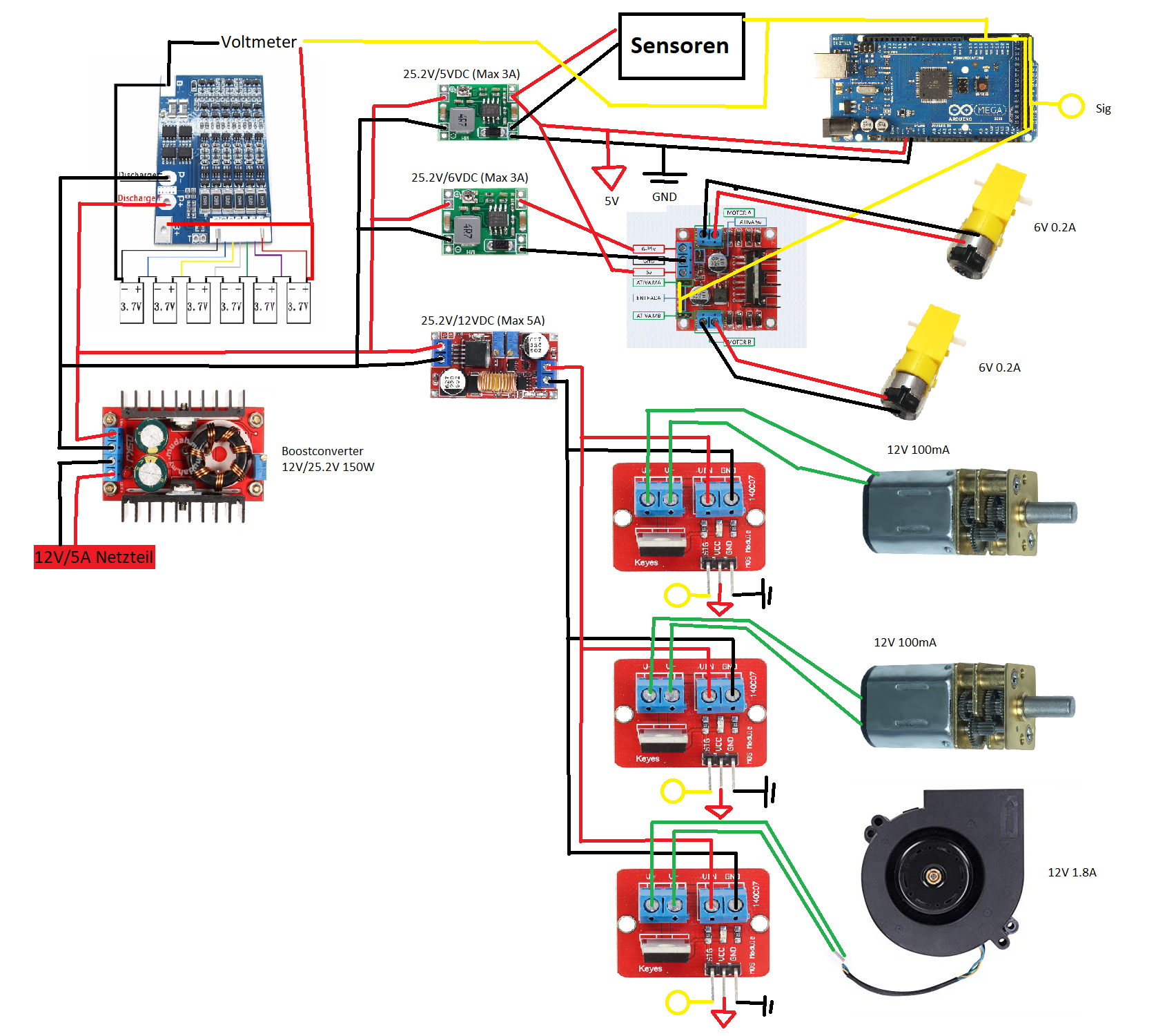

Guten Tag,
ich baue gerade einen Roboterstaubsauger und stosse gerade auf einige
Schwierigkeiten.
Zur Spannungsversorgung habe ich ein 6S BMS 22.2-25.2V Li-Ionen 18650
Board.
Diese Spannung wandle ich nun mit kostengünstigen DC/DC Wandlern von
AliExpress auf
-12V
(https://de.aliexpress.com/item/4000309679514.html?spm=a2g0s.9042311.0.0.27424c4deYwe9L)
6V und 5V
(https://de.aliexpress.com/item/32251969850.html?spm=a2g0s.9042311.0.0.27424c4dzgT79P)
Runter.
Angetrieben werden damit 2x 12V 0.1A DC Motor(Wischer), 1x 12V 1.8A
Lüfter(Sauger), 2x 6V DC Motor zum Antrieb und diverse 5V Sensoren.
Zur Ansteuerung der Motoren und des Saugers verwende ich ein IRF520
MOSFET-Modul mit einem Arduino Mega via PWM. Die Spannung der Batterie
überwache ich ebenfalls.
Nun habe ich das Problem, dass mir die Motoren beim einschalten die
Spannung zusammenreissen. Ich habe softwaremässig auch schon einen Soft
Start versucht, jedoch ohne Erfolg. Nun meine Frage: Würde es etwas
bringen, wenn ich einen Kondensator parallel zum DC/DC Wandler einfüge?
Und wie hoch müsste ca. die Kapazität sein?
Vielen Dank
freundliche Grüsse
fasaso

wird gesteuert mit:
L298N Modul (Ist eine Brückenschaltung wobei der Ausgang mit PWM
geregelt werden kann)
(https://de.aliexpress.com/item/32994608743.html?spm=a2g0s.9042311.0.0.27424c4dBRWVuZ)
mech schrieb:
> Welche Spannung? Du hast mindestens 4 verschiedene in deinem System.
> Wie hast du das gemessen?
Es ist etwas kompliziert ich versuche es möglichst präzise zu erklären
(Welche weis ich auch noch nicht genau, ich gehe aber von den 12V aus):
Beim BMS sind die Anschlüsse zum Laden = Anschlüsse zum Entladen ->
25.2V
und da kein Netzteil genau 25.2V hat, wandle ich mit einem
Boostconverter 12V 5A zu 25.2V mit bis zu 150W und die 25.2V wandle ich
danach eben in die entsprechenden Spannungen. Bisher habe ich immer nur
den Betrieb ohne Akkus geprobt. Ich habe aber auch schon den
Boost-Converter mit einem Labornetzteil (25.2V 5A max) überbrückt. und
immer noch das gleiche Problem. Die 25.2V messe ich mit einem
Spannungsteiler-Sensor dabei habe ich beim Arduino noch 0-5V die ich
auswerte. In meinem Programm habe ich es so gemacht, dass wen die
Spannung unter 4.4V fällt (22.2V beim Akku) kann das Programm nicht mehr
ausgeführt werden. Aktiviere ich das Programm bei genügender Spannung,
fahren die einzelnen Komponenten nach und nach hoch. So fährt z. B. der
Lüfter zuerst Schritt für Schritt hoch usw. ist dieser am Maximum gehe
ich davon aus, dass die Spannung nun stabil ist und ich nun den ersten
Wischermotor einschlagen kann. Und hier fangen die Probleme an. Dabei
ist es willkürlich ob die Spannung schon beim ersten oder erst beim
zweiten Motor zusammenbricht. Manchmal geht es auch gut und es bricht
erst beim Aktivieren der Bewegungsmotoren zusammen. Wie sich dir nun die
Frage stellt, wie ich den Zusammenbruch feststelle:
Wen eben nun die Spannung die ich messe unter die 4.4V fällt, geht das
Programm in den Ruhemodus. Kurz danach startet das Programm neu (Weil
wider ü. 4.4V) und fährt alles wider hoch... Teilweise schaltet sich
auch der Arduino aus.
Es ist also alles sehr instabil, ich kenne mich jedoch zu wenig mit
spannungs-Stabilisierung in diesem Bereich aus. Ich habe schon überlegt
ob ich, wenn die Spannung unter 4.4V fällt einen timer einfüge, jedoch
weiss ich nicht wie, da man im Gegensatz zur SPS (Komme von da) keine
Timer stellen kann es gibt ja nur Millis(); und delay();. Hättest du da
noch eine Idee?
Ich habe auch schon überlegt, einfach ein 3s BMS zu verwenden, da wäre
ich schön bei 12V müsste jedoch 2 Zellen parallel schalten.
Freundliche Grüsse
fasaso

von Timo N. (tnn85)
Poste mal einen Schaltplan (den wirst du doch hoffentlich haben, bei so
einem komplexen System) und dein Quellcode.
Du hast also einen 6S Li Ion Akku und definierst bei 3,7V Zellspannung
(= 22,2V für alle 6 Zellen), dass dein Akku leer ist. Warum?
Ist doch klar, dass die Klemmspannung der Zelle unter Belastung
einbricht (Stichwort "Batterieinnenwiderstand"). Die 4,2V ( = 25,2V für
alle 6 Zellen) ist doch nur die (Ladeschluss-)Spannung eines
unbelasteten Li ion Akkus..

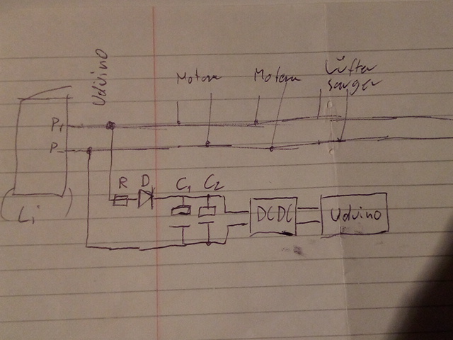

von Fasaso H. (fasaso)
Ich habe es mal "rudimentär" aufgezeichnet, es sollte aber ausreichen.
Ich habe jetzt noch 2x ein 3S 40A BMS bestellt. Ich werde versuchen, die
Netze aufzutrennen, dabei nehme ich die beiden Wischermotoren und den
Sauger in ein eigenes 12V Netz.
von Dieter (Gast)
Das Bild reicht um zu sehen, was los sein koennte. Der Wandler fuer den
Arduino muesste als erster am Ausgang dran haengen und nicht als letzter
in der Kette. Vor dem Wandler eine Diode und dahinter ein Kondensator
kann manchmal ausreichen.
Was für eine würdest du empfehlen?
von Dieter (Gast)
So im Prinzip. Je nach Stromverbrauch des Arduino Uno reicht die Spanne
von 1N4148 bis SB560.
Der Widerstand R muss den Einschaltstrom begrenzen fuer die Diode und
das Akkuboard.
