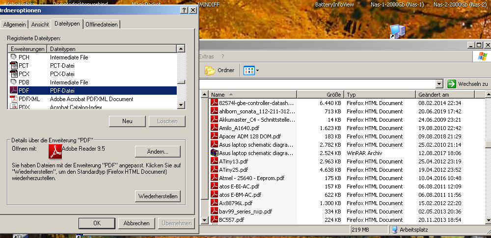

habe meinen Laptop komplett neu aufgesetzt. Es sind 3 Betriebssysteme
installiert. XP, Win7 und Linux. Unter XP wurde dann der Adobereader 9.5
neu installiert. Nun wird mir im Explorer bei den PDF's vorne ein Symbol
vom Mozilla gezeigt und unter Typ wird 'Firefox HTML Document'
angezeigt. Geöffnet wird die Datei mit dem Adobe-Reader. Das hab ich
ändern können.
Wie kann ich nun den Typ ändern in 'Adobe Acrobat Document' ? So das
alles wieder korrekt ist !

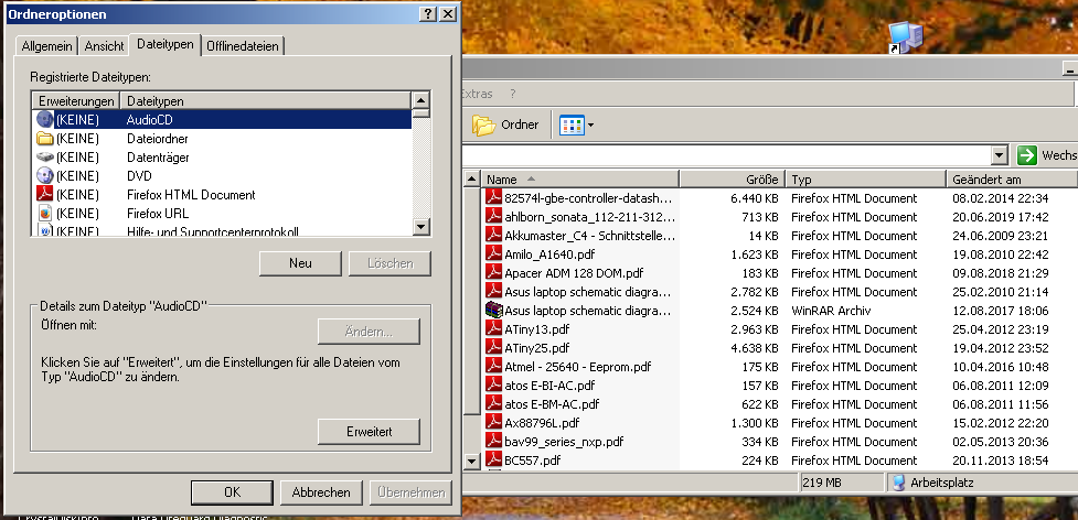

Gast #6153206
Da kann ich das nicht richtig stellen. Habe auch schon den Reader
deinstalliert, und andere Versionen versucht. Keine Änderung.
Habe mal die Bilder beigefügt. Bei Bild 2 sieht man, dass der falsche
Typ verwendet wird.

Nein. Ob der richtige Typ verwendet wirst, siehst Du im ersten Bild,
wenn DU auf "Ändern" klickst und sicherstellst, dass die "READER.EXE"
(oder so ähnlich) aufgerufen wird.
Das zweite Bild sagt Dir nur, dass bei "Firefox HTMl" das Symbol von
Adobe verwendet wird. Klick' auf "Ändern" und weise das richtige
Programm zu, dann ändert sich auch das Symbol.

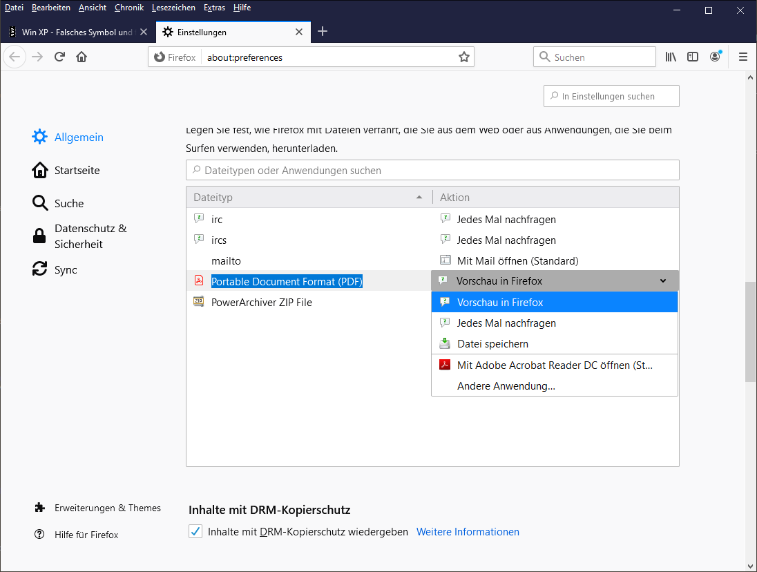

#6153906
pegel schrieb:
> Hast Du versucht in Firefox das "Vorschau in Firefox" für PDF zu ändern?
Die Einstellungen in Firefox bestimmen das Verhalten von Firefox, wenn
es im Internet auf ein Dokument mit der entsprechenden Endung, hier
"pdf" trifft.
Das Problem von Thomas S. befindet sich auf der Ebene der Shell, also
dem Explorer. Der Explorer bestimmt selber, was er bei Doppelklick auf
Dateien macht.
Die Einstellungen von Firefox bestimmen NICHT das Verhalten des
Explorers.
Gast #6154031
> Explorers.
Das ist klar.
Aber wie ist das mit der Vorschau?
Bei FF ist es logisch, aber im System?
Ich denke einen Versuch das bei FF einfach mal abzuschalten ist es Wert.

Gast #6156426
Peter M. schrieb:
> Der nächste Kandidat, der versucht, die Shell über eine damit nichts zu
> tun habende Anwendung zu steuern. :)
Dort geht es darum, wie mit runtergeladenen PDFs verfahren wird. Das hat
NICHTS mit der Shell zu tun, sondern NUR mit dem Browser.

Ich habs gefunden.
Unter : HKEY_CLASSES_ROOT
         - .pdf
war hier bei Standard ein Wert eingetragen, dass auf eben den Firefox
zeigt.
Geändert ... alles gut
