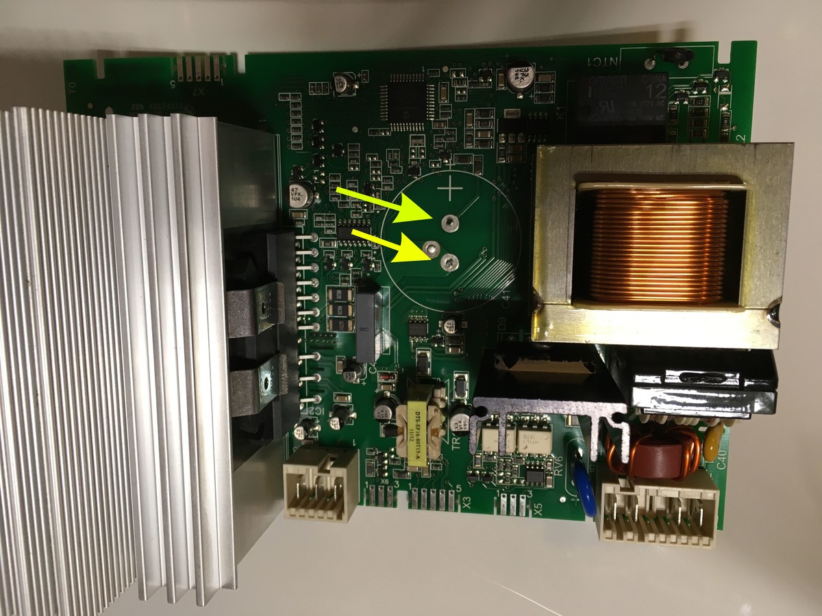

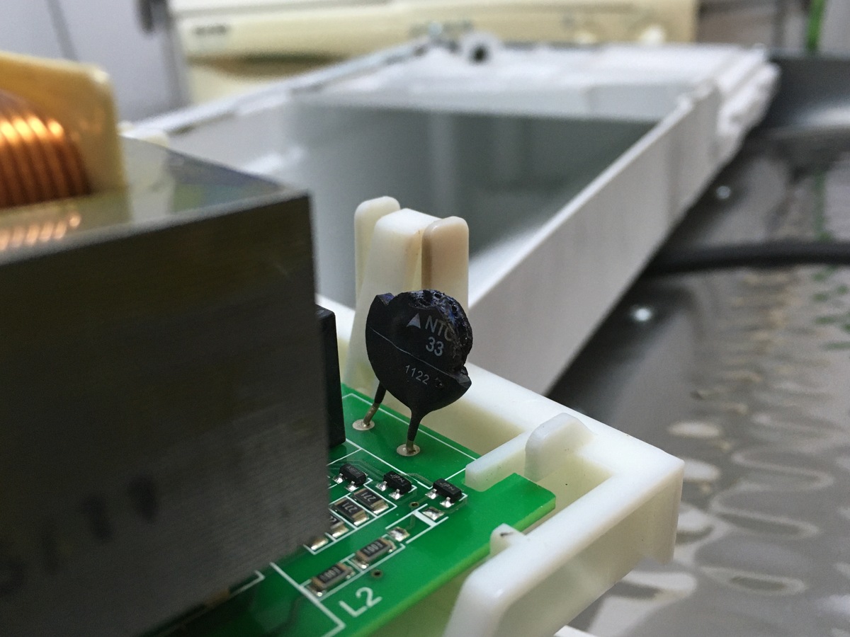

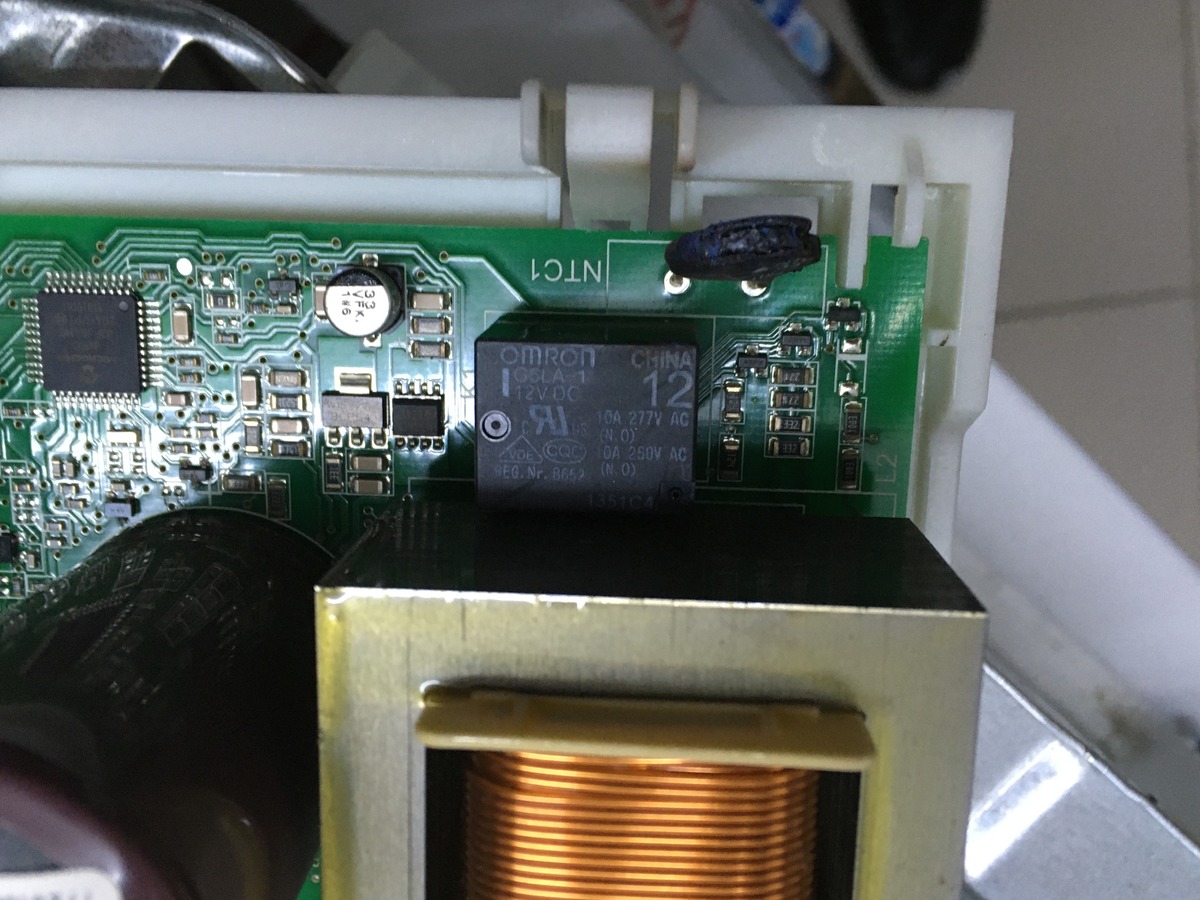

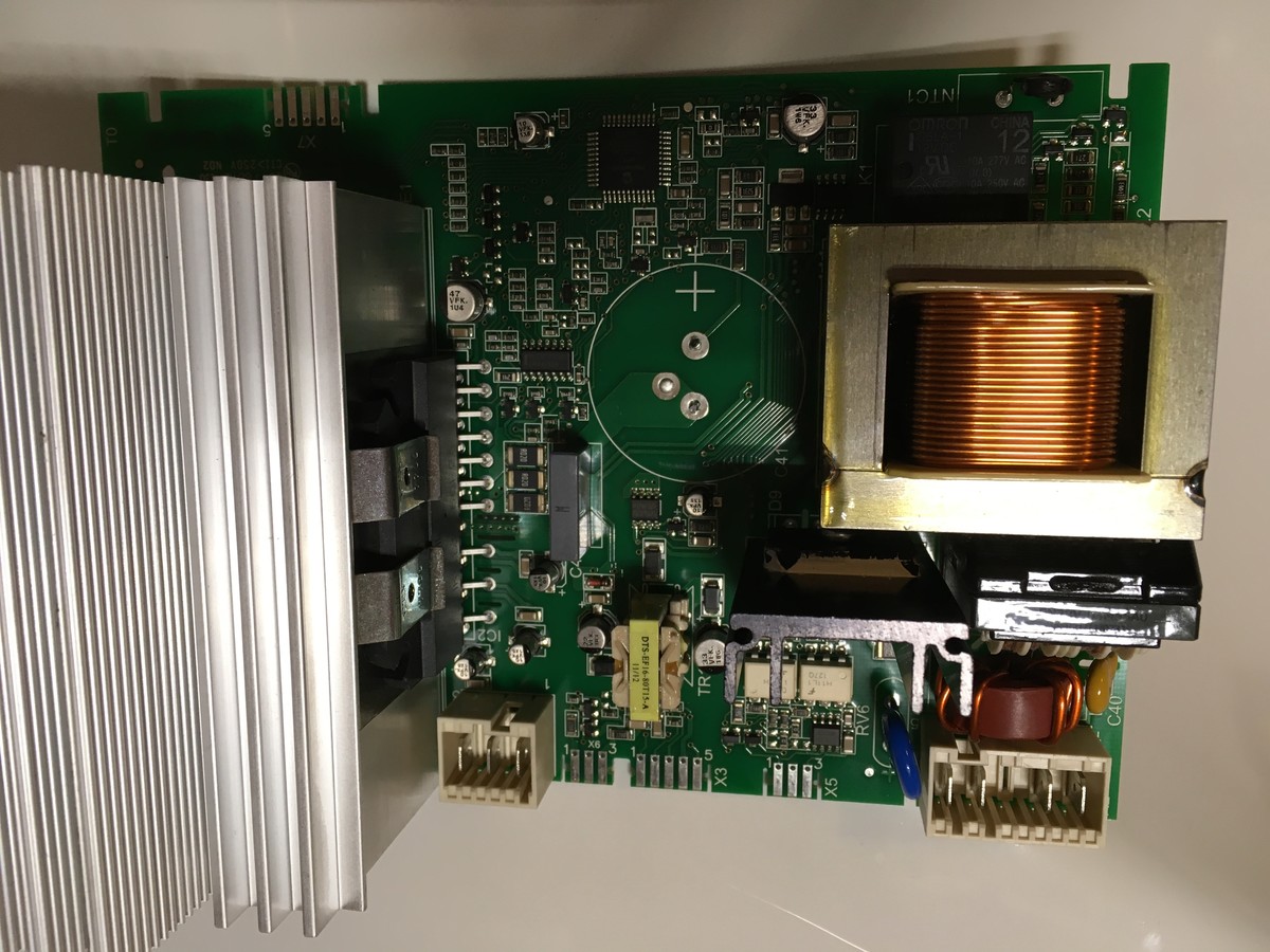

Bei meinem Wärmepumpentrockner Bosch (Baujahr 2011) durchbrannte beim Einschalten die ganz normale Sicherung (kein FI-Schalter). Ich stellte fest, dass der Widerstand NTC33 Om (Bild) explodierte (Bild). Bestellt - neu gelötet: sofort neuer Widerstand durchgebrannt und Sicherung reagiert. Ich dachte, dass der große 680 µF-Kondensator defekt war. In der Platine zeigte er zwischen den Pins Null Widerstand. Ausgelötet.. Kondenstar ist doch in Ordnung. Irgendeine Idee, was das sein könnte?

Schaltregler bzw dessen Schalttransistor defekt.

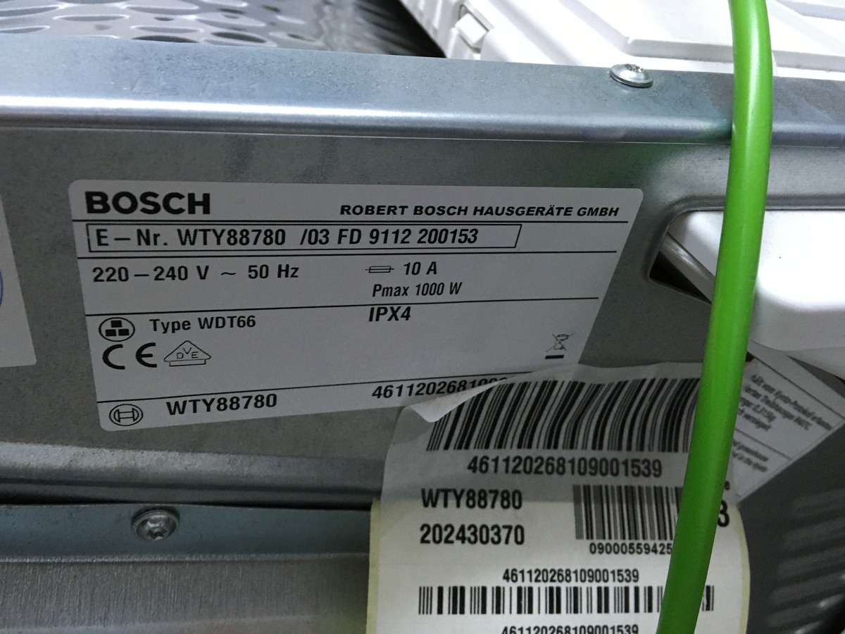

Michael K. schrieb: > Wärmepumpentrockner Bosch E-Nummer von Typenschild?

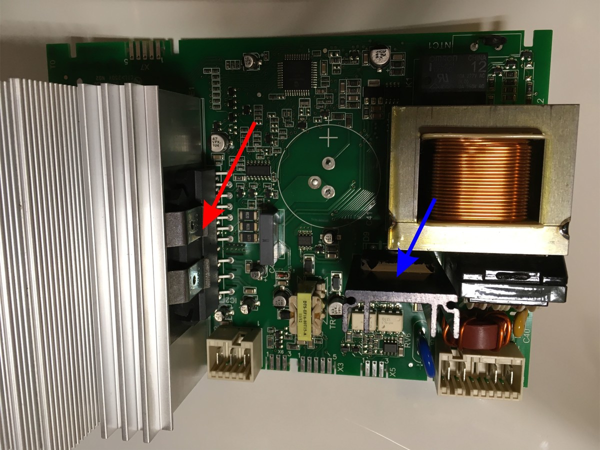

@hinz Danke für schnellen Antwort: WTY88780 - habe noch schnell Bild gemacht. Schaltregler soll das den Control integrated Power System IGBT MODUL IKCS17F60-F2A IKCS 17F60 F2A links auf dem Bild mit vielen Pins?
Noch mal alle Daten auf dem Bild:
Michael K. schrieb: > Control integrated Power System IGBT MODUL IKCS17F60-F2A IKCS 17F60 F2A > links auf dem Bild mit vielen Pins? Oder was an dem schwarzen Kühlkörper direkt neben dem Trafo angeschraubt ist. Vermutlich ist das irgendein Transistor zur Power Factor Correction.

Hat der beklebte Elyt auf dem ersten Bild einen Buckel?
Michael K. schrieb: > IMG_3627.JPG Mal den Weg der 230V verfolgen und sich dann über die Bauteile hermachen, am besten mit einer Skizze, die den Weg vom Eingang der Wechselspannung bis zum Trafo zeichnet. Was ist denn in so einem Wäschetrockner drin, das diesen hohen elektronischen Aufwand erfordert?

Michael K. schrieb: > WTY88780 - habe noch schnell Bild gemacht. Also ist das defekte Teil der Inverter für den Kompressor. > Schaltregler soll das den > Control integrated Power System IGBT MODUL IKCS17F60-F2A IKCS 17F60 F2A > links auf dem Bild mit vielen Pins? Das ist zwar nicht der Schaltregler, den gibts da gar nicht, aber der Hauptverdächtige ist ist diese 3-Phasen-Vollbrücke schon.

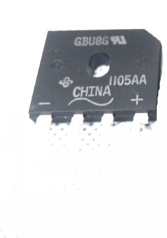

hinz schrieb: > Also ist das defekte Teil der Inverter für den Kompressor. Ja! wenn ich Trockner auf Kalt-trocknen schalte - läuft ohne Probleme. Aber so bald die Wärmepumpe sich schaltet - Fliegt Sicherung raus. Kurz davor schaltet sich ein Schalter in HauptSteuerung (ich höre es) und dann ...kleine klick und riecht ein wenig. Die linke Teil (ROT) ist Control integrated Power System IGBT MODUL IKCS17F60-F2A IKCS 17F60 F2A Die Rechte Teil (BLAU) ist Gleichrichter GBU8G 1195AA (Bild) Scheint i.O zu sein - habe aber nur mit Multimeter gemessen. Wie es beim 225V weiss noch nicht. Was mich stützig macht ist dass Widerstand zwischen Pins (GELB) wo der Kondensator war ist 0.1 OM. Das soll so nicht sein! Oder??? Kondensator hat keine richtige Wölbung und schein i.O, aber ich wechsele dann sofort. Besten Dank allen die so schnell geantwortet haben!!
Matthias S. schrieb: > Was ist denn in so einem Wäschetrockner drin, das diesen hohen > elektronischen Aufwand erfordert? Das Teil ist für der KompressorKontroller von Wärmepumpe. Das hat nur 220V Eingang und Ausgang zum WP + 2 Anschlüsse für TemperaturKontrolle an WP.

Hi bei mir war der dicke elko defekt. Neuen eingelötet und funktioniert wieder.
Hallo! Danke allen für Antworten. Control integrated Power System IGBT MODUL IKCS17F60-F2A IKCS 17F60 F2A habe mal beim Aliexpress für 10€ gekauft. hat alerdings 2 Monate gedauert. (gut dass es Sommer war) Umgelötet und danach hat Trokner ca. 1 Woche gelaufen. danach war wieder still. Musste original Platine beim Bosch für 160€ anschaffen. Seit dem alles ok.
