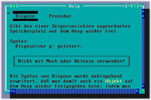

Gibt es schon New/Dispose in TP 6?

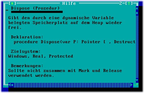

Dispose habe ich bei TPC 7 gefunden. Hatte es ersetzt für TPC 6 vor einer Stunde.
cppbert schrieb: > Gibt es schon New/Dispose in TP 6? In TP7 ja in TP6 weiß ich's nicht genau vermutlich aber auch. OOP würde ja mit TP5.5 eingeführt

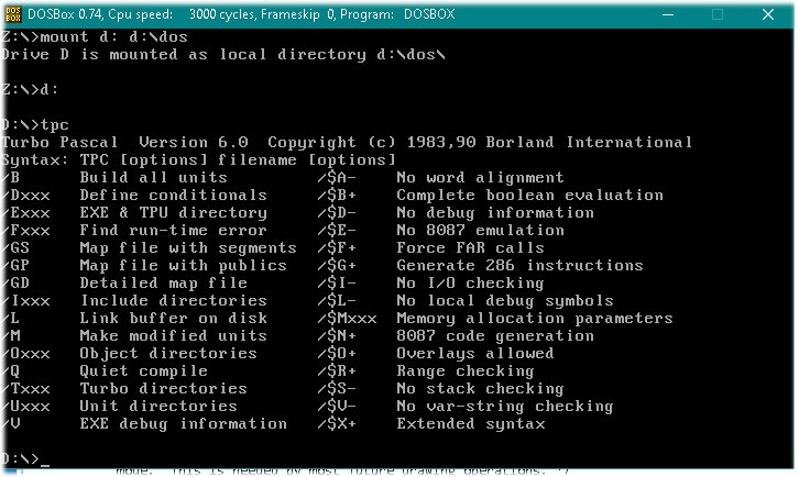

In TPC6 auch. Habe es mal in der DosBox abgelichtet.
