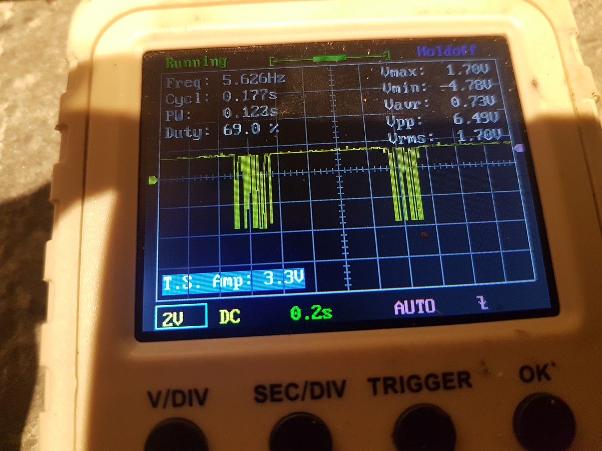

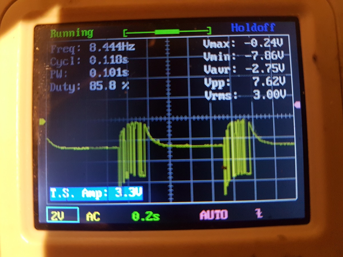

von R. B. (boeschir)
Moin,
zwar nurn "Nintendo"-Oszi, aber vielleicht hilfts.
Ralf
von Wolfgang (Gast)
Schalte mal die AC-Kopplung ab ...
Bitte..
