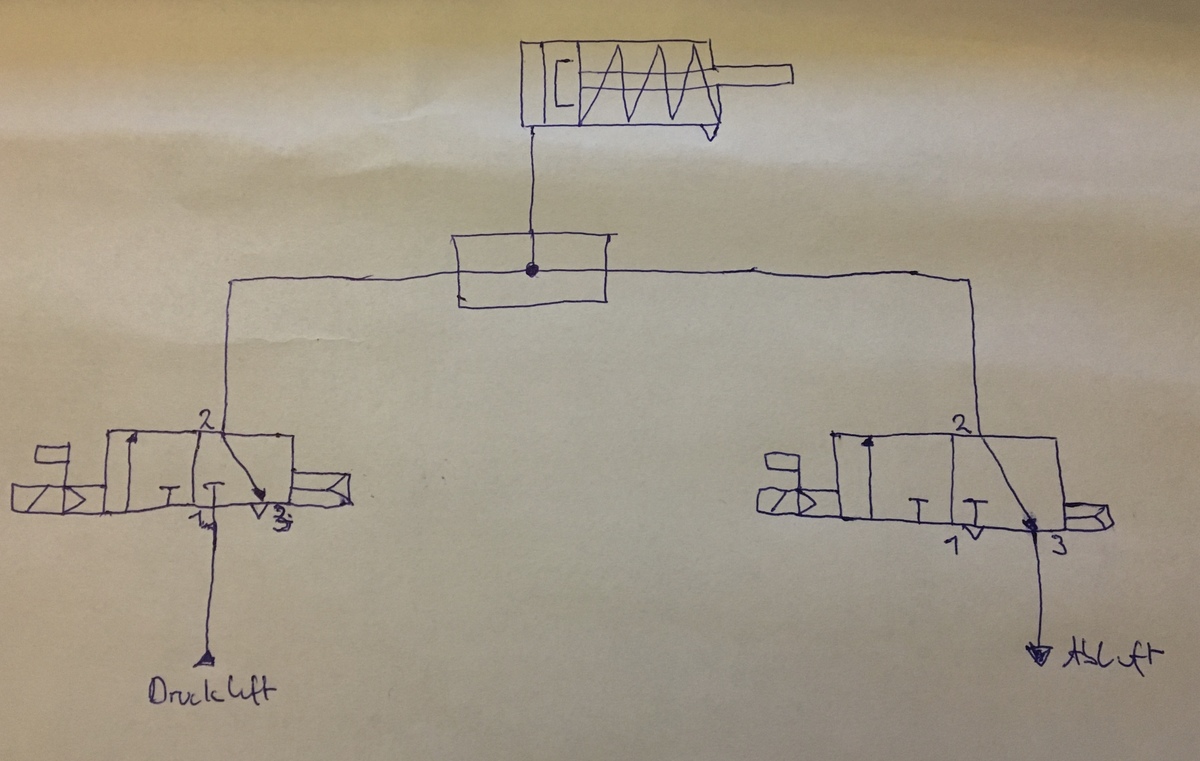

da ich eine absolute Null in Sachen Pneumatik bin stell ich hier mal
meine Frage. Ich habe einen einfachwirkenden Zylinder und möchte diesen
elektrisch mit Magnetventilen ansteuern.
Das Prinzip ist simpel und habe ich auch verstanden.
Jetzt meine Frage. Kann ich den Anschluss mit 2 3/2 Wegeventilen, wie im
Anhang skizziert, lösen?
Ist es zulässig einen Blindstopfen auf Anschluss 1 zu legen und somit
das Ventil zu einem NO-Ventil umzufunktionieren? Habe 2 baugleiche
Magnetventile hier rumliegen. Kann ich die verwenden oder muss ich
zwingend 1 NO und 1 NC nutzen?

heinz schrieb:
> Möglicherweise versteh ich die Frage nicht richtig, aber es reicht
> alleine das linke Ventil für die Schaltung
Ja, aber nicht, um den Zylinder auszufahren, einzufahren und vor allem
auch die Position halten zu können.
Teo D. schrieb:
> Klar, was sollte auch dagegen sprechen. Hab schon viele Ventile mit
> Blindstopfen gesehen.
Dachte vielleicht hat der mit "1" gekennzeichneten Anschluss der ja
soweit ich weiß immer für die Druckluftzuleitung steht, eine besondere
Bauart und ist damit für meine Anwendung nicht zulässig oder so
Naja dann weiß ich bescheid.
Danke!
>> aber es reicht alleine das linke Ventil für die
>> Schaltung
> einzufahren und vor allem auch die Position halten
> zu können.
Doch, natürlich.
Es sei denn, es gibt noch weitere Forderungen, die
Du bisher nicht genannt hast...
