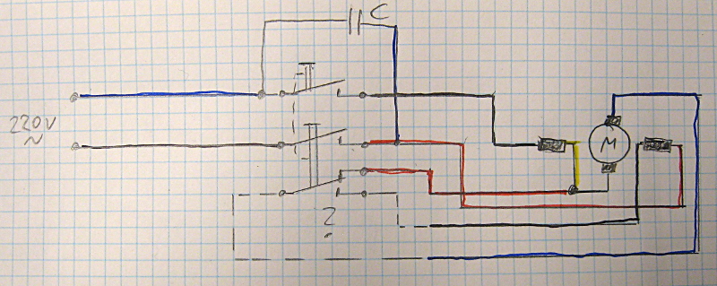

Ich habe hier eine alte Moulinette 32002 aufgemacht, die nicht mehr
lief. An einem der beiden Taster, die durch Herunterdrücken des
Aufsatzes aktiviert werden, waren zwei Kabelstecker ab. Dieser Schalter
ist ein kombinierter Ein- und Wechselschalter. Um die Kabel bei dem
Wechselschalter wieder richtig zu verbinden, habe ich mal eine Frage an
die Runde.
Der Motor ist ein Reihenschlußmotor, der durch zwei in Reihe geschaltete
Ein-Taster bestromt wird. Die Funktion des Wechselschalters ist mir
allerdings nicht ganz klar. Kann es sein, daß im Aus-Zustand die
Ankerwicklung kurzgeschlossen werden soll, um z.B. den Motor schnell
abzubremsen?
> abzubremsen?
Denke schon. Da hält sonst sicher, deutlich öfter einer den Finger rein.
