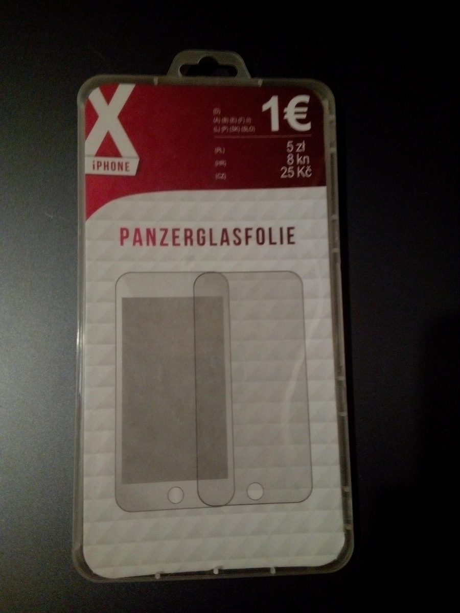

Hallo Leute, beim 1€ Shop bekommt man so ein Handydisplay Schutzglas für 1€. Hat jemand eine Idee, wie man das für kleine Basteleien zuschneiden kann?

Hallo Leute, beim 1€ Shop bekommt man so ein Handydisplay Schutzglas für 1€. Hat jemand eine Idee, wie man das für kleine Basteleien zuschneiden kann? "Panzerglasfolie" Was ein geiles Wort. :D Nimm ne Schere oder ein Cuttermesser..... Teo D. schrieb: > "Panzerglasfolie" Was ein geiles Wort. Es gibt ja auch Panzerschläuche... Früher auch noch Panzersicherungen... Mani W. schrieb: > Teo D. schrieb: >> "Panzerglasfolie" Was ein geiles Wort. > > Es gibt ja auch Panzerschläuche... Nenene, das wären dann Panzerstahlschläuche! :D

Keine Chance, diese Displayschutz-Gläser werden nach dem Zuschneiden durch erhitzen und sehr schnellem abkühlen gehärtet und sind daher sehr spröde. Der Prozess lässt sich natürlich rückgängig machen durch erhitzen auf 600°C und sehr langsamen abkühlen. Dabei verliert das Glas natürlich seine durchs härten gewonnenen Eigenschaften. Zudem ist das Glas so dünn, das es wahrscheinlich zerbrechen wird wenn man den Glasschneider ansetzt. https://www.youtube.com/watch?v=9Ggfd75_cFQ Interessantes Video René F. schrieb: > Keine Chance, diese Displayschutz-Gläser werden nach dem Zuschneiden > durch erhitzen und sehr schnellem abkühlen gehärtet und sind daher sehr > spröde. Sicher nicht. Glas unter 3mm Dicke kann man nicht thermisch härten, das wird chemisch gemacht. > Zudem ist das Glas so dünn, das es wahrscheinlich zerbrechen wird wenn > man den Glasschneider ansetzt. Das mit ziemlicher Sicherheit. Ob diese Schutzgläser das richtige für deinen Zweck sind kann ich dir leider auch nicht sagen, aber ich kenne aus dem Modellbau die Möglichkeit Objektträger für solche Zwecke zu nutzen. https://www.amazon.de/BIlinli-Transparentes-Objekttr%C3%A4ger-Deckgl%C3%A4ser-Instrument/dp/B07ZX4BQ79/ref=asc_df_B07ZX4BQ79/?tag=googshopde-21&linkCode=df0&hvadid=407438982876&hvpos=&hvnetw=g&hvrand=18082816569979216414&hvpone=&hvptwo=&hvqmt=&hvdev=c&hvdvcmdl=&hvlocint=&hvlocphy=9068245&hvtargid=aud-860491547175:pla-867515997306&psc=1&th=1&psc=1&tag=&ref=&adgrpid=88523417713&hvpone=&hvptwo=&hvadid=407438982876&hvpos=&hvnetw=g&hvrand=18082816569979216414&hvqmt=&hvdev=c&hvdvcmdl=&hvlocint=&hvlocphy=9068245&hvtargid=aud-860491547175:pla-867515997306 Die kann man dann auch zuschneiden, z.B. mit nem Dremel und einer Diamanttrennscheibe mit viel Wasser.

MaWin schrieb: > Hinnerck schrieb: >> Hat jemand eine Idee, wie man das für kleine Basteleien zuschneiden >> kann? > > Wahrscheinlich kein Gorillaglas, sondern PVC Folie. Offensichtlich hast du sowas noch nie in der Hand gehabt, natürlich handelt es sich um Glas und nicht um PVC. MaWin schrieb: > Also > > Teo D. schrieb: >> Nimm ne Schere oder ein Cuttermesser..... > > 1 EUR für den qdm finde ich allerdings wuchermässig teuer, im Baumarkt > kostet das 100-fache gerade mal 10 EUR. > > Mani W. schrieb: >> Interessantes Video > > Manche Leute fallen zielgerichtet auf jeden Fake rein. Sprach der ahnungslose Troll, der meint die Weisheit mit Löffeln gefressen zu haben... René F. schrieb: > Keine Chance, diese Displayschutz-Gläser werden nach dem Zuschneiden > durch erhitzen und sehr schnellem abkühlen gehärtet und sind daher sehr > spröde. Der Prozess lässt sich natürlich rückgängig machen durch > erhitzen auf 600°C und sehr langsamen abkühlen. > > Dabei verliert das Glas natürlich seine durchs härten gewonnenen > Eigenschaften. > > Zudem ist das Glas so dünn, das es wahrscheinlich zerbrechen wird wenn > man den Glasschneider ansetzt. nicht gelesen? Folie! wird oft so verkauft, kann er es locker biegen ist es Folie und kann mit der Schere zugeschnitten werden. MaWin schrieb: > Wahrscheinlich kein Gorillaglas, sondern PVC Folie. Also Für die Namensnennung Panzerglasfolie können wir ja nichts. Nicht zu verwechseln mit dem Handy Panzerglas! vn nn schrieb: > Offensichtlich hast du sowas noch nie in der Hand gehabt, natürlich > handelt es sich um Glas und nicht um PVC. stimmt nicht das vom TO, das hat nur er!

Joachim B. schrieb: > nicht gelesen? > > Folie! Och nö... Dir ist schon klar, dass das "Folie" der Marketingbegriff ist? Joachim B. schrieb: > wird oft so verkauft, kann er es locker biegen ist es Folie und kann mit > der Schere zugeschnitten werden. Und du hast natürlich per Ferndiagnose festgestellt, dass sein vorliegendes Produkt nicht das ist, was man üblicherweise als "Panzerglasfolie" verkauft bekommt, sondern ganz was anderes. Alles klar. Joachim B. schrieb: > vn nn schrieb: >> Offensichtlich hast du sowas noch nie in der Hand gehabt, natürlich >> handelt es sich um Glas und nicht um PVC. > > stimmt nicht das vom TO, das hat nur er! Deutsch?
#6155613
vn nn schrieb: > Och nö... Dir ist schon klar, dass das "Folie" der Marketingbegriff ist? Mir ist vor allem klar, daß Panzerglas nur ein Marketingbegriff ist. Jedenfalls bestehen solche Folien aus einer Hartglasschicht und einer Kunststoffsplitterschutzklebefolie drunter. Da schneidest du nix. Und man kann die verdammt weit biegen bis das bricht. vn nn schrieb: > Und du hast natürlich per Ferndiagnose festgestellt, dass sein > vorliegendes Produkt nicht das ist, was man üblicherweise als > "Panzerglasfolie" verkauft bekommt, sondern ganz was anderes. Alles > klar. nö habe ich nicht, du etwa? (der Streit um Kaisers Bart lohnt aber nicht wirklich) Meine letzten 2 bestellten "Panzerglasfolien" waren nur Folien, nix Panzerglas! Was der TO wirklich hat weiss nur der TO! Wird interessant wenn er resistive oder kapazitive Touch Displays hat, irgendwann wird er das dann wieder runterreissen weil es nicht funktioniert. Bei Folie funktioniert es eher als bei einer Glas-Folien Kombination.

Jens M. schrieb: > Jedenfalls bestehen solche Folien aus einer Hartglasschicht und einer > Kunststoffsplitterschutzklebefolie drunter. Joachim B. schrieb: > Meine letzten 2 bestellten "Panzerglasfolien" waren nur Folien, nix > Panzerglas! Ich kenne beides, bestelle aber nur noch die obere Variante. asdeeertt Hi, ich hab das in letzter Zeit öfter erfolgreich durch ritzen mit einem CO2 Laser und brechen gemacht, allerdings nur das Glas, ohne die Haftfolie, die bei deinem Displayschutzglas auf einer Seite ist. Grüße Flo Joachim B. schrieb: > Wird interessant wenn er resistive oder kapazitive Touch Displays hat, > irgendwann wird er das dann wieder runterreissen weil es nicht > funktioniert. Resistiv geht mit Glas nicht. Kapazitiv schon siet Jahren bei mir und allen mir bekannten Personen völlig problemfrei, auch angeditscht. Gerätefrontgläser sind übrigens noch keine kaputtgegangen, Panzerglasfolien schon etliche. Außer man scheppert das Schlaufon auf die Ecke, dann verformt sich der Rahmen und manchmal stirbt sogar das Display selbst dabei. asdeeertt schrieb: > Ich kenne beides, bestelle aber nur noch die obere Variante. Früher hatte ich auch die gute 3M-Folie in Matt, das war schon super, aber stinkt voll ab gegen chinesische 9H-Gläser. Die sehen einfach schicker aus und funktionieren sehr viel besser.

Christian B. schrieb: > Ob diese Schutzgläser das richtige für deinen Zweck sind kann ich dir > leider auch nicht sagen, aber ich kenne aus dem Modellbau die > Möglichkeit Objektträger für solche Zwecke zu nutzen. Vielen Dank, das war der entscheidende Hinweis. Ich denke mal, bei den Objektträgern für das Mikroskop, so 1'' * 3'' groß, werde ich fündig werden. Diese Displayschutzfolie, was immer sie jetzt ist, ob Glas/Kunststoff oder Kunststoff/Kunststoff kommt in die Kiste "Flohmarkt", ist mir zu blöd, den Kassenbon über 1€ im Papierkorb zu suchen und im Tedi Laden "Äh ja, ich hätte da mal eine Rückgabe" zu sagen. Antwort schreiben |
