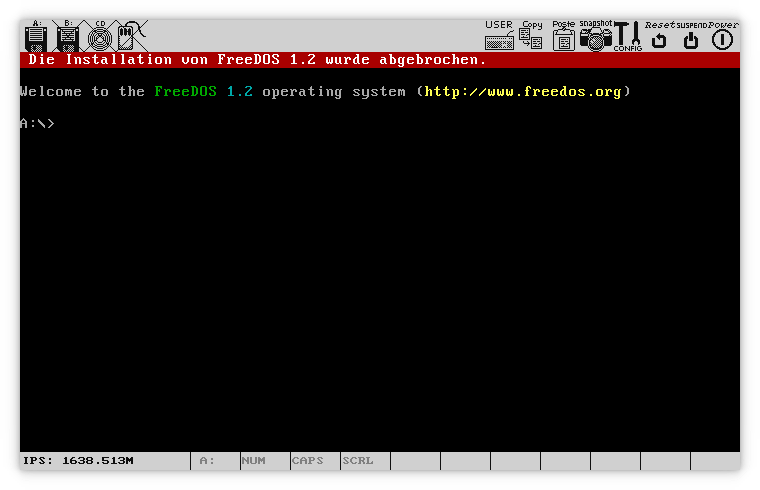

Habe mir den Bochs-2.6.11 installiert. Welche Disk IMG nimmt man?

Peter B. schrieb:
> Disk wird nicht erkannt.
> Woran liegt das bitte?
Fehlermeldung wg. falscher image-Datei-Größe?
=> Wenn die nicht passt, musst du Bochs konfigurieren, dass es eine 360k
5,25" Floppy sein soll.
Oder wird erkannt aber bootet nicht?
=> hast du die Floppy auch auf  status=inserted  gestellt?
Ansonsten kann man nur raten, zeig deine Config.
#6157052
Versuch mal:
-> Disk Image herunterladen
http://www.freedos.org/download/
(FD12FLOPPY.ZIP)
-> zip entpacken, ergibt FLOPPY.img mit 1474560 Bytes
-> bochs starten
bochs -q boot:a 'floppya: 1_44=FLOPPY.img, status=inserted'
evtl. noch ein 'display_library: sdl2'
-> console beobachten: evtl. mit "6" die Simulation starten. Und wenn
dann der Debugger startet, einmal mit "cont" weiterrennen lassen.
-> Fertig.
