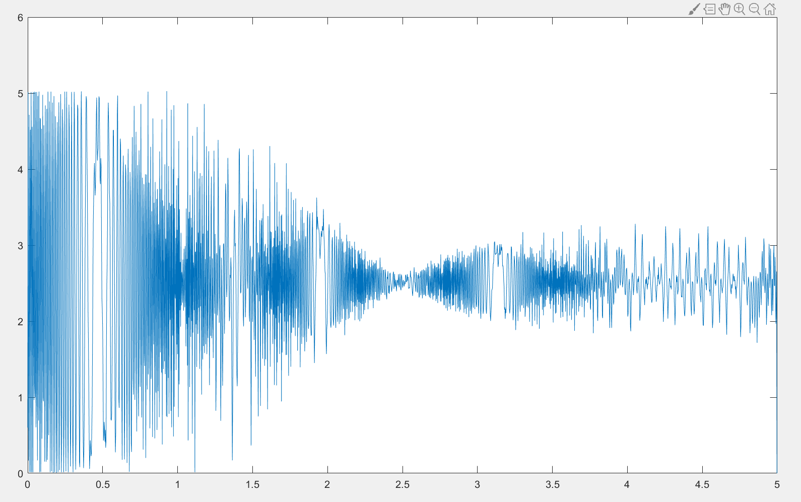

OP #6156358
Danke für den Tipp.

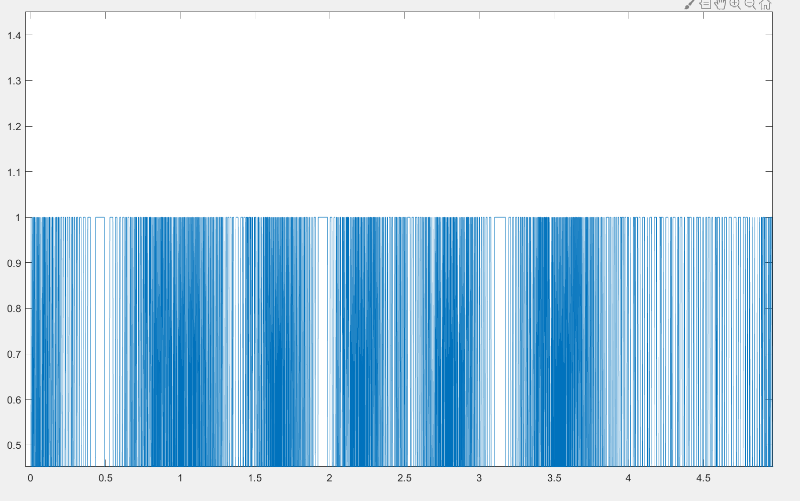

Das Diskretisieren habe ich nun mal ausprobiert, allerdings wird wohl
die ganze Auswertung nicht klappen, da der Pegel scheinbar in der
Messung eingebrochen ist.
Das erste Bild 1 zeigt das geplottete Signal in Matlab ohne Bearbeitung,
das Bild zwei nach der Diskretisierung.
Die Drehzahl wurde im Versuch linear erhöht, die Grafiken widersprechen
dieser Durchführung.

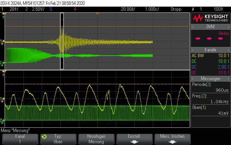

Bild 3 zeigt ebenfalls das abweichende Signal im oberen Bereich,
allerdings entsprach das Signal beim Reinzoomen (unterer Bereich) einem
Rechtecksignal.
Nun bin ich überfragt was das zu bedeuten hat, die Umsetzung des
Vorschlags erschien mir zielführend.

Bild 1 sieht mir auch nicht annähernd nach einem Encodersignal aus. Ich
hab mir deine CSV gar nicht geplottet, sondern bin davon ausgegangen,
dass es sich um ein Rechtecksignal handelt.
Bist du sicher, dass das Bild 1 nicht vielleicht dein
Beschleunigungssensorsignal ist?

OP #6156543
Der Beschleunigungssensor hat einen anderen Verlauf. Die Daten des
Beschleunigungssensors sind in Bild drei gelb und die des Encoders grün.
Das Signal wird ja im gezoomten Zustand in Bild 3 richtig dargestellt
nur in den Messwerten irgendwie nicht.
Ist somit die Samplingrate vom Oszilloskop zu gering gewesen, wobei es
ja im gezoomten Zustand stimmt?
Die Drehzahl steigt bis auf 4000 1/min.

Auf den ersten Blick sehen die oberen Messungen tasächlich nach zu
geringer Abtastrate aus. Aber wie du richtig schreibst, würde dann im
Zoom nicht das echte Rechteck sichtbar werden.
Deswegen könnte ich mir vorstellen, dass dein Oszi zwar grundsätzlich
schnell genug abtastet, bei der Übersichtsdarstellung (über viele
Sekunden) und beim Datenexport dann aber die Datenmenge reduziert/die
Daten irgendwie "zusammenfasst", so dass das Rechteck nicht mehr korrekt
dargestellt wird.
Zähle nach, wie viele Messwerte in deinem csv enthalten sind und welche
tatsächliche Abtastrate sich dadurch für deine Messung ergibt. Du musst
pro Periode des Encodersignals mehrere Abtastpunkte haben, damit sich
das ganze halbwegs auswerten lässt.
Gast #6157400
ok, ich hab dein csv jetzt erst geöffnet. Man braucht nicht
nachzuzählen, weil die Abtastzeitpunkte ja direkt als Zahl angegeben
sind.
Du hast in den exportierten Daten (und dementsprechend wohl auch in der
Übersichtsdarstellung auf dem Oszi) Messwerte im Abstand von 2,5ms -
also viel zu langsam für die Auswertung des Dekodersignals.
Dass das Oszi die Zoom-Darstellung trotzdem richtig hinkriegt deutet
darauf hin, dass es nur die reduzierte Übersichtsdarstellung mit 400S/s
exportiert hat.
Denkbar wäre noch, dass es den Zoom-Bereich wirklich mit einer anderern
Abtastrate gemessen als den Übersichtsbereich (quasi zwei
unterschiedliche Zeitbasen verwendet). Wenn sich der Zoom ohne neue
Messung verschieben lässt, fällt diese Möglichkeit aber weg. Dann musst
du das Oszi nur noch dazu bringen, wirklich alle Messwerte mit der hohen
Abtastrate zu exportieren.
OP #6158711
Vielen Dank für die Ideen.
Es liegt tatsächlich an der Speicherung der Messwerte. Bei der
Speicherung als CSV-Datei ist die Anzahl der Messpunkte begrenzt.
Dadurch wird sozusagen die Abtastrate reduziert und das originale Signal
kann nicht mehr rekonstruiert werden.
Abhilfe schafft wohl die Speicherung als Binärdatei. Für die Auswertung
in Matlab muss allerdings diese wieder mit einem Zusatztool übersetzt
werden.
